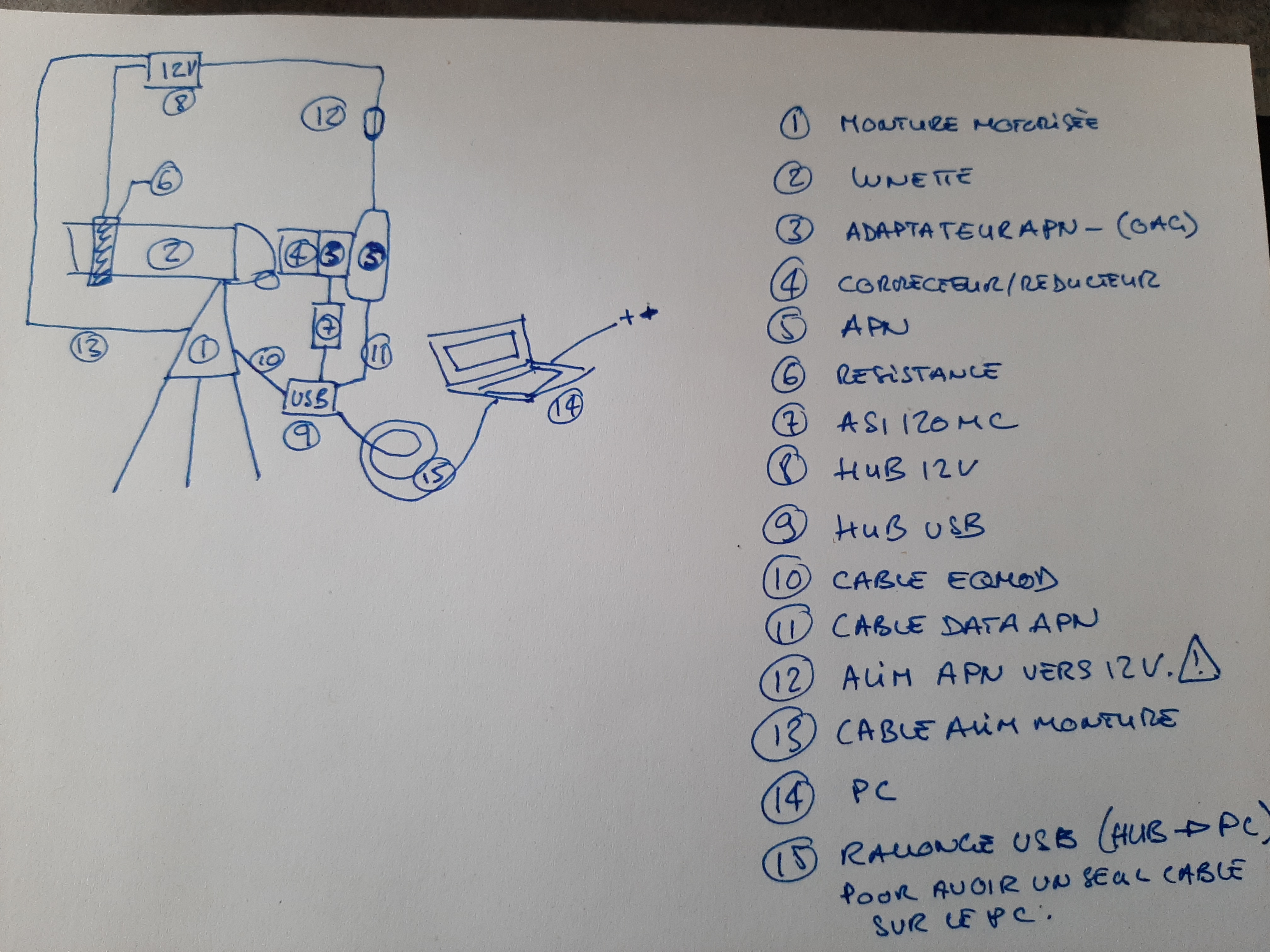

J'imagine que tu utiliseras un APN et que ta NEQ5 sera motorisée et que tu possèdes un PC portable?
Si c'est le cas, il faut que tu intègres le fait qu'il faudra au minimum:
-Lunette
-Correcteur/réducteur
-Adaptateur correcteur/réducteur vers APN (Tirage, en principe de 55mm à respecter)
-Masque de Bahtinov
-Résistance chauffante
-Une caisse de rangement plastique pour protéger le PC de l'humidité dans la quelle tu effectueras un trou afin de passer le/les cables (Qui servira aussi à ranger le Bazard)
- Les câbles qui vont bien: Data APN PC, Data Monture PC "EQMod", Alim APN, Alim monture, Alim Résistance, Alim PC.
- Hub 12V
- Hub USB
- Logiciel pour gérer le tout, exemple APT (environ 18€)
Avant d'acheter quoi que ce soit, fait toi un croquis de ton montage et une petite nomenclature qui va bien afin de tout bien lister. Surtout si tu as un budget sérré. Il n'est pas rare de voir certains acheter des trucs non adaptés (Moi le premier) car mal réfléchi ou mal compris
Pense aussi que sans guidage, tu seras limité en temps de pose et que d'autant plus ta monture devra être bien réglée et ton ensemble équilibré pile poil!
Et justement, au niveau guidage, le fait que tu possèdes une 120MC, tu pourrais déjà penser à un OAG en lieu et place de l'adaptateur cor/red vers APN... Ca t'éviterais un achat supplémentaire à l'avenir.

On ne se moque pas SVP
Si ça peut t'aider
Les deux "HUBs" se scrachent sur la monture/Lulu et du coup tu n'as qu'un cble d'alimentation et un cable Datas reliés à la monture ce qui réduit les tensions et donc les interférences lors du guidage.
Si ça peut t'aider

Super le dessinPH1L1PP3 a écrit : 16 octobre 2020, 11:55 On ne se moque pas SVP
Si ça peut t'aider
