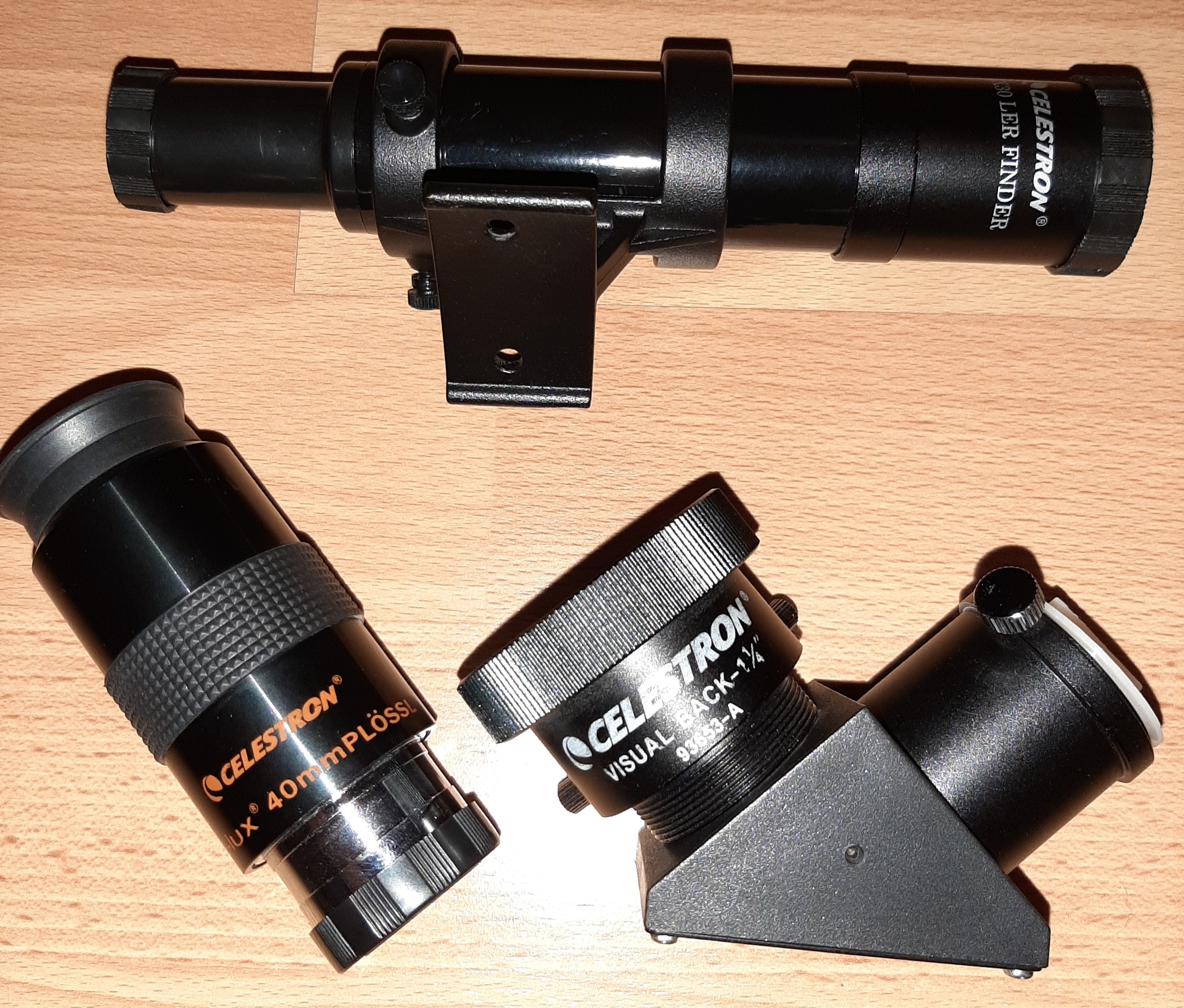

Bonjour Nicolas.
Une photo de ton C8 et les accessoires qui l'accompagnent?
Normalement, un renvois coudé, un oculaire 40mm et le chercheur. Il n'y a rien à améliorer ou modifier. Tu peux déjà observer et commencer à apprivoiser la HEQ5 et le GoTo.
