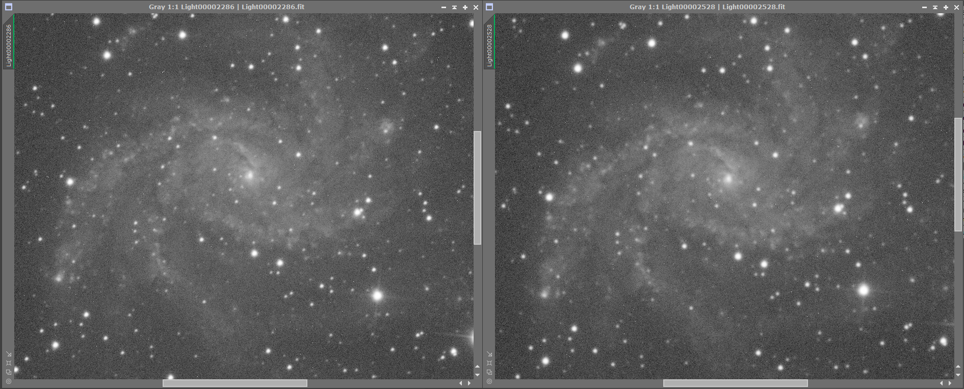

@Philippe et Cédric : en haut à droite je sais pas, mais partout c'est la collim le problème. J'ai perdu 0,6 à 0,7 arcsec en FWHM par rapport à la veille !! C'est très sensible sur les RC : dès que le dépôt d'énergie n'est pas parfaitement centré la taille de l'étoile augmente, tu perds des détails... si c'est encore plus décollimaté l'étoile n'est plus ronde.
Pour vous montrer la différence :
Comparaison collim RC8.jpg (929.3 Kio) Consulté 2350 fois
On voit bien qu'à gauche les étoiles sont plus fines, rondes et homogènes (et encore c'est pas parfait), à gauche c'est empâté avec les grosses étoiles qui bavent.
