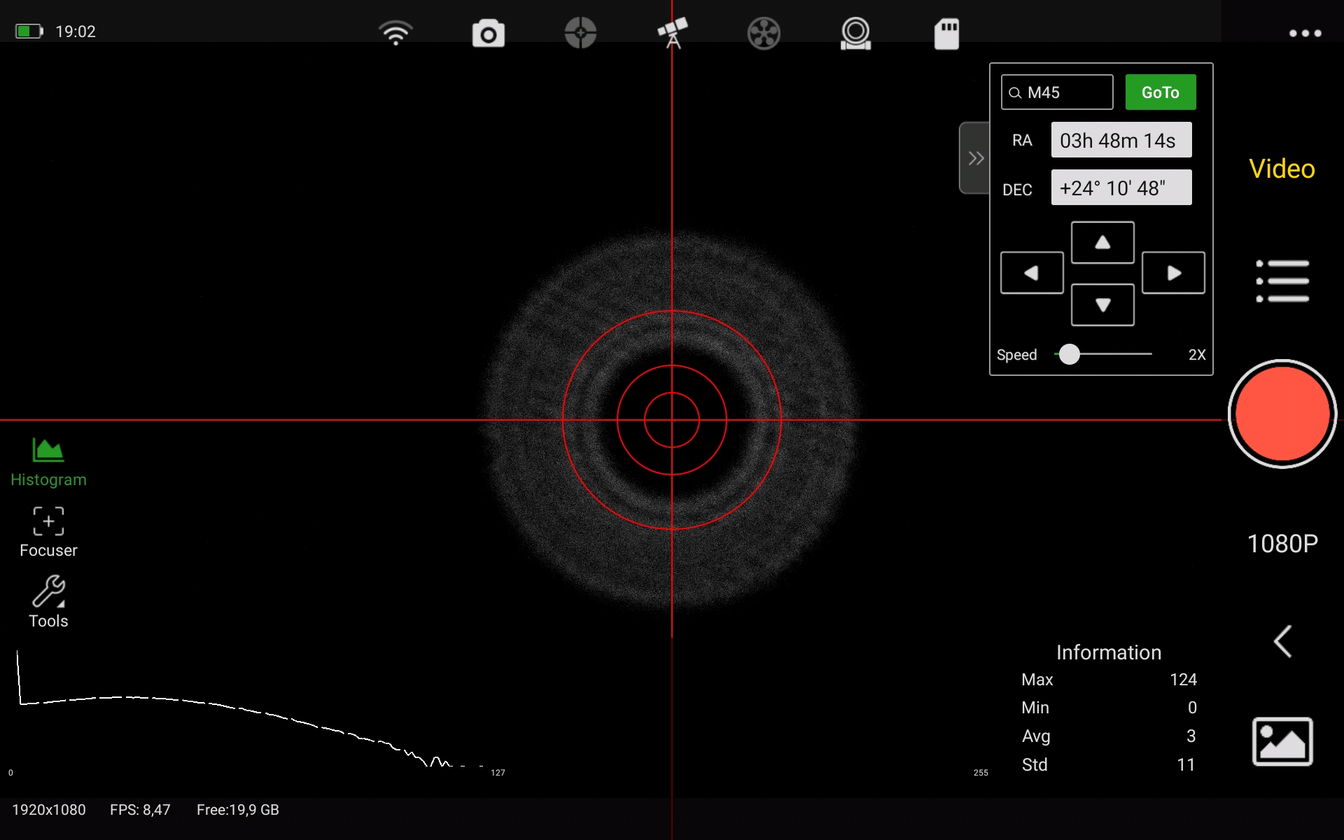

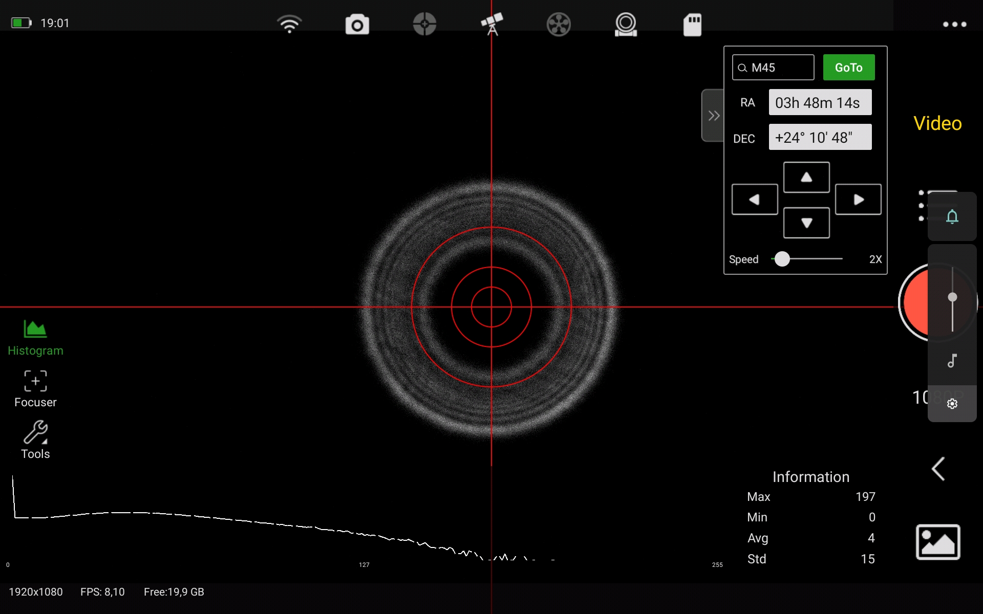

Extra Focal:
Intra Focal:

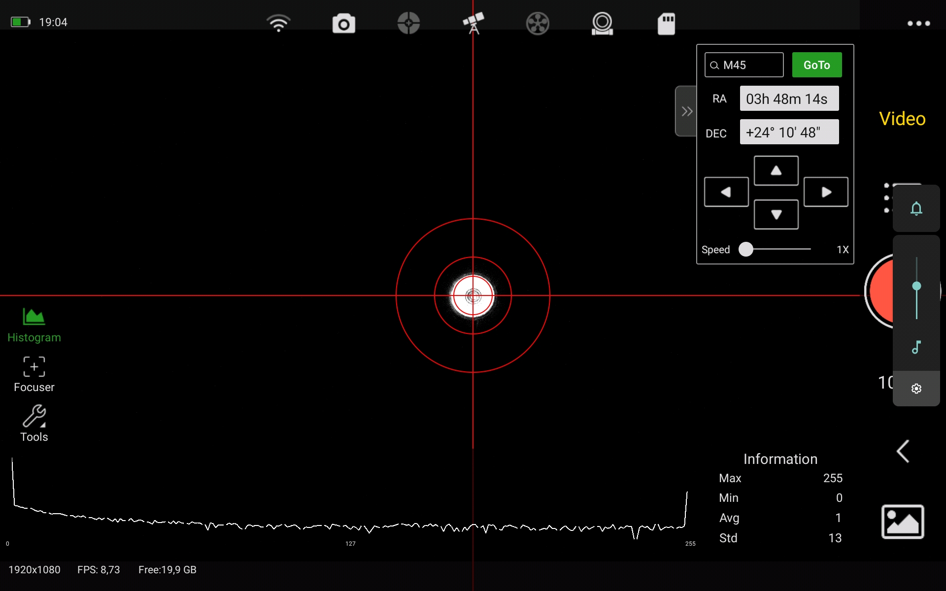

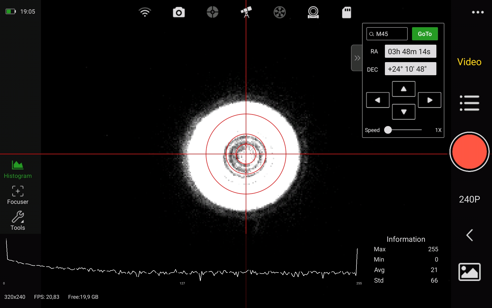

MAP pour vraiment voir la figure "d'Ahuri" il me faudrait une barlow plus puissante je pense:
à 1080: à 240:
En conclusion, pas trés évident pour un débutant "comme moi". Pour l'instant je pense collimater en "visuel" puis faire juste une vérif "vidéo" mais pas simple à mon niveau.
Extra Focal:
Intra Focal:

@LesSachants > Pensez vous que cette collim est satisfaisante pour de la Photo ou bien dois je m'appliquer un peu mieux, mais dans ce cas que devrais je faire de plus?

Il me semble que les cercles ont une légère tendance à dévier vers le bas-droite.

En fait, même avec la vitesse de monture au mini, je ne suis pas arrivé à centrer parfaitement l'étoile...Djakar a écrit : 14 novembre 2020, 19:54 Il me semble que les cercles ont une légère tendance à dévier vers le bas-droite.

En fait tu fais en premier lieu avec les cercles mais tu te rapproche du focus, ici tu ne nous a pas posté d'image ou on perçoit la figure d'Airy.

Je vais réessayer demain soir... Sur CaphPH1L1PP3 a écrit : 14 novembre 2020, 19:31 MAP pour vraiment voir la figure "d'Ahuri" il me faudrait une barlow plus puissante je pense:
à 1080:
à 240:
