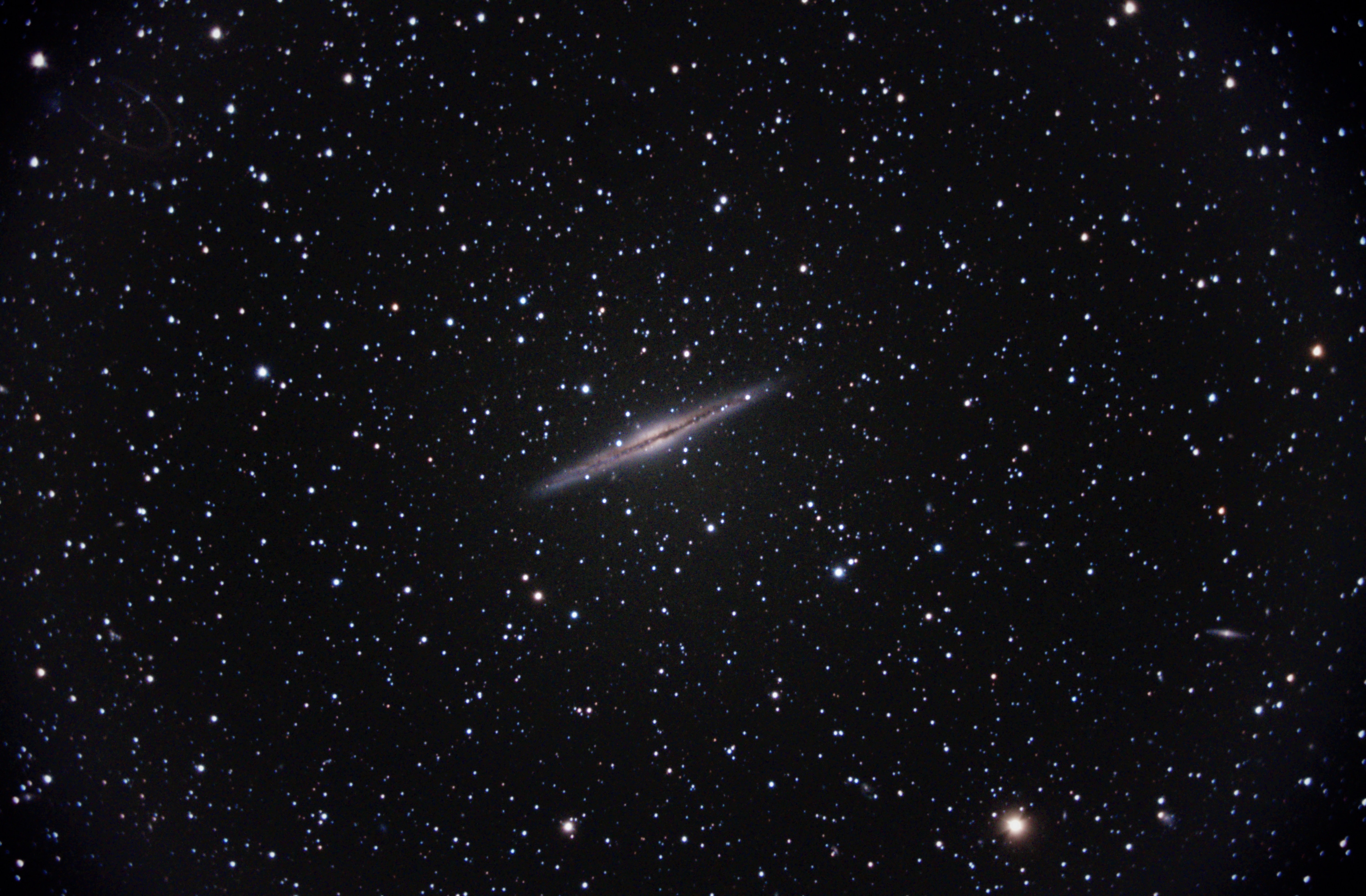

toujours dans le cadre d'essais/tests, à mon niveau, afin d'apprivoiser le C8, j'ai tenté 50 x 600 sur C23. J'ai arrêté la session à la 44iéme image juste avant 05:00 car trop de nuages. Et finalement ce sont seulement 9 images que j'ai retenu (Et encore
) et traitées "simplement" pour voir. Pour les flats, galère sans boite à flats.
Ce soir tentative de collimation sur une étoile...
Salut Philippe,
Tu as un peu de coma sur les bords, le BF devrait être affiné, non ?
Sinon, tu as toujours un halo en haut à gauche.
Sinon, ta photo est chouette et propre et ton suivi semble nickel pour du 600 secondes.
Salut Cédric,
BF affiné? Il était de 85mm, soit disant "le bon BF" avec beaucoup de coma, là il est à environ 100mm. Tu penses que je devrais aller à 105mm?
Pour le halo ce matin, à moitié endormi je n'ai pas "percuté"! Mais tu as raison, même halo que sur la Nébuleuse du Fantôme...

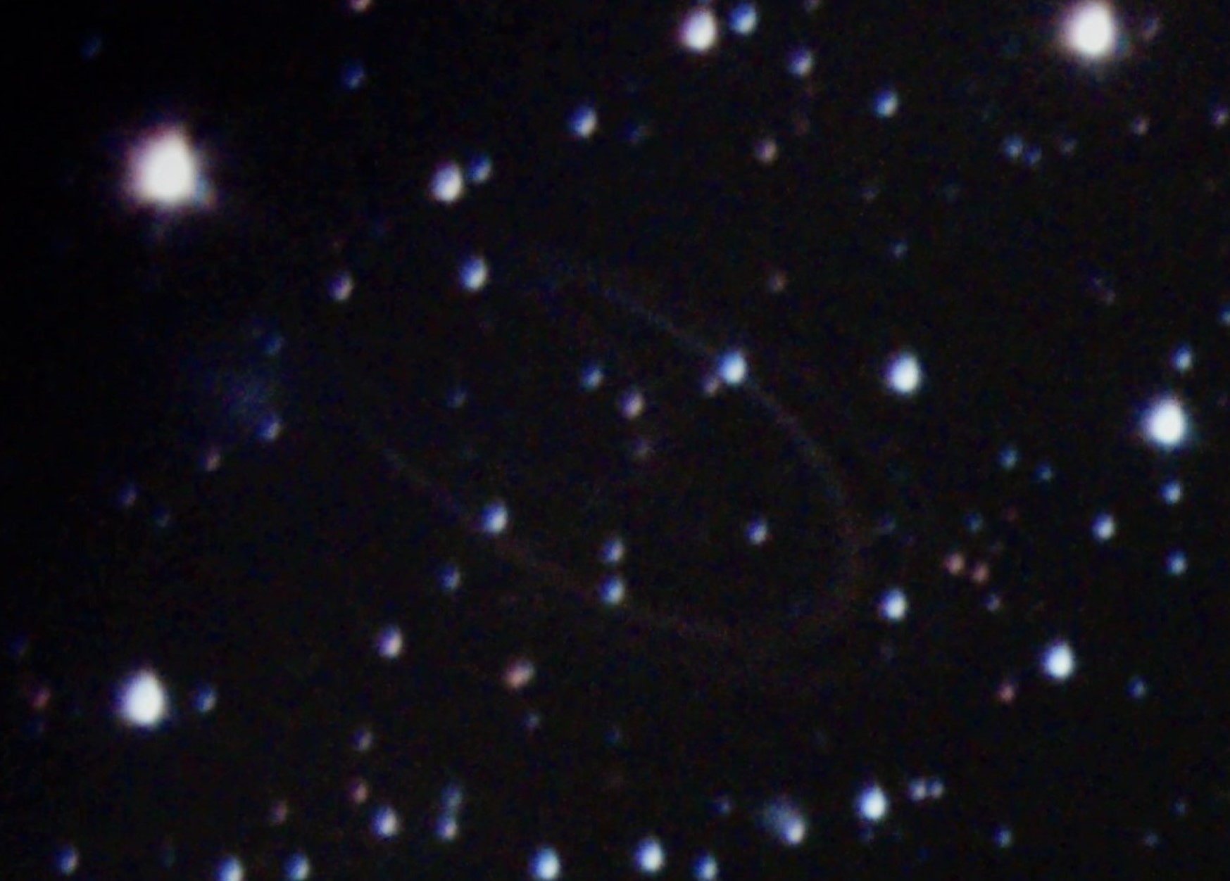

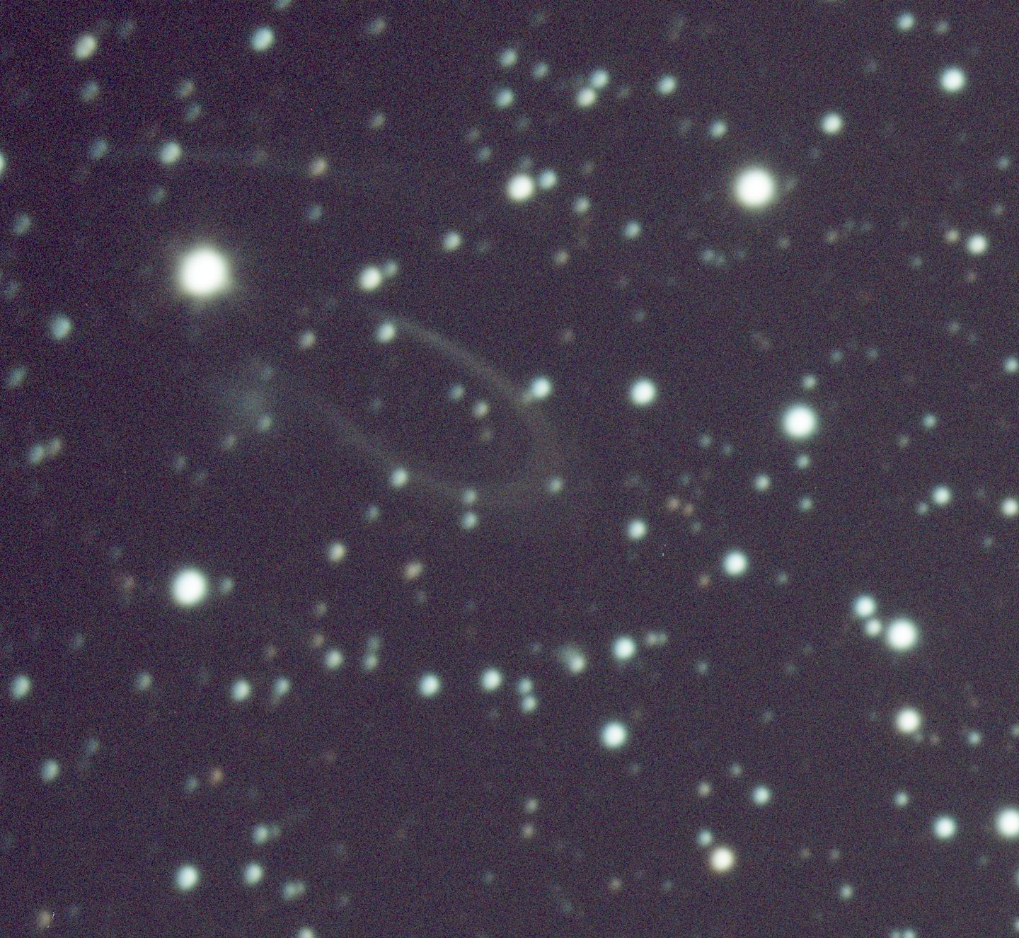

Edit: Je viens de faire un "rognage" pour comparer:
C23 Halo coin haut gauche:
- C23 Halo coin haut gauche.jpg (450.29 Kio) Consulté 2654 fois
IC63 Halo coin haut gauche:
- IC63 Halo coin haut gauche.jpg (38.98 Kio) Consulté 2654 fois
Au passage, on remarquera que malgré tout ce qui se dit sur le BF de 85mm idéal avec le correcteur 0.63, c'est là que l'on a le plus de coma.
C23 BF environ 100mm, IC63 85mm. Je pense que je vais tenter jusqu'a 105mm.
Par contre, à l'aube j'ai fait 4 image de M97, du coup peu d'étoiles, mais pas de halo...
