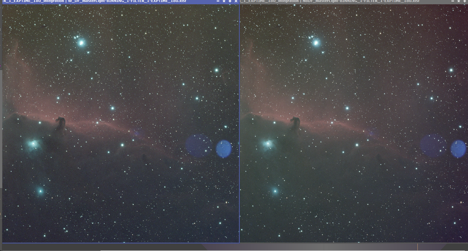

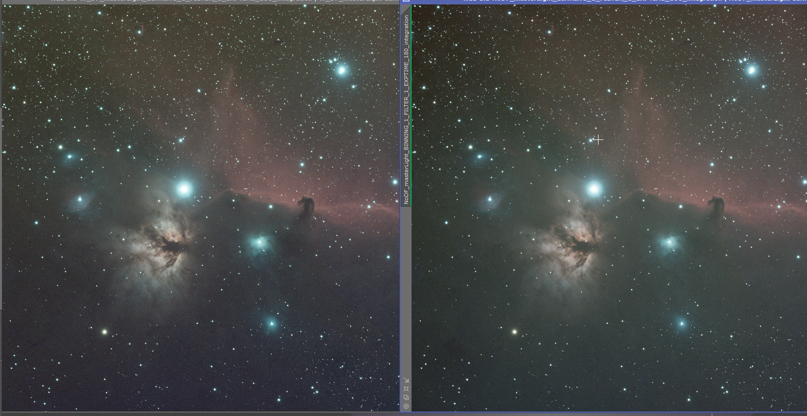

Quelles différences voyez vous?
voyez vous une/des différence(s) entre les "MasterLight" de gauche et de droite :?:
(Oubliez, s'il vous plait, le méchant reflet à droite, que j'obtiens un peu différemment, quand j'image vers le Sud. Lampadaire)
Capture d’écran (143).png (3.1 Mio) Consulté 17712 fois
Capture d’écran (140).png (3.09 Mio) Consulté 17712 fois
Objectivement on ne peut rien dire (en tout cas moi) , les images sont trop petites. Le RSB a l'air différent...
Marian a écrit : 01 décembre 2020, 19:24 Objectivement on ne peut rien dire (en tout cas moi) , les images sont trop petites. Le RSB a l'air différent...
Merci pour ta contribution.
En fait depuis que je fais des flats de 1 sec avec la 2600MC j'avais des soucis avec PixInsight et les flats... Finalement avec des flats (A partir de) 1 secondes, il faut des Flats, traités avec des "Dark Flat" :roll:
Image de gauche avec des Flats traités avec Dark Flat, et à doite, sans... :o
1 seconde et il faut des darks de flats ?? je n'y crois pas trop objectivement... va falloir creuser plus pour être certain !

PH1L1PP3 a écrit : 01 décembre 2020, 14:59 Bonjour,
pas spécialiste mais celle de gauche et plus bleu et la droite et plus vert :sage:
Marian a écrit : 01 décembre 2020, 23:12 1 seconde et il faut des darks de flats ?? je n'y crois pas trop objectivement... va falloir creuser plus pour être certain !
Salut Marian, avec les capteurs CMOS, c'est comme ça que ça fonctionne. Pas de bias, mais des flat dark pour calibrer les flats. Et le flats doivent durer plus d'une seconde si possible.
