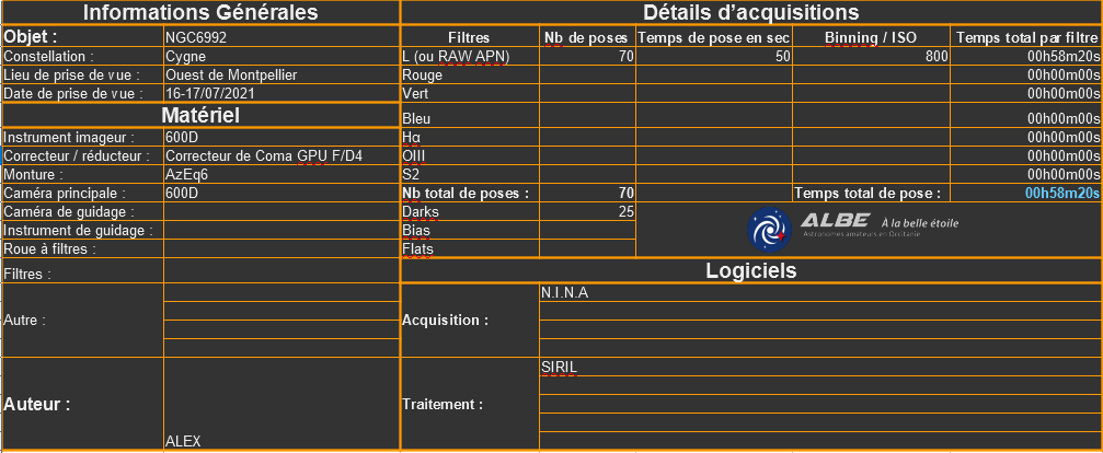

70x50sec avec 250/1000 sur AzEq 6 et un 600D
