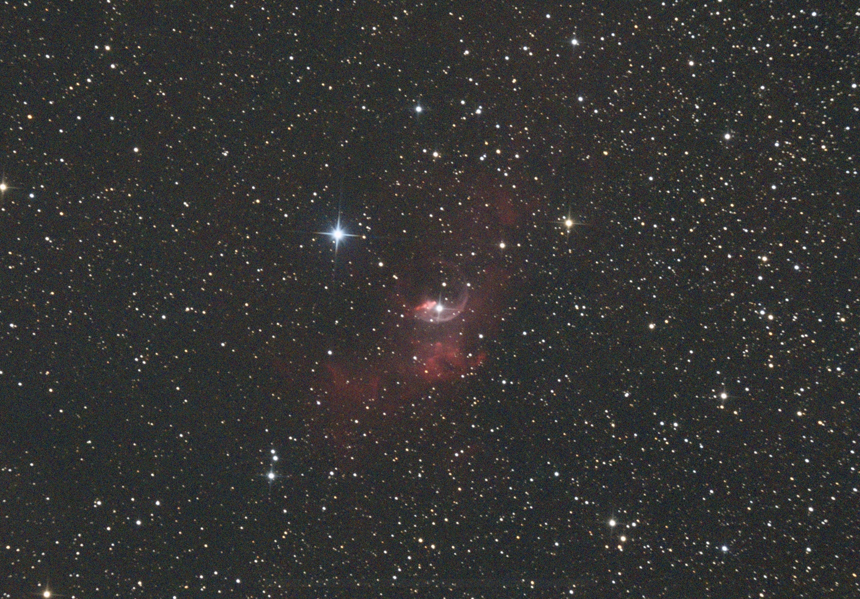

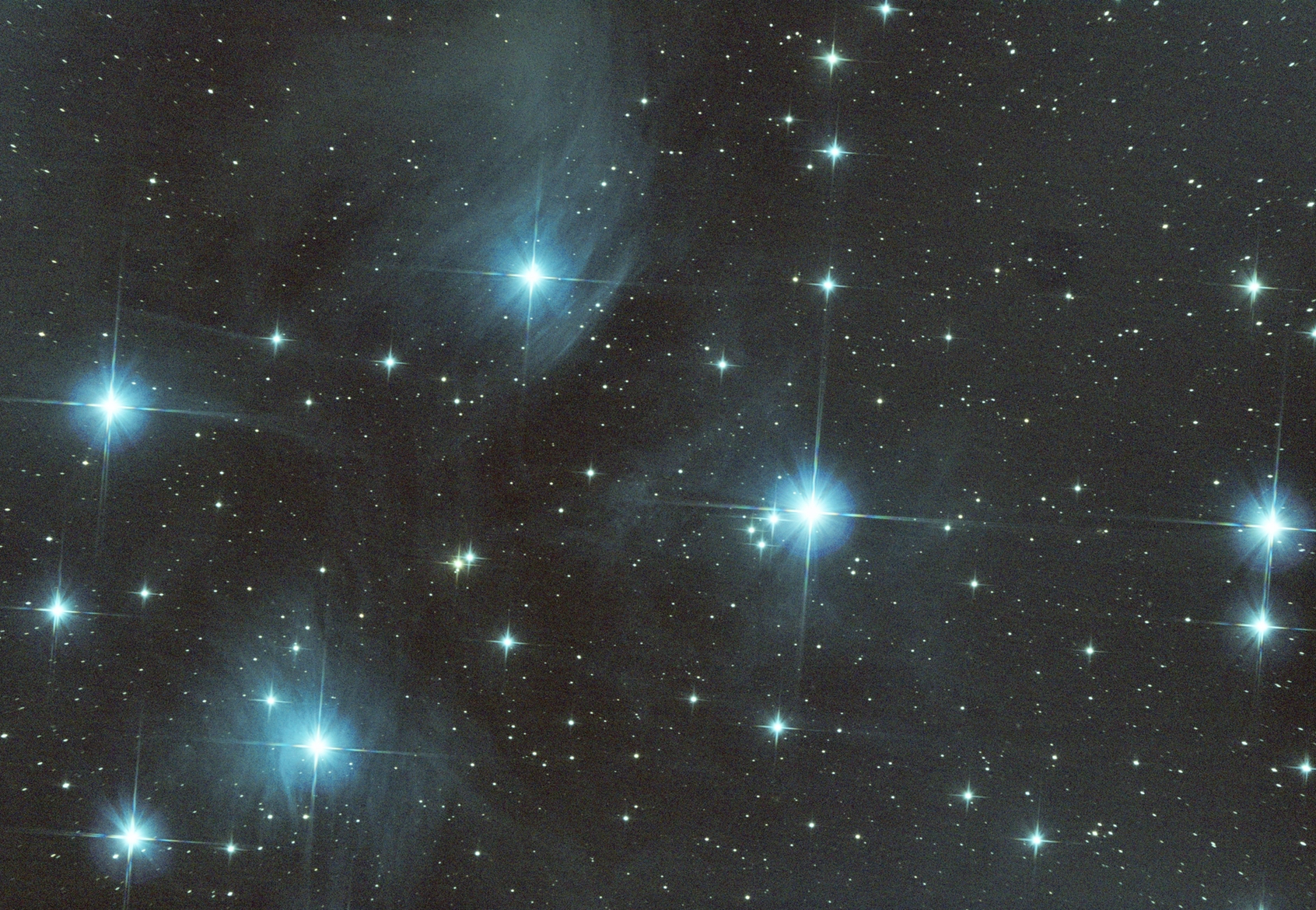

Que des problèmes sur cette session j’aurai dû faire plus de 6H de pose sur la Nébuleuse de la Bulle mais je sais pas trop pourquoi les étoiles étaient en double comme si elle avait déviées puis recentrée, donc je suis parti sur m45 !
M45 50x100sec 25 DOF
NGC 7635 24x100sec 25 DOF
Salut Alex,
Whouah ! Franchement ça envoie du steack ! :)
La map et la collim' m'ont l'air d'être bien meilleures que sur tes premières images, c'est donc un très bon point ! :)
Par ailleurs, avec un peu plus d'une heure sur M45 on voit que ça commence à causer niveau signal. Continue comme ça, le temps de pose total de permettra d'être plus à l'aise lors du traitement.
Dommage pour les déboires qui te sont arrivés :(. Tu fais de l'autoguidage ou pas encore ?
Il arrive que lors d'une session avec une grosse dérive l'autoguidage recentre très (trop) fortement l'étoile guide. Et du coup tu as deux "images" superposées.
Sur les pléiades, je vois une teinte verte (mais mon écran n'est plus correctement calibré), peu être un petit retrait sur la composante verte pour ré-équilibré tout ça ?
Un grand bravo à toi !
Cool Alex! Ça s'améliore !
Tu commence à assimiler le traitement, quand on pourra on se fera une session !
Pour les points d'améliorations : on voit une légère dérivé sur la full tu autoguide ? Ensuite ce qui saute yeux effectivement sur m45 c'est la calibration des couleurs tu as une dominante verte.
Et pour finir je ne sais pas si tu as touché ton Bf mais ça part toujours dans les coins.
Il y a une poussière mais tu viens d'avoir ta boîte à flat.
Prends ton temps et petit à petit tu fais de petites melioration. ;)

Merci beaucoup Davy non pas d’auto guidage enfin si mais avec Nina avec le miroir primaire je vais voir ce que je peux faire pour M45 et je compte commencer l’auto guidage très prochainement merci encore !
ça progresse bien, bravo ! effectivement l'autoguidage va encore te faire progresser d'un (grand) pas !

Merci Max j'autoguide avec NINA mais c'est avec l'APN je vais revoir le traitement du bruit vert sur M45 et oui pour le BF il me fuadrait une bague T2 qui fait 1,5cm mais j'en est pas, mais après je croppe les borts et ça passe sauf pour M45 car elle est grande :D!

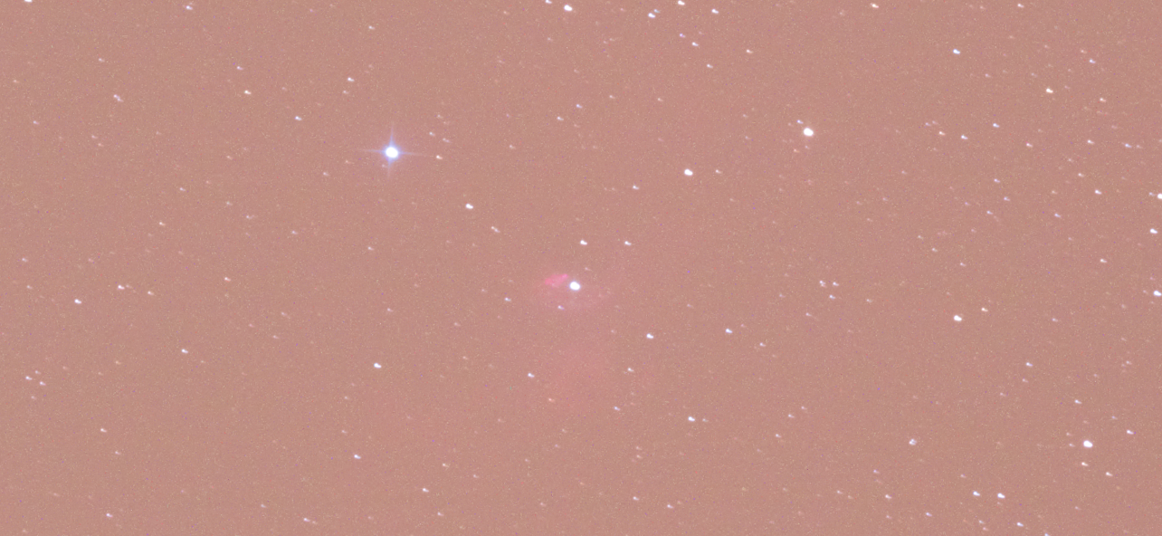

voilà un exemple d'images ratées ce qui à fait que j'ai changé de cible :
J'ai zoomé pour qu'on puisse mieux voir !
