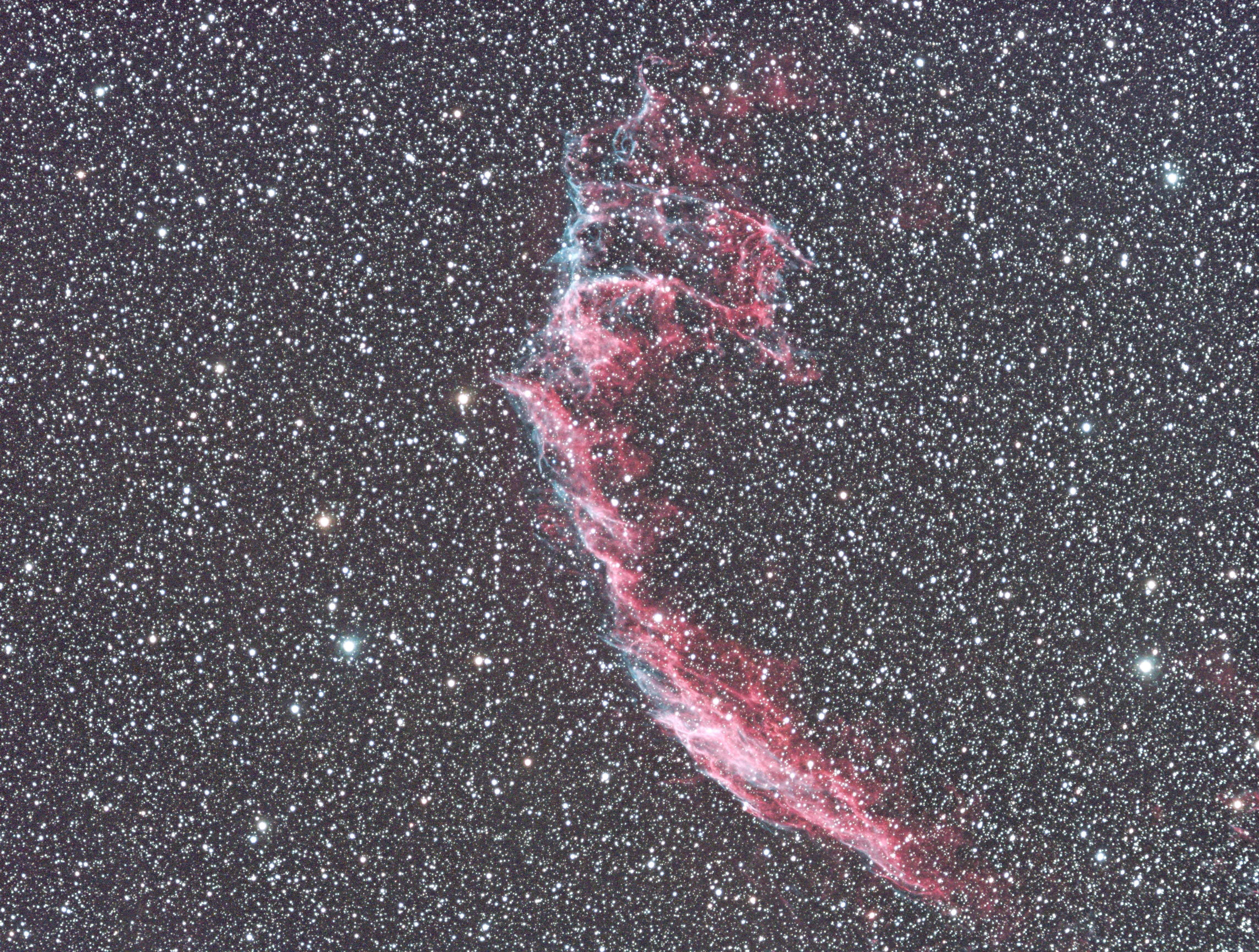

Deuxième test avec APO TS 107/700 : ébauche NGC6992
Encore un essai avec NGC6992. Sur une seule nuit.
Je crois que le back-focus n'est toujours pas bon. Cette fois, le capteur est-il trop près ou trop loin ?
Par ailleurs, j'ai l'impression qu'il y a du tilt.

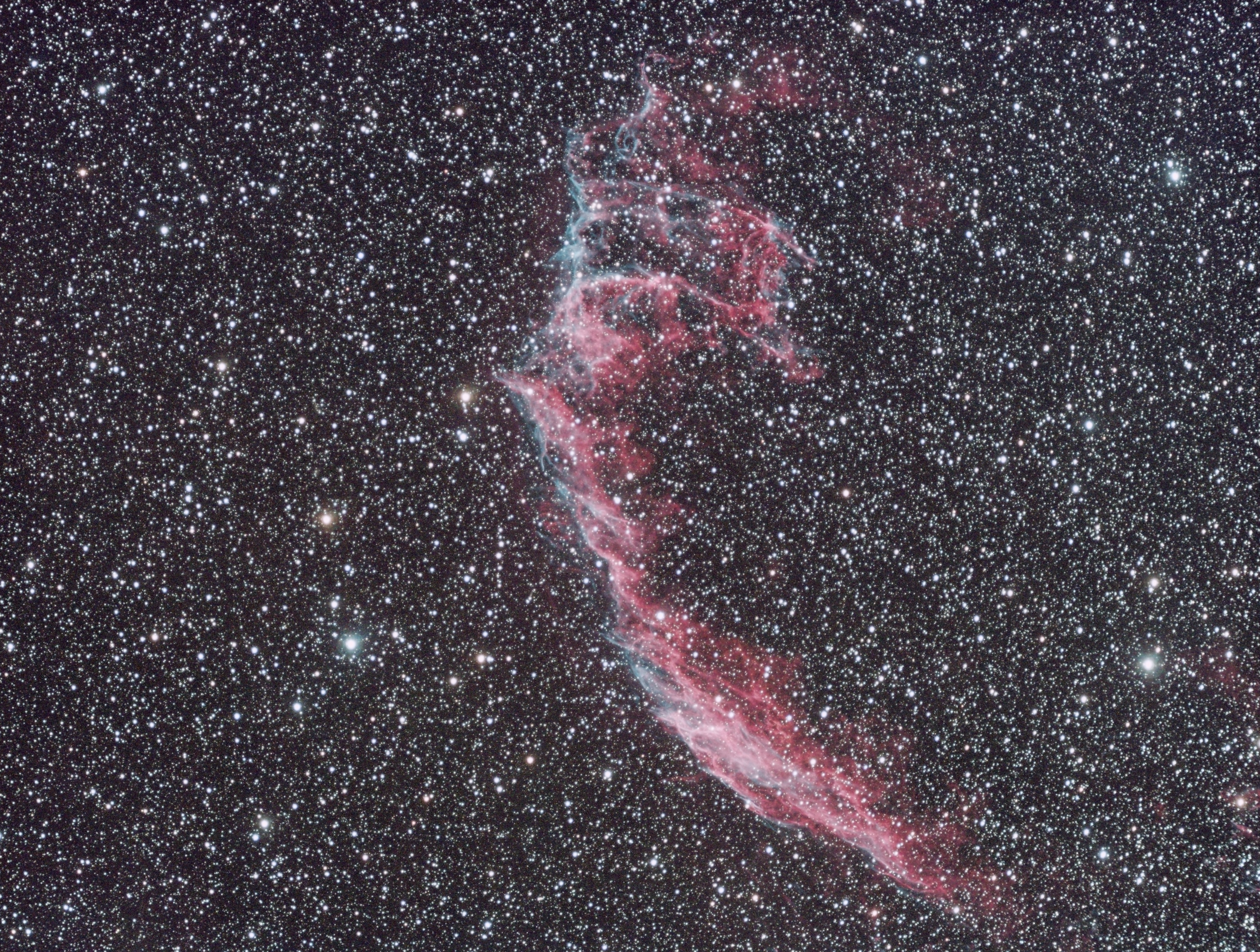

Une deuxième version, avec une sélection plus drastique des brutes de luminance.
J'ai l'impression que j'ai augmenté la distance réducteur-capteur alors qu'il aurait fallu la réduire... Je viens de retirer 1mm, pour avoir un BF 0,5mm plus court que lors de mon premier essai. La suite au prochain numéro :? ...

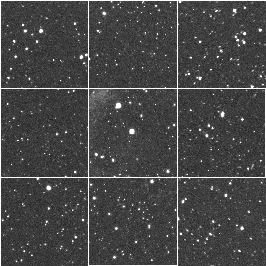

il y a surtout du tilt et une MAP pas optimale... fais des tests sur une zone un poil moins étoilée car là c'est compliqué de distinguer une étoile, elles en sont quasi à se chevaucher lol !
Marian a écrit : 30 septembre 2021, 19:55 il y a surtout du tilt et une MAP pas optimale... fais des tests sur une zone un poil moins étoilée car là c'est compliqué de distinguer une étoile, elles en sont quasi à se chevaucher lol !
OK, je vais faire ça.
A mon avis,les problèmes de MAP découlent directement des erreurs de BF et du tilt.
Et avec MaxViewer, j'ai observé de l'astigmatisme...
C'est lié au tilt qui rend le BF du réducteur mauvais... corrige le tilt, puis la MAP. Question BF tu ne dois pas être loin.
Marian a écrit : 01 octobre 2021, 16:16 C'est lié au tilt qui rend le BF du réducteur mauvais... corrige le tilt, puis la MAP. Question BF tu ne dois pas être loin.
Après un nième démontage, j'ai constaté que le filetage de l'adaptateur de ma caméra était mort. En examinant la pièce à changer, encore en place, j'ai remarqué qu'elle était partiellement dévissée : une poussée latérale suffisait pour la faire bouger.
Pas étonnant que j'avais un tilt de folie ! :shock: Je pouvais bidouiller ma bague de tilt jusqu'à ce que mort s'ensuive ! :evil: MURVNR
