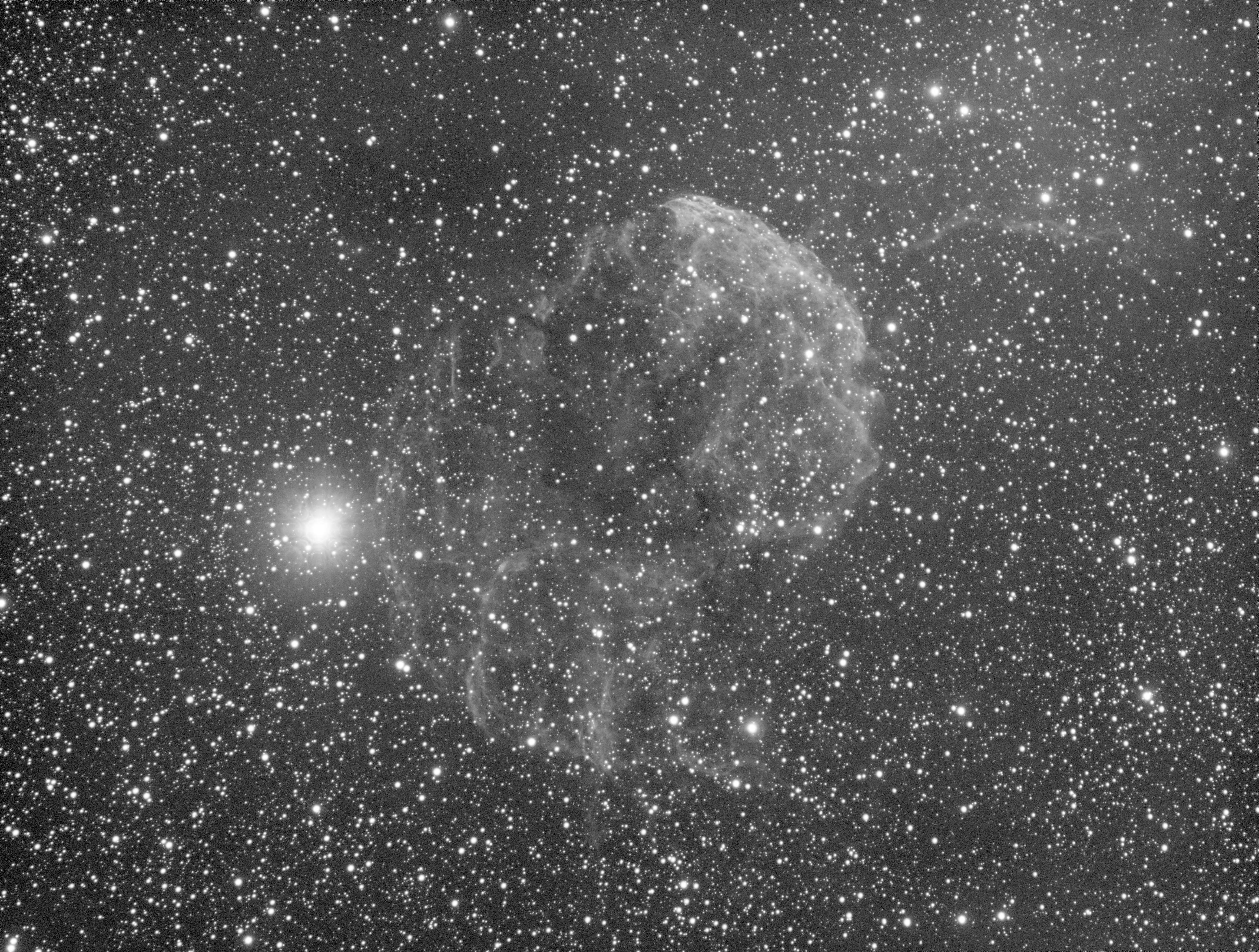

Encore des réglages de Back Focus. Un essai en L sur IC443. Et flats à refaire.
On vois bien le défaut connu des ASI1600MM et QHY163M sur l'étoile la plus lumineuse.
Évidemment, ça manque de lumière.

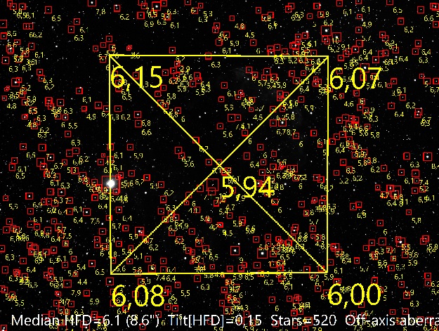

Analyse par ASTAP :
A priori, ce n'est pas encore ça... Se baser sur le sens de déformation des étoiles, sensé indiquer si le capteur est trop près ou trop loin du correcteur, n'est pas si évident.
J'ai balayé entre 62mm et 62,5mm par pas de 0,1mm... Peut-être devrais-je faire de même entre 62,5mm et 63mm.
C'est tout de même étrange, je ne devrais pas avoir besoin d'une telle précision...

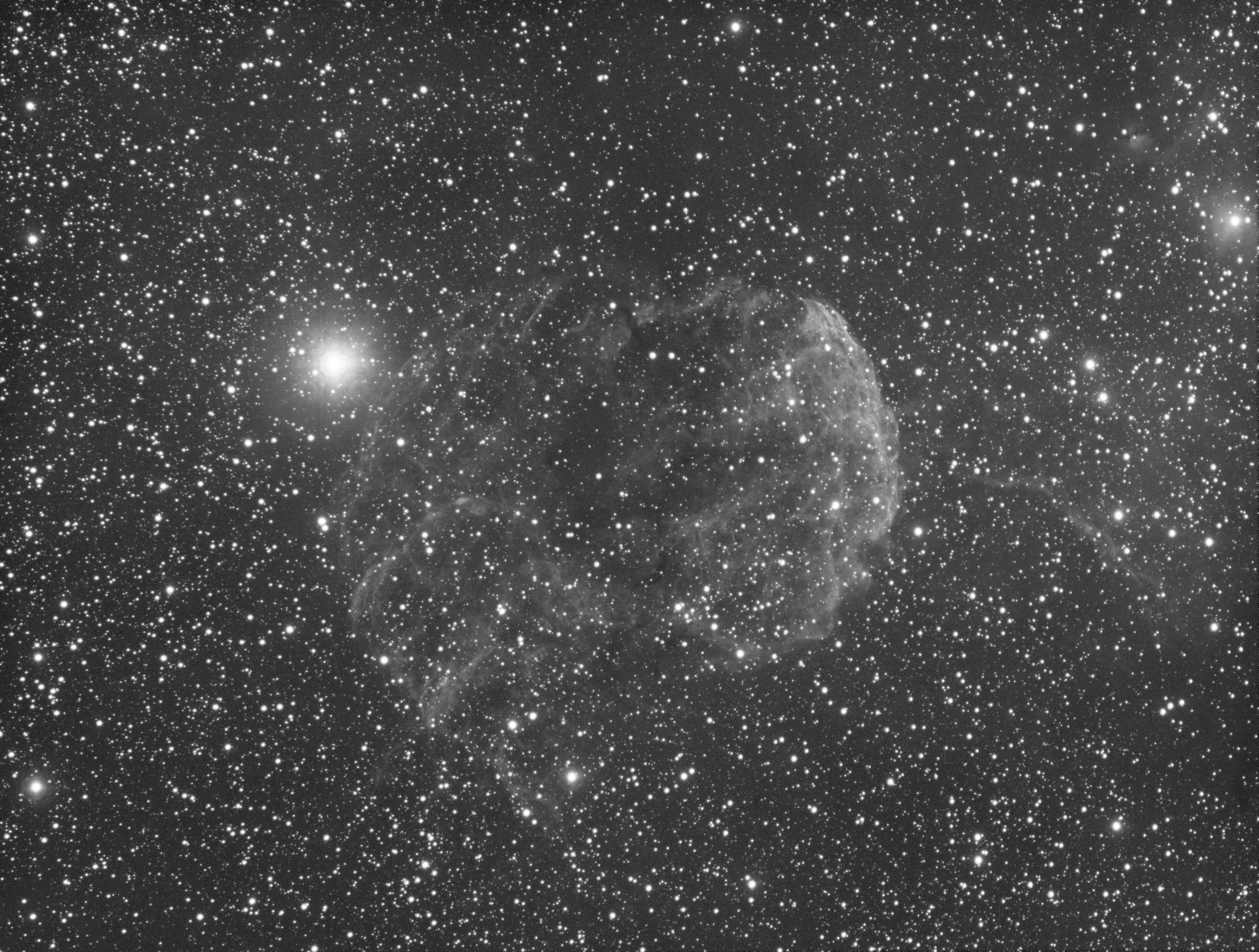

Nouvelle version...
Cette méduse ne vous inspire rien ?

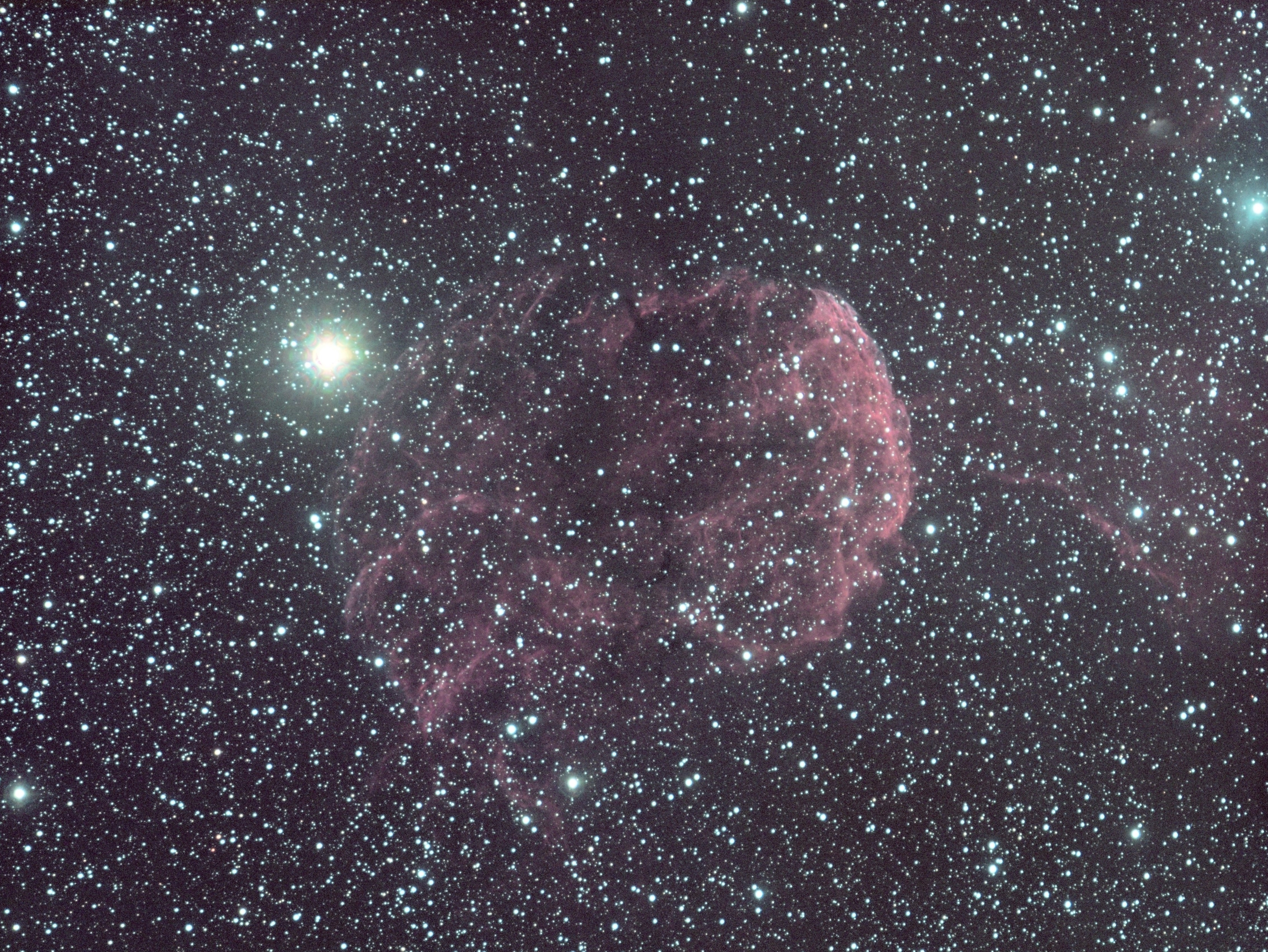

J'ai intégré la couleur...
Elle manque cruellement de lumière, mais je m'attendais à plus de finesse.
Votre avis ? En tenant compte du fait qui'elle n'est pas terminée...
Je viens de vérifier un peu plus rigoureusement l'histogramme de mes images brutes en luminance, et il se trouve qu'elles comportent plusieurs étoiles saturées.
J'utilise un gain assez bas, mais je suis à FD5 et je fais des poses de 120s. Peut-être est-ce trop ? Si les étoiles sont aussi grosses après traitement, c'est peut-être dû à ça...
