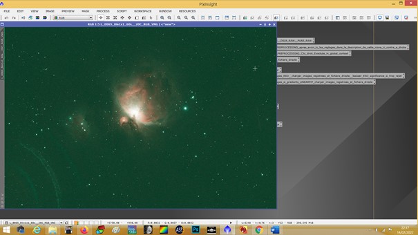

Voilà ce que ça donne une fois calibrée et débayerisé dans WBPP
PIX WBPP M42.jpg (32.77 Kio) Consulté 13879 fois
Par rapport à la brute
Brute M42.jpg (42.6 Kio) Consulté 13879 fois
Je crois que dans WBPP tu charges où tu veux entre files / light et autres dès lors que dans ton soft d'acquisition tu as réalisé les séries avec le bon profil (light, DOF). C'est une métadonnée inscrite dans le FITS Header et WBPP fait le tri et replace tout ça au bon endroit.
Messages : 444
Merci Marian pour cette précision.
Sur ce cas, c'était bien des LIght sur le soft d'acquisition, chargées en Light sur WBPP, le résultats reste...étonnant.
