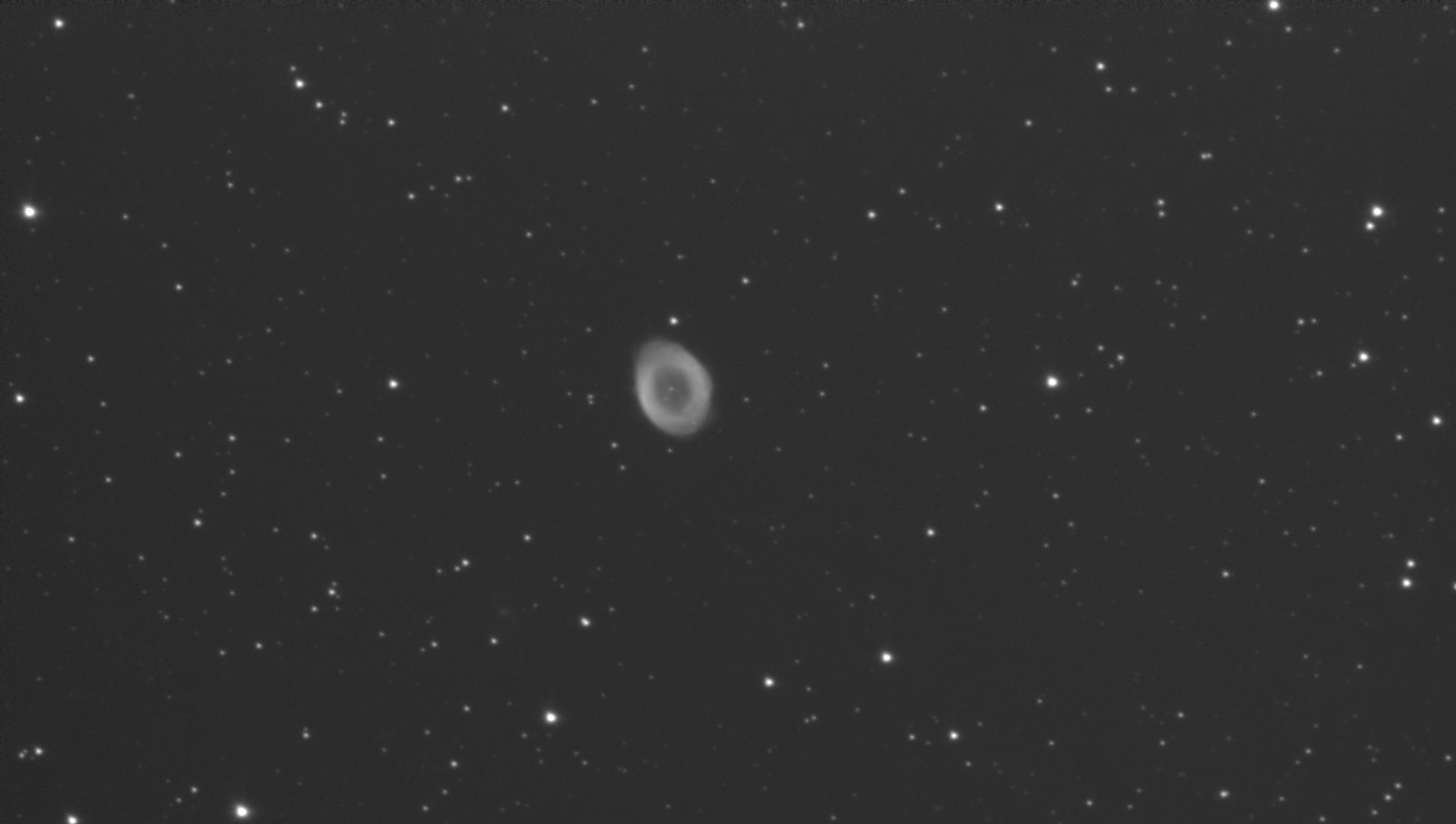

Un premier essai "sérieux" avec des poses courtes.
Newton SW 200/1000, correcteur de coma FD5 SW, filtre L ZWO, ASI 290 MM ZWO, Orion Atlas EqG
600 poses de 1s, auto-guidage lunette 60/225 ASI 290 MM mini diethering très fort
100 darks
Empilement avec Siril et retouche avec FastStone image viewer.

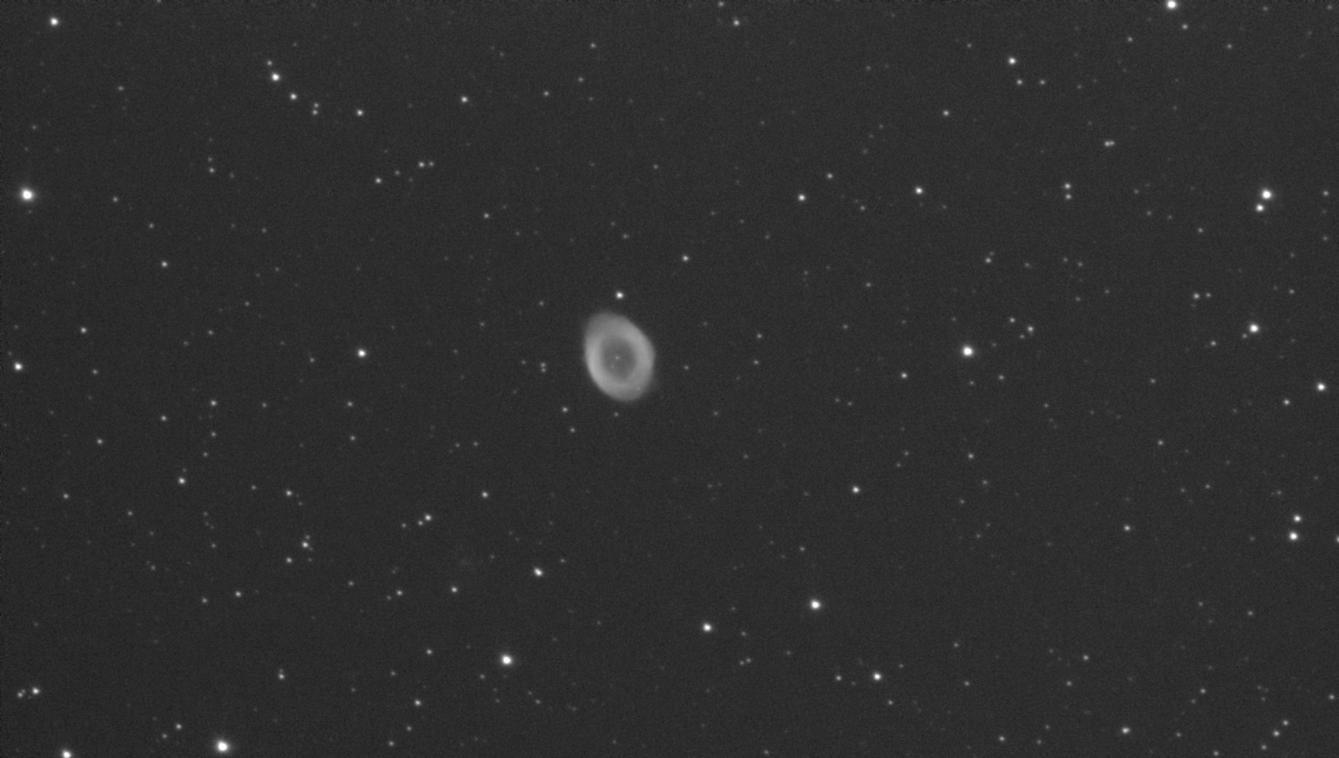

Avec toutes les images (pondération activée dans Siril) :
Avec les 10% meilleures images :
Je suis assez déçu du résultat; je doute en particulier de ma collimation, et peut-être de mon back-focus. Le nombre d'images n'est pas très grand, non plus.
Il faut dire aussi que le tube est petit.
