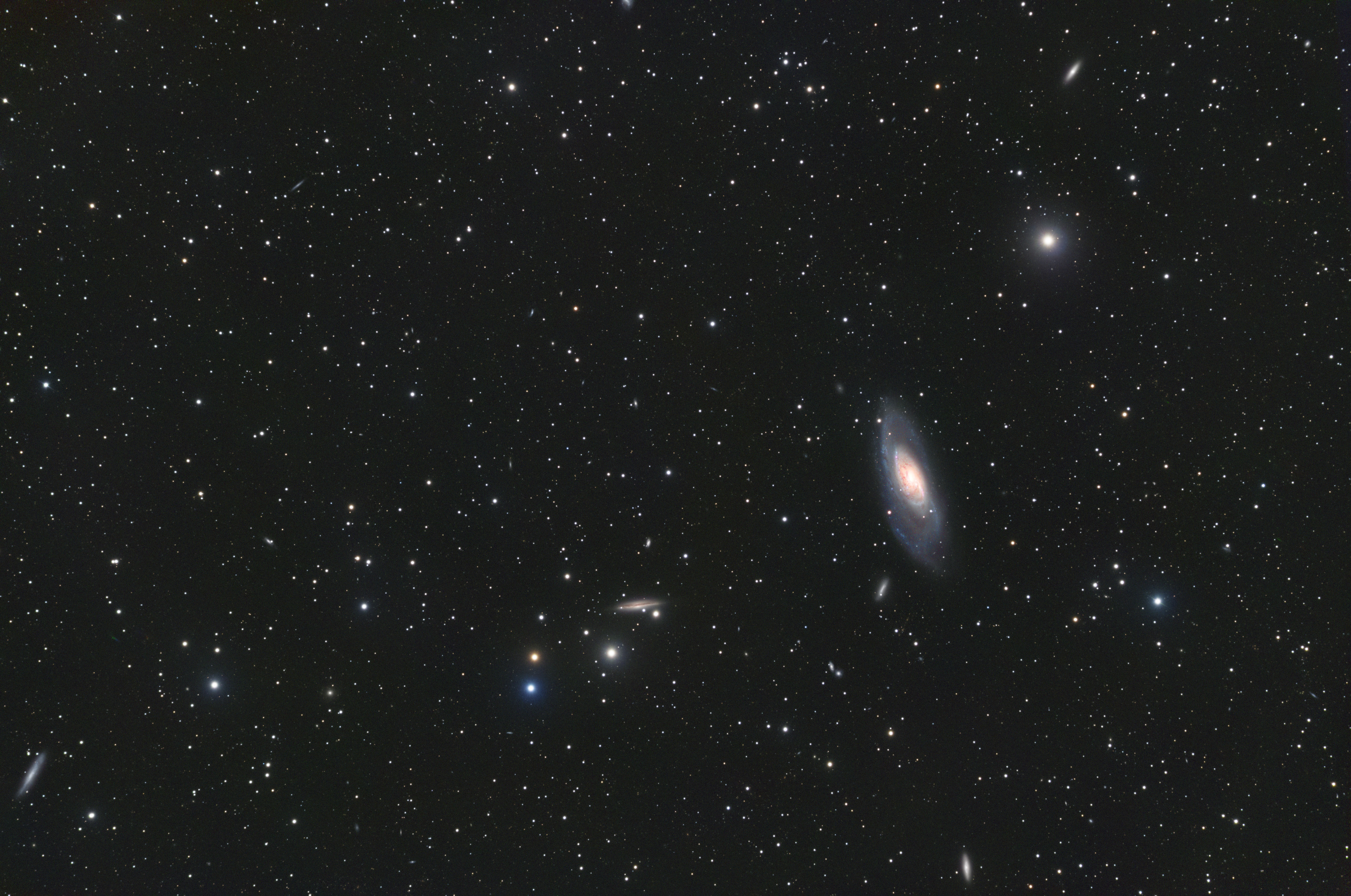

Salut les gars,
Après la publication de Max c'est à mon tour de vous montrer M106 (je me fais tout petit) :roll:
Une image d'une galaxie que j'apprécie particulièrement avec le nouveau setup de Max (Maxime Buti) et moi-même. Prise entre février et avril.
🔭M106 située à environ 24 millions d'années lumière est une galaxie à noyau actif de la famille des galaxies de "Seyfert", son cœur rayonne en ondes radio et rayon x. Cela est dû à une énorme quantité de gaz tombant dans le trou noir supermassif. Des jets sont expulsés du centre ce qui influe sur la nouvelle génération d'étoiles entrain de se former. En rayon X on y observe un gaz extrêmement chaud de plusieurs millions de degrés formé par les ondes de chocs des jets. ;)
💻Setup :
WO FLT 98mm
ZWO Asi2600MM
DO et caméra Inova
AZEQ6
Acquisition: NiNA
Traitement: APP, Photoshop, Pixinsight
📷Un total de 20h de poses pour cette photo
Nous avons donc 328x120" en L
91x120" en R
91x120" en V
91x120" en B
Lien vers la full : https://www.astrobin.com/full/fp30nt/0/?real=
Salut kiki
Y'a du potentiel ! mes remarques :
- FDC un peu trop clair et avec du bruit chromatique
- montée d'histogramme un peu violente peut-être
- pour mon goût : jaunes un peu délavés, ajouter un poil de magenta dans la correction sélective des couleurs dans PS ?
Oui, mais superbe quand même !!!

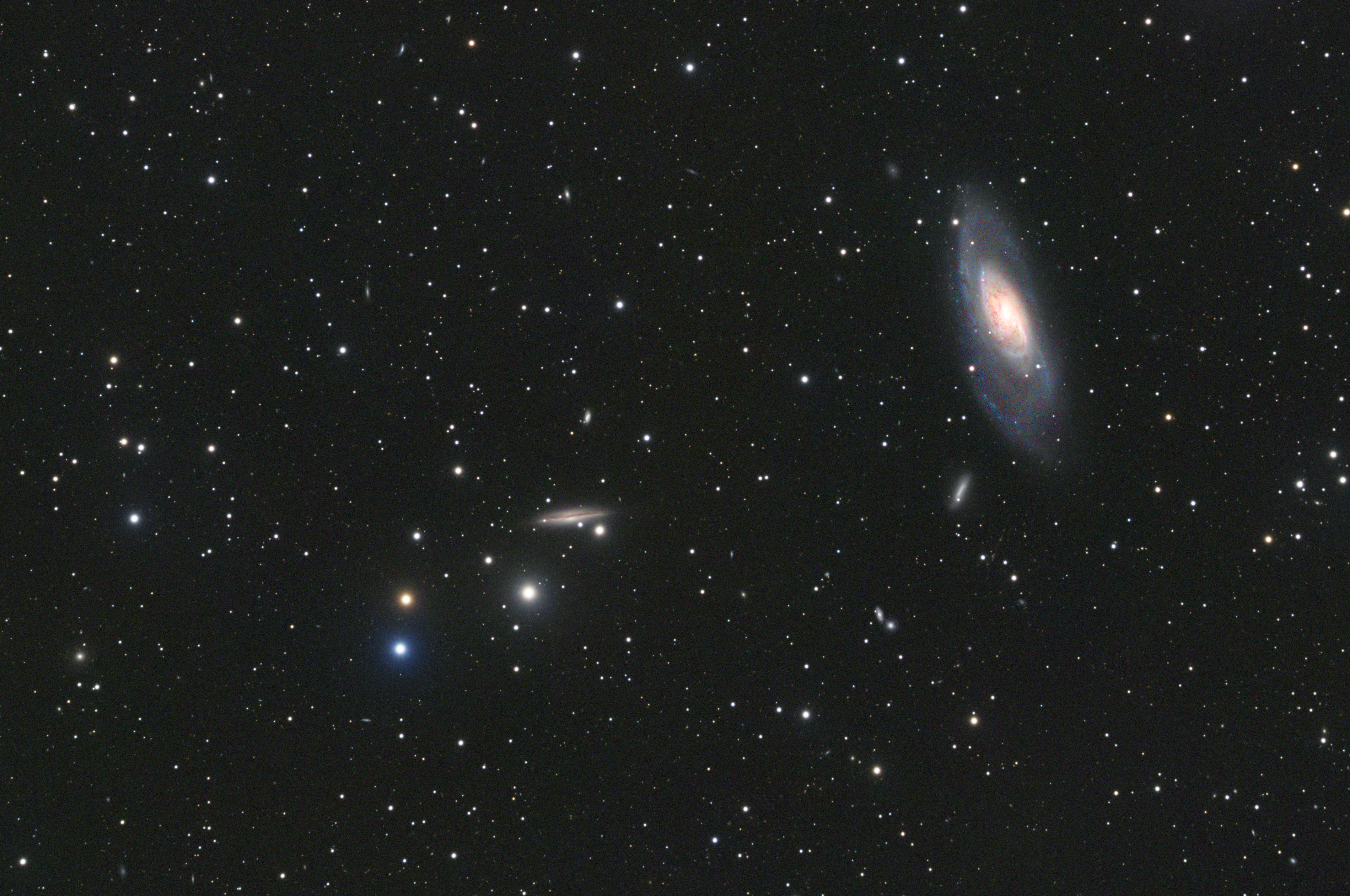

Merci les gars, avec vos conseils j'ai repris une V2, dites-moi ce que vous en pensez
Shéraf
Messages : 277
C'est plus doux que le V1 mais il reste du bruit et y a peu être moyen de faire ressortir quelques détails et pousser un peu plus les couleurs.
Setups Astro :
romain74
Messages : 92
Je trouve l'image sympa. Bien sûr je suis d'accord pour la correction du FDC et des détails, mais ce serait intéressant de connaître les traitements que tu as fait...
