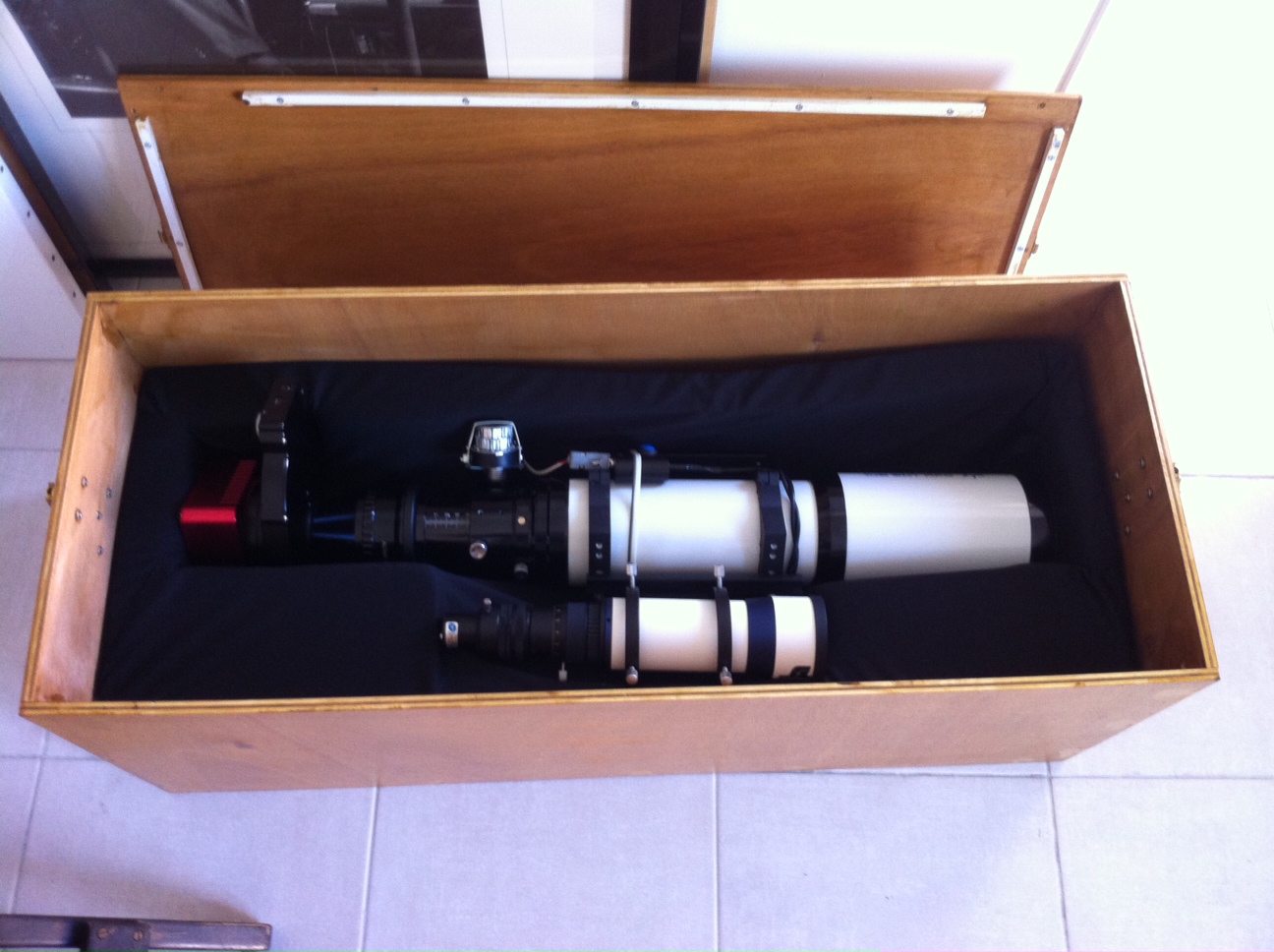

Fini le fastidieux montage du train optique pour l'ALTAIR 102 à chaque séance astrophoto. Tout reste en place maintenant dans la nouvelle boite faite maison. Reste juste les différentes connexions USB et 12V (5USB et 4 prises 12V) que je dois également optimiser dans le futur.
Outre le gain de temps au montage, j'y vois 2 autres avantages :
1/ Le vissage dévissage à chaque fois fini par user les pas de vis et ajoute du tilt progressivement.
2/ La séance de flat peut être remise au lendemain car on ne touche pas au train optique (les puristes me diront que les poussières peuvent bouger pendant le transport. D'accord mais bon...)
Qu'en pensez vous?
Nouvel écrin pour la 102

ohhhh : j'en pense du bien ! c'est un peu plus lourd à monter, certes, mais comme tu le dis, ton réglage de tilt reste valable et tes flats peuvent être réalisés plus tard... que du bon à mes yeux ! bravo !

C'est douillet! Bravo!
Pour les flats après transport, faut tester et tu nous dira...

Salut Jean-Michel,
C'est très chouette !
Pour la partie douillette, justement, tu as découpé de la mousse ?
Comment t'as fait ?
Comment t'as fait ?

Oui, j'ai découpé la mousse avec un couteau électrique destiné normalement à trancher les rôtis. Ca marche très bien. Ma petite femme s'est occupé du tissus autour (jersey).boulabytes a écrit :Salut Jean-Michel,
Comment t'as fait ?
