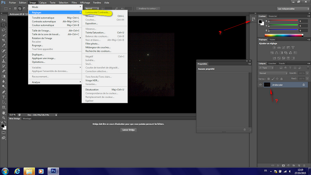

Mais pour les spécialistes de Ps, voila où je coince:
en suivant le tuto "bêtement", j'ai fait les 2 tours "réglage de niveau" puis je bloque là après avoir jouer avec la pipette le réglage de luminosité/contraste m'est masqué, j'ai accès à niveaux et exposition seulement, même quand les couches RVB sont ouvertes???
j'ai noté les différences visibles entre mon écran et le tuto
Merci
C'est surement ça, je ne suis pas à jour sur mon portable pour pas trop bouffer de la mémoire... panne de fixe! Et sur ma tablette Mme Apple dit èche de téléchargement...
Merci

Il semble plus complet que le premier avec un développement de l'usage des calques, ce que je n'ai jamais fait (sauf une fois avec Pix et les masques)
Je vais bosser un peu..
Merci
Merci
