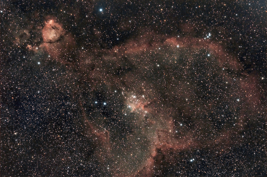

Nébuleuse du Coeur IC1805 ED80
Super Laurent !
Encore une fois, tu peux monter les demi-teintes pour avoir plus de nébulosité. Peut être est-ce du à ton moniteur. C'est important de bien le calibrer.
J'ai regardé la courbe de distribution avec HistogramTransformation, et c'est clippé très durement dans les basses lumières, c'est normal ?
Sinon, et nous sommes tous passés par là, on a tendance à trop pousser les curseurs des traitements au début, cela manque un peu de douceur je trouve (pauvres étoiles ! ;-) ).
Le coin supérieur droit se règle avec un DynamicBackroundExtraction
J'aime bcp la palette de couleur
Bravo !
(exemple juste pour monter les nébulosités)
Salut Laurent,
Belle biroute ;) :lol: .
Sur l'image réduite par le forum c'est vraiment du très bon. Quand on passe sur la full, on voit le problème que tu évoques sur les étoiles. Le starmask ne devais pas couvrir suffisamment les étoiles et/ou le paramètre deringing n'avait pas la bonne valeur. Il y a quelques petits artefacts dûs à l'anti-bruit aussi. J'airais peut être poussé les demi-tons mais bon :D
Dans l'ensemble c'est un bon traitement. Melotte 15 est superbe au centre du cœur. Et les étoiles sont bien colorées. On voit que les cours des Maîtres rentrent.
Bravo à toi :)
Bravo Laurent, belle image avec du potentiel. Nos maîtres vont t'aider à la rendre encore plus belle!
Salut Laurent,
la dernière version commence à être pas mal,
tu t'en sors bien sur le traitement des couleurs, bravo !
Par contre je pense que ça vient de ton écran mais ton fond de ciel est encore trop sombre.
Tres jolie et les couleurs sont top
C'est beau Laurent, mes félicitations !! ;)
Comme le dit Max, le fdc est plutôt sombre et pas assez dans les nuances de gris, voir l'histo transform sur les tons foncés je pense.
Ton APN est défiltré ou d'origine ??? Je suis bluffé par tant de signal en si peu de temps...
Ta "cœur" est bien belle! Cette version est très chouette
Salut Laurent, tu progresses en PIX, bravo.
Ah oui ça devient très bon, bravo ! comme dit Max fdC un peu trop sombre. Quand tu as fini dans Pix tu peux basculer dans PS et vérifier le niveau de fdc, en général il faut avoir à peu près 30.
archange34 a écrit :
PierreLo a écrit :C'est beau Laurent, mes félicitations !! ;)
Salut pierre-lo . Merci .
Le 1100d est defiltré total et j ai remis un filtre eos clip CLS Ccd . Franchement si tu as un truc à faire c est defiltré ton apn , y a pas photo sur les nébuleuses , en temps de pose tu y gagnes énormément pour aller chercher du signal.
