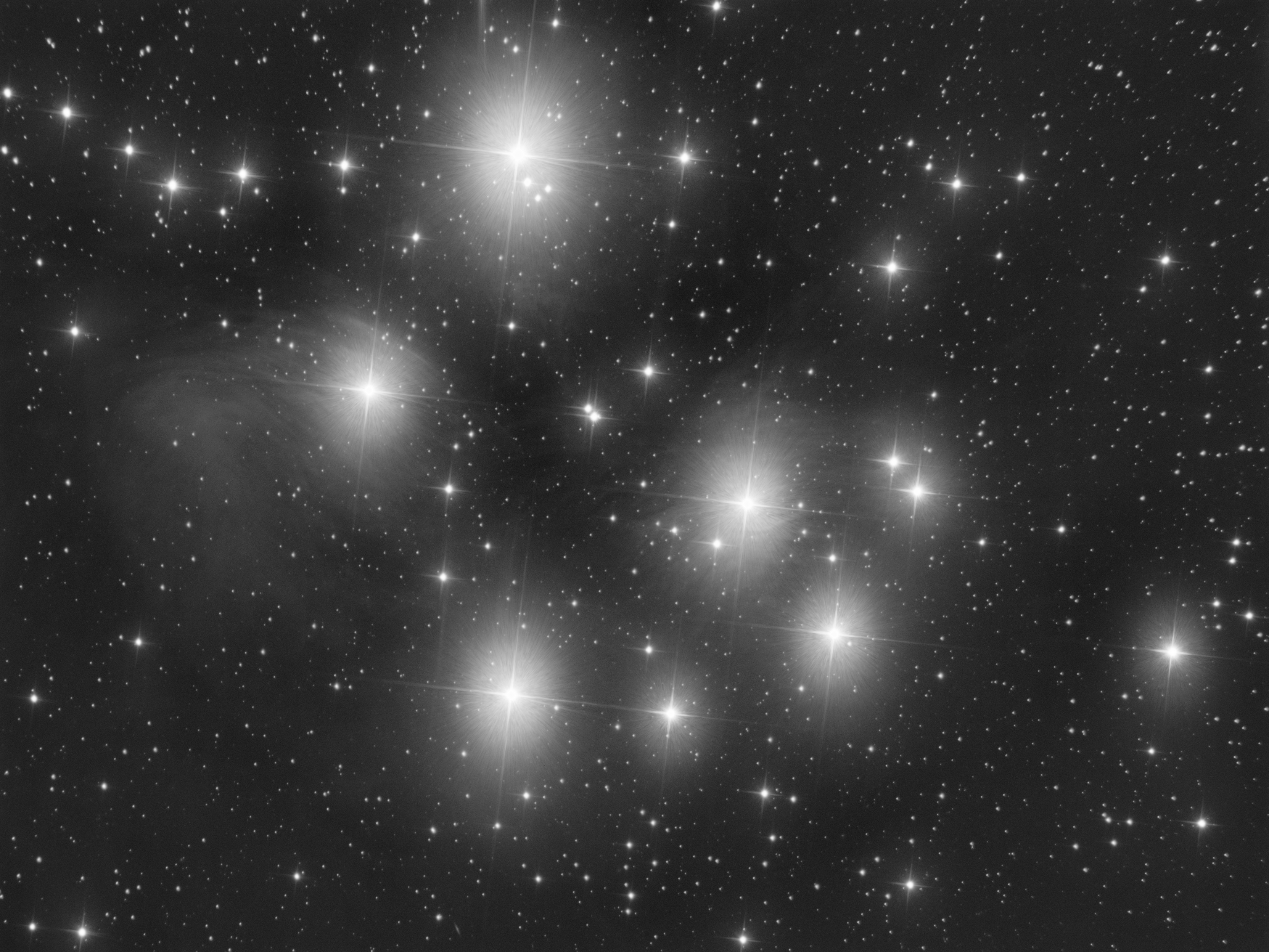

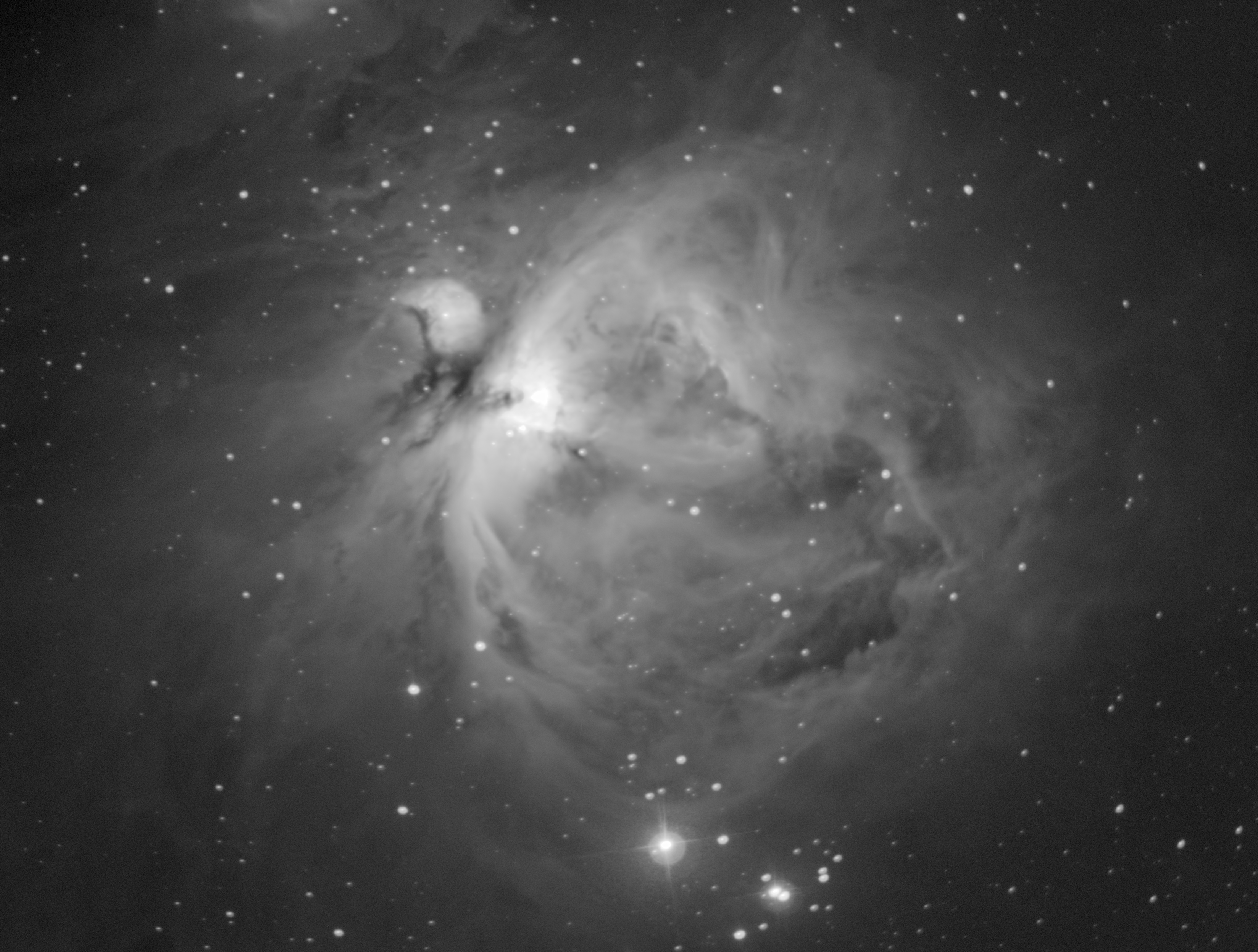

La première M42, faite à Argelliers en Ha, 1H30 de pose (9x600s) à -20°, 300 Bias, 20 Darks.
Premier constat la collim' était complètement à côté, j'ai tout repris à zéro hier aprem' au cheshire, après test sur m45,
c'est au poil, mais vous ne vous en rendrez pas compte puisque pour m45 j'ai voulu voir si je n'avais pas trop de backfocus pour le correcteur j'ai donc enlevé une allonge, deuxième constat voilà ce que donne la coma à F/3,5 :ugeek: aucune étoile n'est épargnée. :mrgreen:
Etant donné que j'ai tourné le capteur différemment selon l'image j'ai pu voir l'évolution de mon principal (gros) défaut, le tilt induit par mon P.o qui fléchit sous le poids de la raf et de la cam, je vais donc acquérir un Feather Touch bien solide. :twisted:
J'ai dû me battre avec un espèce d'effet pastel dû à la buée sur mon correcteur sur les deux images, il n'y a aucune réduction de bruit du coup.
Pour la map j'ai eu quelques soucis avec le coupleur de l'usb focus que je vais donc changer aussi.
Le temps de pose et les conditions sont les mêmes pour m45, mais je pense que j'ai shooté à travers la buée au vu des halos et des nébulosités trop faibles.
L'avantage c'est que j'en ai profité pour régler aussi mon Vp et que j'ai retrouvé un suivi et un guidage digne de ce nom. :mrgreen:

Brutes calibrées (pas de CosméticCorrection)
M42/600s
M45/600s
J'y connais rien mais pour un premier essai.. ma foi ça a l'air prometteur.
C'est vrai que tu as pas mal de coma et la map semble dans les choux sur M42.
Une fois les ajustements effectués, tu vas tout déchirer :)
Pour la coma une fois la bague en place la backfocus est bon donc pas de soucis,
mais pour le P.o un changement s'impose. ;)
Elle marche bien cette cam ! Comme on en discutait ton principal souci est le PO. Surtout ne lésine pas sur celui-ci car tu le regretteras... Si FT, pas le 2", trop juste pour la charge et pas de système vissant, c'est uniquement par serrage annulaire... donc au moins le 2,5"... mais à cette ouverture le 3" se réfléchit... tout comme dans l'avenir le Wynne 3". Cela peut paraître surdimensionné mais tu changeras peut-être un jour de tube pour un Newton genre ASA... et là tu garderas tout ! Bon ciel à toi !!
Tu as tout résumé Marian, ;)
je pense effectivement que le fait que tout soit directement vissé sur le PO enlève des risques de flexions supplémentaires,
et à cette ouverture ça sera pas du luxe.
