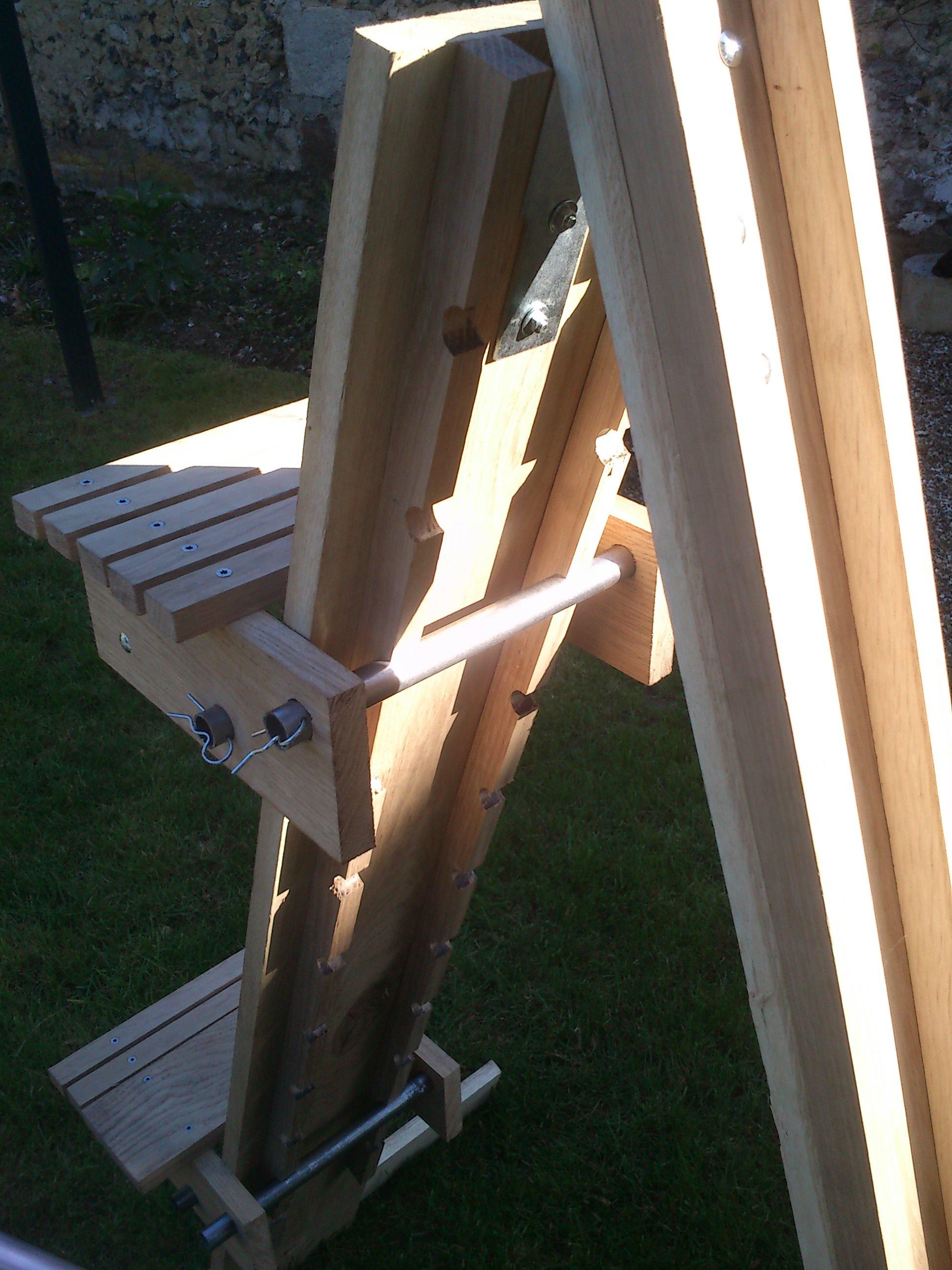

Voila je partage ici quelques photos de mon projet en cours qui est la fabrication d'une chaise astro avec de la récup.
Pour cela je suis partie de l'idée de Alarmclock que vous pouvez voir ici, et pour les mesures je me suis basé sur mon postérieur, mon poids et la hauteur de mon dob 400. Le but étant de pouvoir observé assis même au Zenith.
Je commence :
Tout d'abords voici un des volets que j'ai récupéré, celui ci est en pin massif ce qui est un peu lourd mais perso c'est pas ça qui me dérange. ( je vous donnerais le poids et les mesures à la fin du chantier.
Ensuite j'ai coupé 2 parties, une pour l'avant une pour l'arrière.
Celle de l'arrière est moins large afin de pouvoir la replié entre les 2 tasseaux ( voir photos suivantes ).
Les tubes ( 1 seul sur la photo ) qui me permettrons de soutenir le siége et le marche pied.
La charnière ( brut pas encore coupé).
Mise en place rapide
Ont en viens au collage des tasseaux ainsi que le vissage ( 7 visses de 5X70 sur chaque tasseaux).
Voila c'est tout pour le moment.
Donc je le répéte cette chaise va etre a la fois lourde mais stable et surtout en dehors d'un peu de colle et de visserie elle sera presque gratuite.
@ Bientôt
Micka

Micka
Messages : 318
Voici la suite de la chaise astro maison mode récup.
Aujourd'hui encoches encoche encoche faites à la scie sauteuse suivi du ciseau à bois et fini a la ponceuse fine à ruban électrique ( je sais pas comment ça s'appelle).
Une encoche à sauté que j'ai recollé et vissé ( d'ailleur je pense que je vais toutes les vissé au cas ou).
Comme c'est la première fois pour moi que j'essai de travailler le bois j'ai déja d'autre idée que je mettrais en oeuvre lorsque j'aurais mon propre matos.
Place aux photos :
