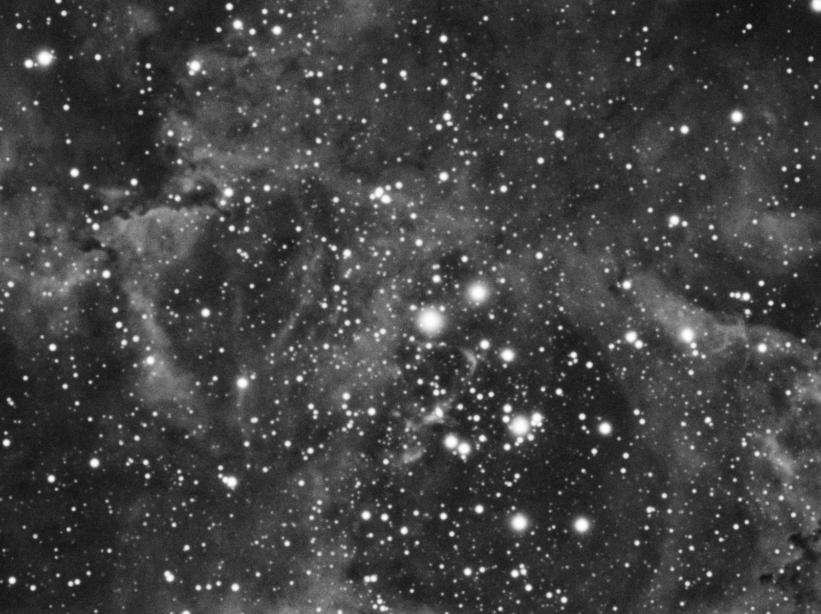

Elle est pas mal Laurent mais je crois que ta MAP est perfectible.
Je te prépare un dossier avec Maxim DL et le contrôle de la FWHM en direct, tu pourras dire adieu à ton bathinov :mrgreen:
J'aime bien Laurent.
C'est le coeur de la Nébuleuse la ?
Un peu de mal à évaluer le champ
C'est prometteur pour la suite. En revanche je me demande si la MAP est bonne ?
binnn quand on pousse ça déborde ! voilà ce qui m'ennuie, c'est comme sur ta méduse, au final on a l'impression qu'il y a 3 niveaux de gris : blanc, noir et... gris. Il me semble que les nuances manquent, que les détails se perdent, comme si tu avais appliqué un AtrousWaveletTansform un peu général pour éliminer le bruit... je ne sais pas, ça peut être dû au traitement ou alors à la MAP. Je persiste à croire qu'elle n'est pas optimale non ?
Courage !! ça va viendre !!

Allez hop l'essai de 01h40 du mat MORTDERIRE3
MASTER LIGHT albe.jpg (381.95 Kio) Consulté 3535 fois
Bon bah maintenant je vais dormir ...
oui !! bien mieux mais j'ai l'impression que le bruit est monté ? faudrait voir en full size.
Oui j'ai pas traité le bruit, enfin très très peu.
