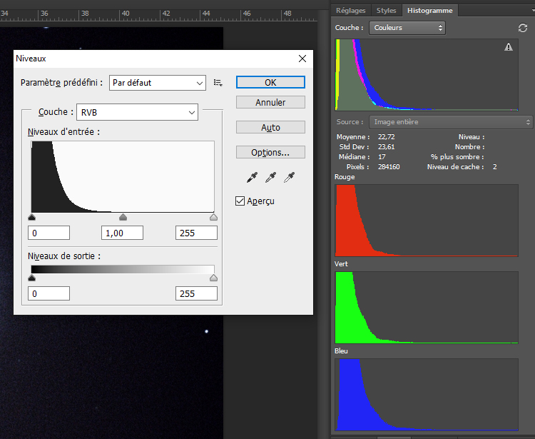

Oui c'est un super début ! bravo :D ! pour la MAP, elle est nettement plus délicate à large ouverture qu'à F/10. La CFZ (critical focus zone) est bien plus serrée avec un F/D bas. Sinon, en termes de processing ton image est très bleue avec des histogrammes tronqués et ça ce n'est pas récupérable (image ci-dessous). Si tu veux tu peux poster ton empilement DSS pour que je jette un oeil. ;)

Je pense que mon problème vient du fait que j'utilise DSS pour faire bien plus qu'un pré-traitement...
donc obligé de triturer bizarrement l'histogramme pour sortir des détails au détriment de la couleur.
