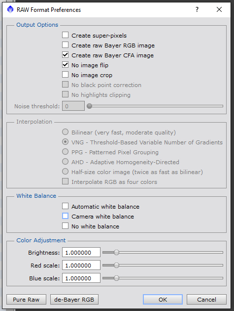

T'énerve pas Daniel ! :
Create Raw bayer CFA : c'est pour ne pas débayeriser
No Image Flip : Pas de rotation d'image
Et il faut décocher le Camera White Balance
Voilou ;)

Sinon pas de réglage pour les CCD monochromes... c'est non compressé et il n'y a pas de matrice de bayer. Pour les CCD couleur il faut juste connaître le motif de la matrice de bayer pour la phase de "debayer". Les CCD enregistrent directement en FITS. Dans Pix maintenant le format est XISF qui contient plus de paramètres... à utiliser à la place du FITS. ;)
