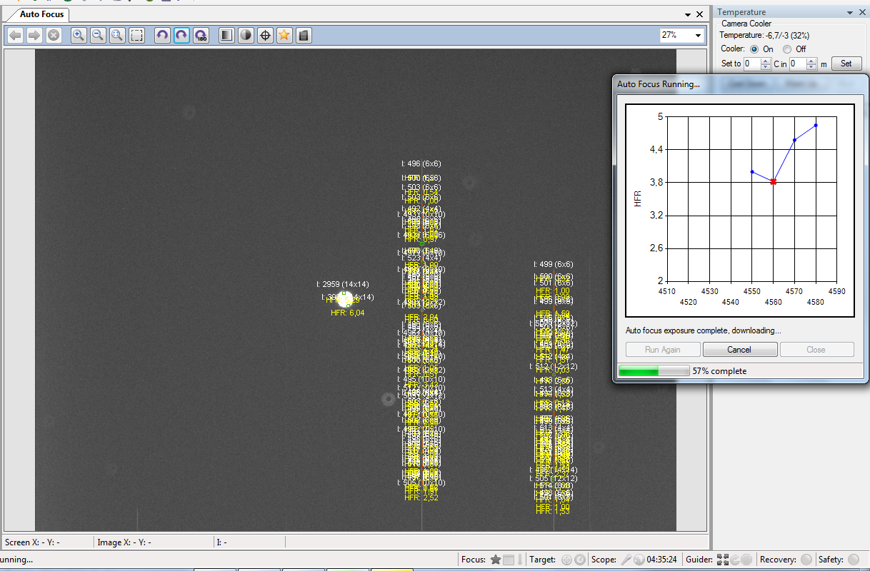

- réussir à faire fonctionner correctement le focuser (qui parfois ce cale sur les colonnes mortes de la CCD : résultat d'il y a 3 semaines : 8 heures de photos floues !)

Par ailleurs je ne comprends pas ton histoire de colonnes mortes et de focuser calé dessus ??

Pour mon PB de focuser, voilà ce qu'il se passe (capture du process en plein milieu du process) :
pb autofocus.png (584.27 Kio) Consulté 2035 fois
Avant de lancer la mise au point auto, je fais ma MAP au bathinov. Puis je lance le process (j'utilise SGP).
Et sur en fait, il recherche les étoiles pour calculer la FHWM mais il considère les 2 colonnes mortes que j'ai sur la CCD au lieu de se caler sur les "'vraies" étoiles. Au final, il pense avoir trouvé la MAP sur ces colonnes mortes et positionne le moteur un peu dans les choux :-( (D'où mes 8 heures de photos floues l'autre nuit :grrr)
Je n'ai pas encore vraiment pris le temps de chercher une solution à ce problème. Peut être qu'en montant le temps d'exposition il trouverait plus d'étoiles. J'attends un ciel favorable pour refaire des tests.
