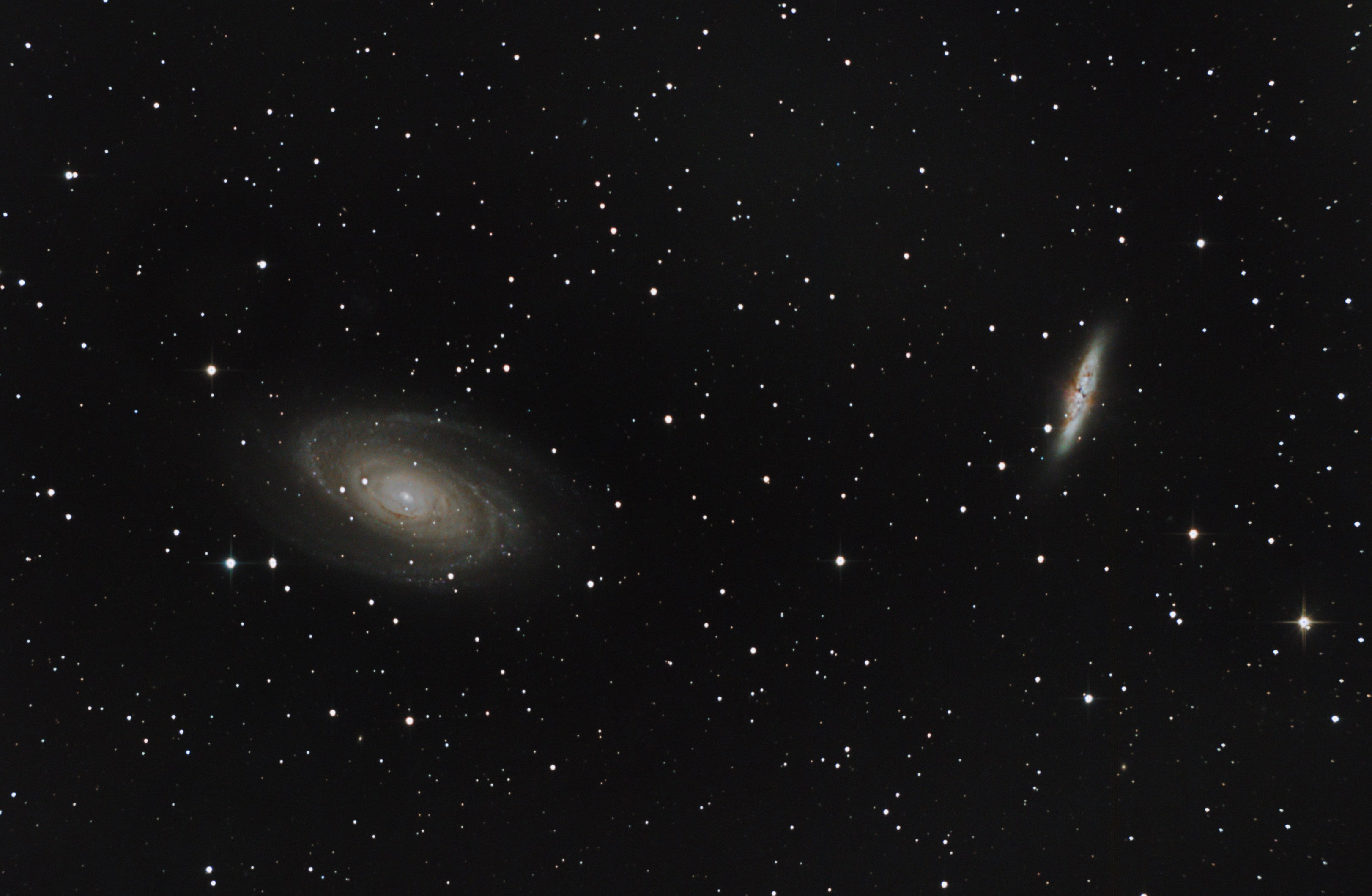

Vous allez pas y croire.... j'ai trouvé un trou dans les nuages mercredi soir... Je ne pouvais pas faire autrement que de faire (encore) des tests dans le jardin :-) !
Autant vous prévenir, c'est pas encore super et surtout (pas taper SVP), je n'ai pas fait de flat alors que j'avais l'écran d'Alessandro à la maison et ma nouvelle boite à flat fabrication maison....
Bon, le but ultime de la soirée, c'était de faire fonctionner le focuser maison, parce que avec les derniers essais, ben ça marchait pas terrible... Au lieu de faire la mise au point, ça floutait les images. C'est bête, hein !
Mais depuis l'acquisition de la CCD début janvier, c'est la première image que je trouve potable :-) !
Alors, voilà, l'attente est finie : voici l'image... (Oui, parce que si je met l'image plus haut, personne ne va lire le texte :-D !!!)
Vous pourrez remarquer le magnifique donuts au dessus de M81 et le problème d'étoiles étirées sur la droite de l'image (mais là, je sas pourquoi : j'avais mal calé la CCD :-() et le soucis au niveau des couleurs.
Le traitement a été fait avec PI en conservant les 36 poses de 3 mn.
En tout cas, le focuser marche désormais très bien !
J'avais forcé la mise au point toutes les deux images. Vous pouvez voir sur les brutes, disponibles ici https://drive.google.com/open?id=0B8KCl ... FJ1cUFhaWc dans le dossier M81-M82 que la MAP était bonne à chaque fois !!!
Bref, pour le focuser, ce sera champagne pour moi !
Prochaine étape : comprendre comment s'amuser avec les couleurs sous PI :-) !
A bientôt !

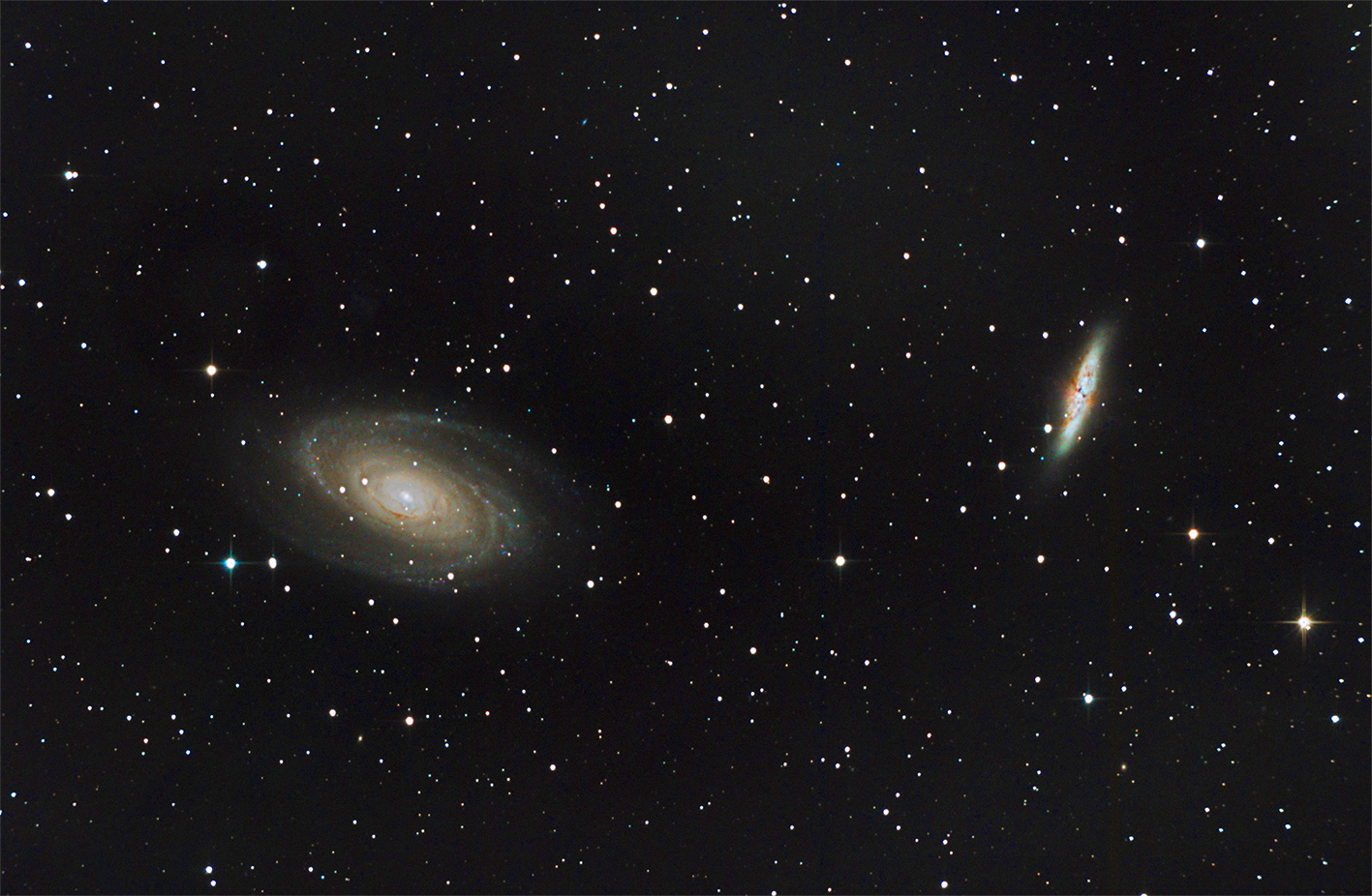

Bon je vais être un peu plus critique (positivement c'est l'idée ;) ) : je pense que ton fdc est trop sombre, ce qui t'a permis de masquer un gradient qui apparaît bien dès que l'on resserre l'histogramme... du coup tu perds du signal sur M81 qui est un peu "fade", ou sombre si on veut... un coup de PS sur les niveaux et un coup de saturation sur les objets (exclusion du fdc) et ça donne ça... (cf plus bas)... un peu meilleur à mon goût, et juste pour te montrer que ton image peut quand même en donner plus (même si le fdc est toujours trop sombre mais pour le monter il faut d'abord virer les gradients !). Sinon : pas de flats ??? au piquet, tu me copieras 100 x "des flats toujours je ferai car extrêmement simple et rapide c'est" (à la Yoda SATRSWARSSCOM !!)

ah ah ! Merci pour vos retours !
Je me flagelle encore ! Mais je n'étais vraiment pas parti pour faire une photo mercredi soir. C'était vraiment des tests.
En fait pour tout vous avouer, j'ai sorti ma boite à flat maison, mais elle est beaucoup trop lumineuse ! Et après (il était déjà 1h30), je n'ai pas eu le courage de sortir la deuxième batterie et la deuxième boite...
Mais promis, je le referai plus !
Marian, je suis 250% d'accord avec toi. Trop sombre. C'est mon gros défaut lorsque je fais mes traitements... Il faut que je fasse attention.
Au niveau de PS, est-ce que tu fais un masque pour ne travailler que sur les objets ou bien tu pousses les curseurs sur l'ensemble de l'image ?
A+
Dans PS j'ai fait les deux, travail sur tout l'image et masque pour ne pas sélectionner le fdc pour monter la saturation des couleurs... c'était vraiment du vite fait, à titre démonstratif ! Pour le niveau de fdc, en général le bon dosage c'est que ça soit autour de 25 à 30. Là c'est encore trop sombre, mais comme il y a un vilain gradient résiduel je n'ai pas pu le monter ad hoc.
Bien joué pour cette image Gilles.
Le cadrage est très sympathique et tu sembles avoir pas mal de signal.
Étant néophyte, je ne puis me permettre aucune critique mais je constate que tu as deux vilaines trames verticales,
dont une qui coupe presque M82.

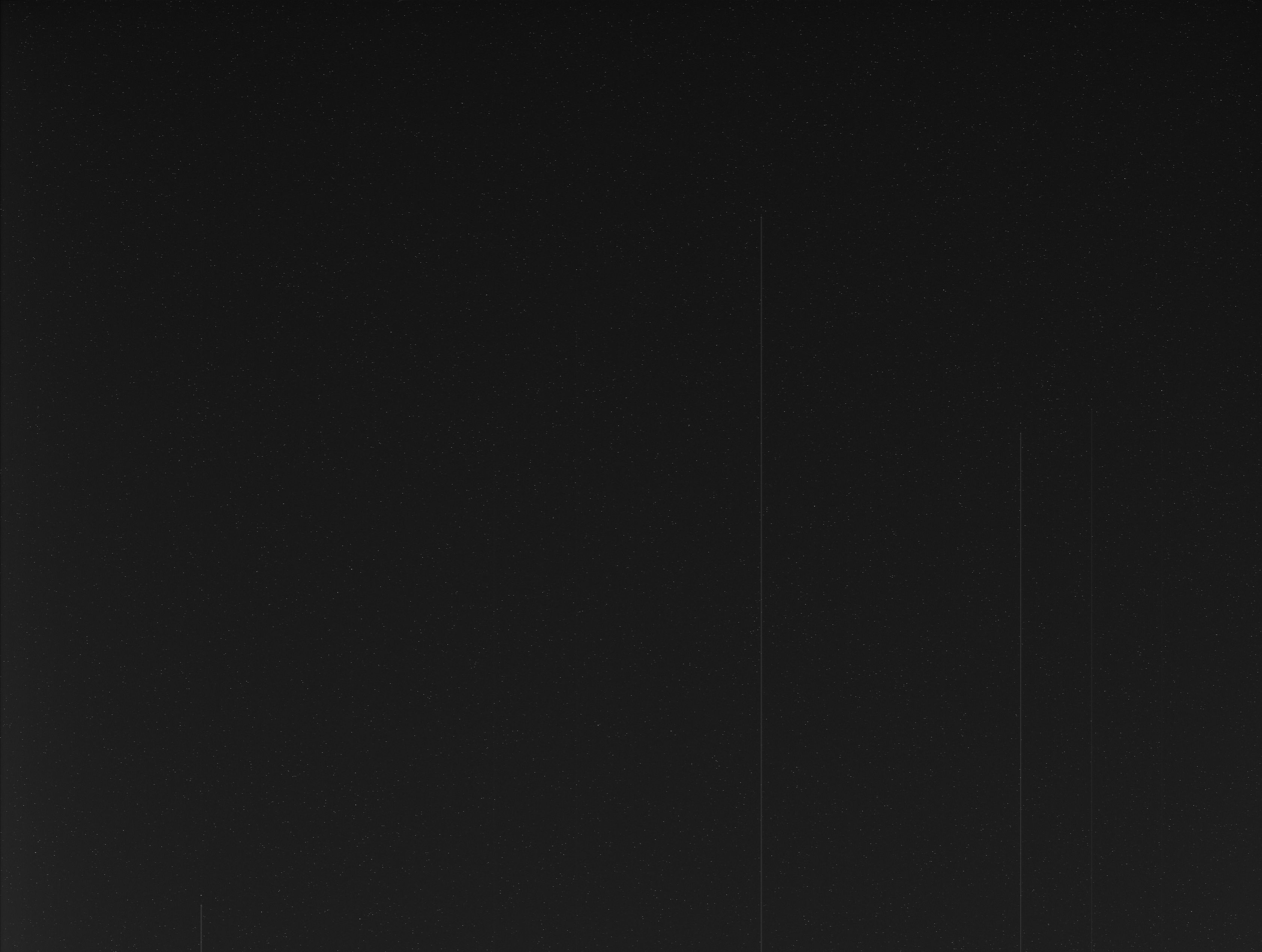

Les trames sont dûes aux colonnes mortes que j'ai sur la CCD et qui me pose problème lors des traitements.
Regarde à quoi ressemble un dark (j'ai poussé un peu les curseurs pour mettre en évidence ces colonnes mortes) :
MasterDark-10° - 180s-6-6.jpg (430.1 Kio) Consulté 3555 fois
C'est aussi un peu la raison du FDC trop sombre. Dès que je monte trop les curseurs, les défauts ressortent !
J'ai encore du mal à éliminer ces défauts ! Mais j'y arriverai :-) !

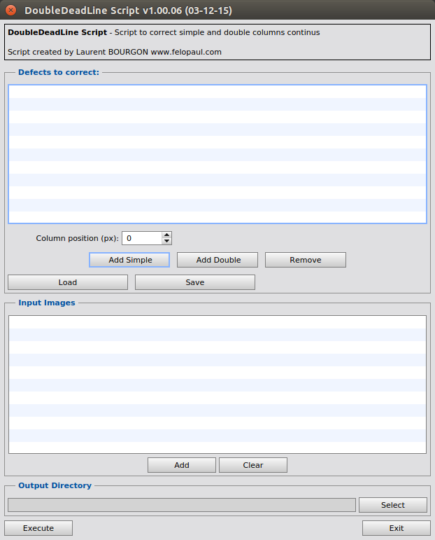

Bien sympathique cette image, surtout par les temps qui courent. Alors pour les colonnes mortes, l'AIP a développé un script qui fonctionne bien. Le script s'appelle doubledeadline, il n'est pas dans PI par défaut mais on peut le télécharger gratuitement ici.
Pour l'installer, il faut le copier dans C:\Programmes\PixInsight\src\scripts\AIP-Multichannel\
Puis dans Pix il faut aller dans le menu Scripts puis cliquer sur Feature Scripts (l'icône avec un coeur). Une nouvelle fenêtre s'ouvre alors. Il faut alors cliquer sur "Add". Et choisir le répertoire C:\Programmes\PixInsight\src (pas besoin d'aller plus loin). Le script est alors découvert par Pix et ajouté dans le menu.
Une fois le script installé tu indiques les colonnes mortes une par une. Si c'est une colonne simple tu cliques sur "add simple" si c'est une colonne double sur "add double".
Quand c'est fait, tu ajoutes les images à corriger dans la partie basse puis bouton "execute"

Whaou ! Merci Davy pour ce script ! Je m'en vais le tester illico :-) !
