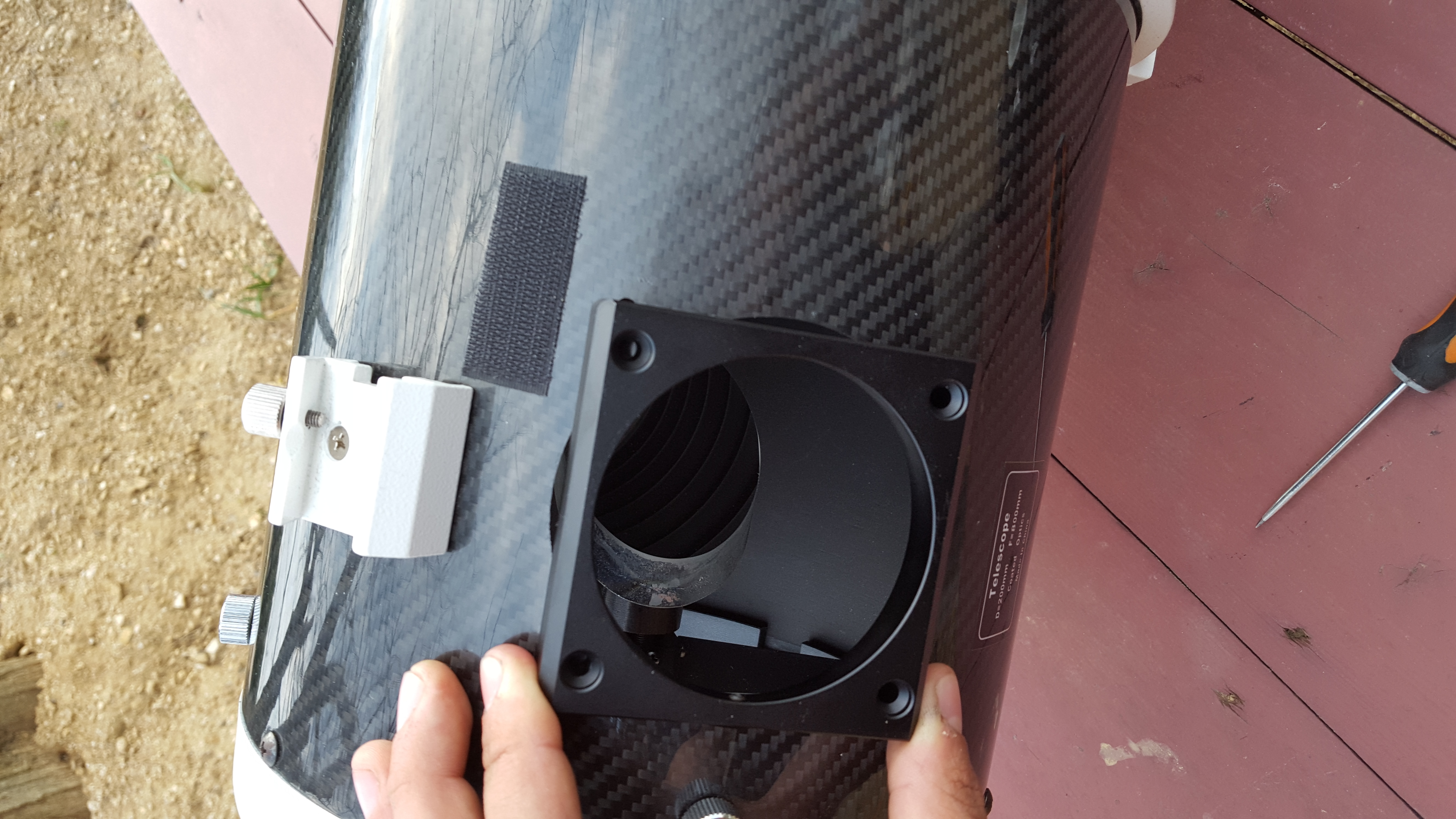

bon ce matin j'ai enfin reçu la plaque de fixation pour le Po du newton,
j'ai donc voulu monter tout ça sauf que... MURVNR
Evidemment la plaque vendu pour le Po est plus petite que le trou dans le tube du coup il y'a un peu de jour tout autour.

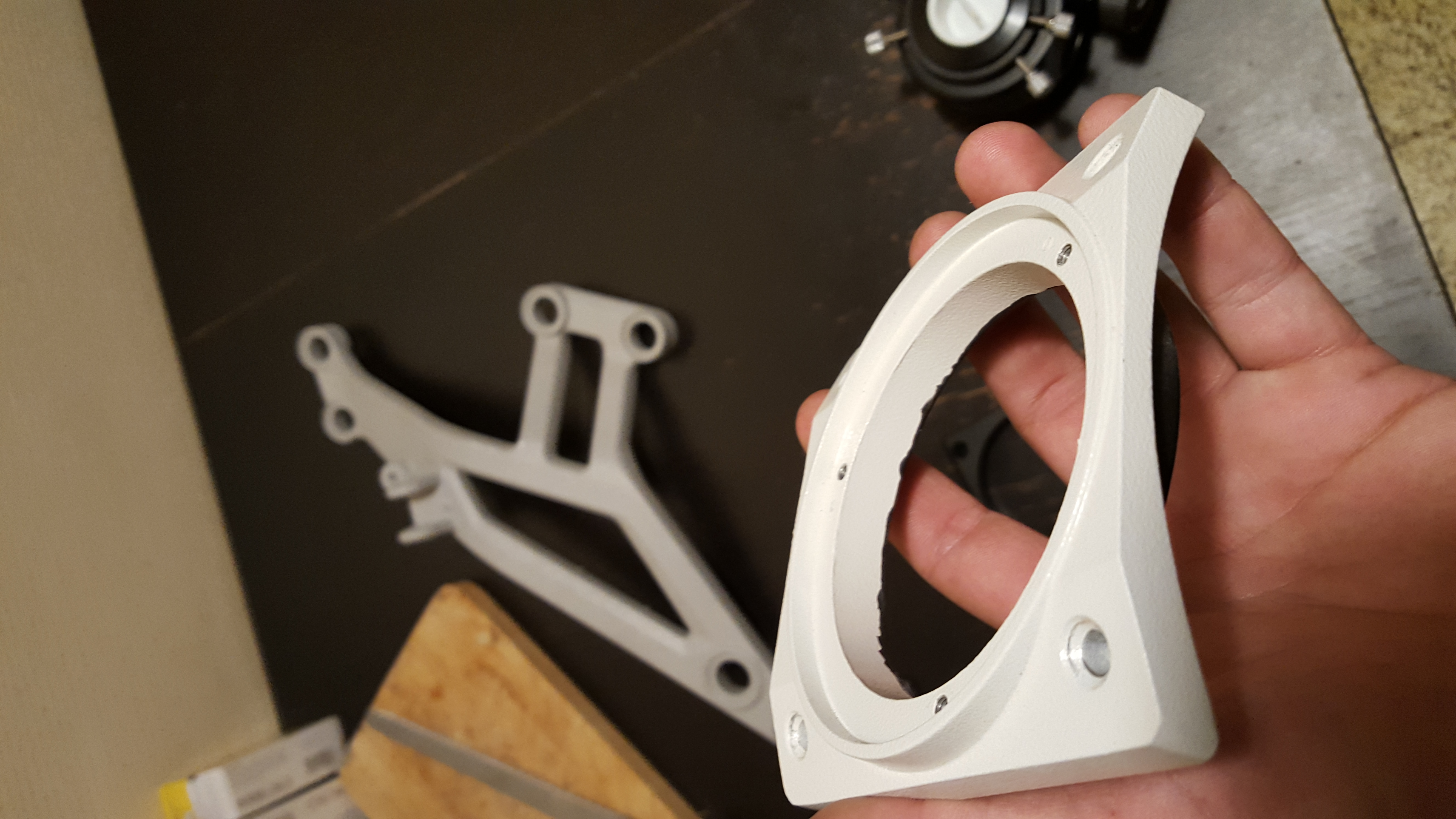

Il ne me reste donc que deux solutions (et il faut qu'une des deux fonctionne, je ne peux plus envisager de renvoyer le Po puisque je l'ai depuis le mois de décembre)

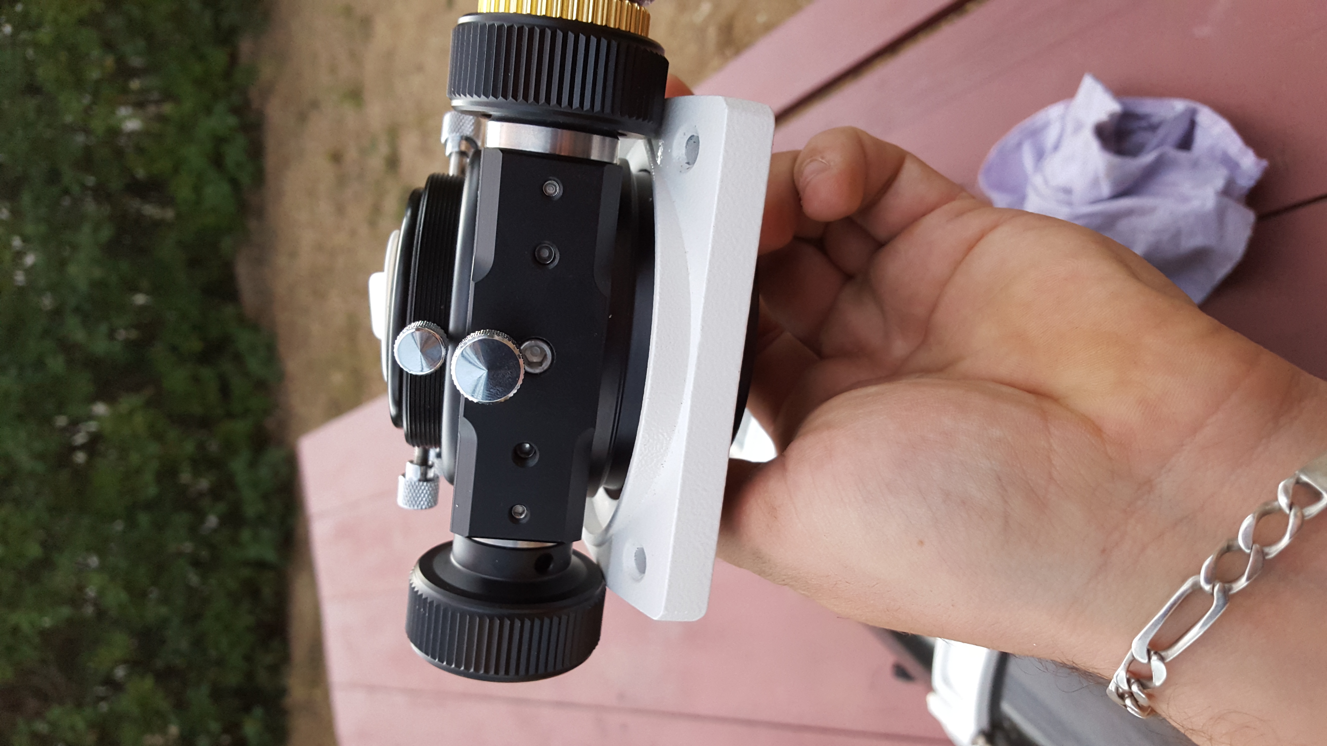

Solution 1 : Je fais usiner une pièce cylindrique pour adapter sur la plaque d'origine,
qui viendrait rehausser le Po et permettre aux molettes de ne pas toucher et gêner la mise en place.
Solution 2 : Je fais usiner une plaque en alu qui prendrait la courbure du tube et se glisserait en dessous de la nouvelle plaque. (Je pense éliminer cette solution parce que ça oblige quand même à repercer et recalculer le centre par la suite)
Tu l'avais acheté à la clef des étoiles non ? si oui, appelle Sébastien Vauclair il essaiera certainement de t'aider à trouver la solution
archange34 a écrit : Ici la bague skymeca :
http://www.astrophotographie-lorraine.c ... cun2/c1fn8
C'est exactement ça Laurent ! Merci beaucoup, je vais allé voir un jeune du village qu'il y'a a coté, il est très bon.
Je pense que ce sera plus rapide qu'en passant par Skyméca. (j'ai pas envie d'attendre encore des mois pour pouvoir shooter)
@Marian : Non, j'ai tout pris chez Ts. :?
Bon en recours j'ai quand même envoyer un mail à Didier Chaplain. (Skyméca)
