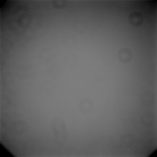

premier FLAT avec la 4000 pour voir si j'ai du vignettage et donc decider si je passe en filtrage 36mm ou je reste en 31.75...
1/ la roue a filtre Starlight a un problème : les ouvertures de filtre ne sont pas centrées. ça se voit sur les flat et même à l’œil quand on démonte la roue.
2 / ça vignette dur. Et pourtant j'avais calculé un puit de pleine lumière de 25mm alors que le capteur fait 21. soit je me suis gouru dans le calcul soit la formule sur laquelle je me suis basé est moisie. je choisis la seconde solution et de toute façon le résultat est la ...
3/ le DO starlight est en mousse... je vous raconte pas la galère pour rendre parfocaux les deux capteurs MURVNR
(bon ok !!! ça c'est hors sujet).
4/ comment j'ai pas galéré pour avoir un flat... Le capteur d'une CCD c'est tellement sensible qu'il faut des pose ultra courtes ... (l'image ci dessous : 0.145 secs)

Pour faire rentrer un rond dans un carré, va demander aux ingénieurs d'Apollo 13 :D
ouais !!! avec l'image c'est bien mieux !!
En fait le problème de RAF au niveau du centrage c'est sur la verticalité et non sur l'horizontalité comme on pourrait le croire. Je vais faire une photo pour illustrer la chose. Ça sera plus explicite que mon "charabia".

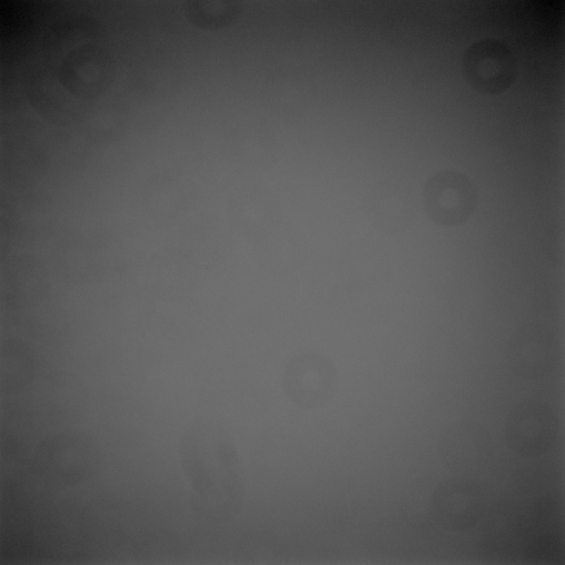

Je viens de faire un flat avec la roue à filtre installée mais sur un emplacement vide. plus de gros prb dans les coings ... donc ce sont les filtres qui vignettent à mort ...

ouais j'allais justement voir si je pouvais faire "une inversion de roue".
J'attends juste que la cam remonte en température pour pas lui faire de mal en débranchant tout.
Non il n'y a pas de bague entre la roue et la cam. Elle est directement vissée dessus en T2.

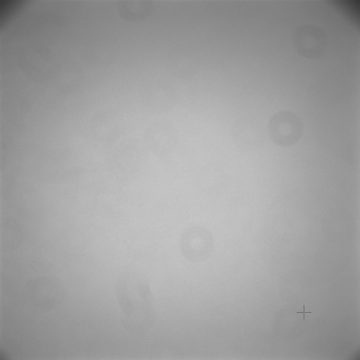

bon voilà ce que ça donne avec la RAF inversée.
raf inversé.jpg (94.93 Kio) Consulté 3811 fois
C'est bcp bcp mieux .
je pense que ça peux passer non ?
comment je fais pour visualiser l'histo ?

pour tes flats : tu fais tes acquisitions via TheSkyX, pas par Artemis Capture, sinon tu vas constater une rotation à 180°. Pareil pour tes darks et tes offset. Quand ton flat s'affiche dans TSX la fenêtre a des icones d'autostretch, tu peux bouger les curseurs autour de la courbe, ce qui va t'affichier les bornes en ADU, notamment l'ADU max. Là tu peux ajuster ton temps de pose pour que l'ADU soit entre 40 et 45000. ça marche très bien (si tu as des difficultés on fait un coup de Teamviewer ce soir ?). Le vignettage que tu as sur les images que tu as montrées est minime et ne posera aucun problème pour un rattrapage avec flats. Pour faire mes flats j'utilise un écran aurora field. C'est pas donné, mais la luminosité est bien homogène et n'est pas trop intense , du coup pas de bidouillage pour l'atténuer. Seul défaut, quand tu shootes en Ha il faut faire des poses de près de 30 secondes pour les flats, du coup il faut des darks-flats dans la chaine de calibration. ;)

Pierre Lo : oui j'ai fais un STF dans pix
Bon faut quand même savoir que ce Flat est une brute et qu j'ai shooté une feuille blacnhe 50x60 sous la lumiére de ma cuisine. Donc le support n'est pas non plus top top à la base. Mon but n'était pas de sortir le plus beau Flat du monde mais uniquement de savoir si mes filtres en 31.75 passaient bien avec le capteur de la 4000.

Jepense aussi que le vignetage sur le dernier Flat est plutôt minime et que donc je vais m'orienter vers l'achat de filtres SHO en 31,75 plutôt que de changer tout pour du 36mm non monté.
