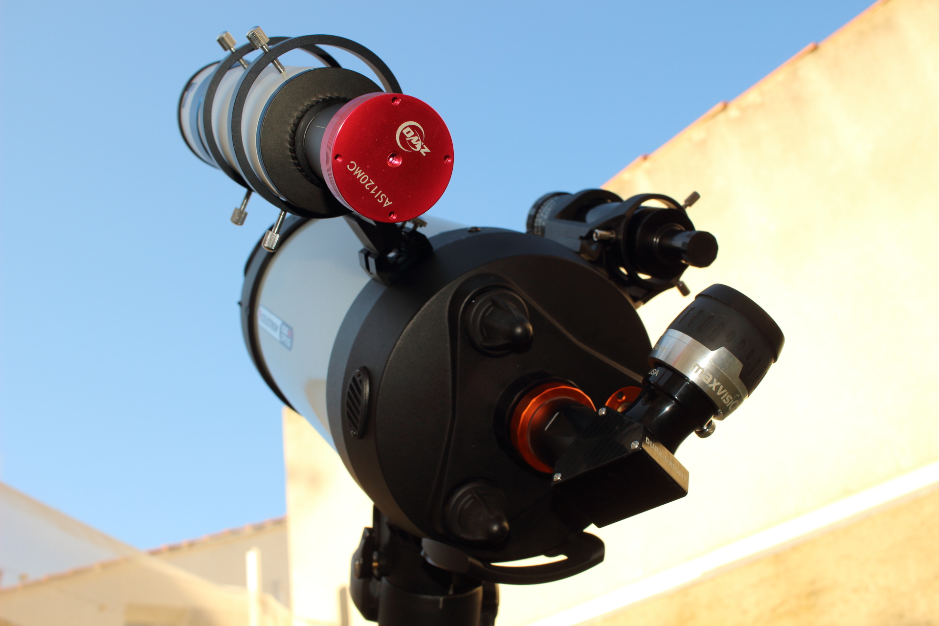

Setup :
C8 Edge HD sur Monture Advanced VX
Lunette Guide TS 80mm pour 328mm de Focale ( merci Marian )
Cam Guide : ASI120MC avec pixels de 3.75 microns
La camera est branché directement via le port ST'4 sur la monture,
ainsi que par USB sur le PC portable
Logiciel utilisé ce jour : PHD2 V2.6.1 sous W10

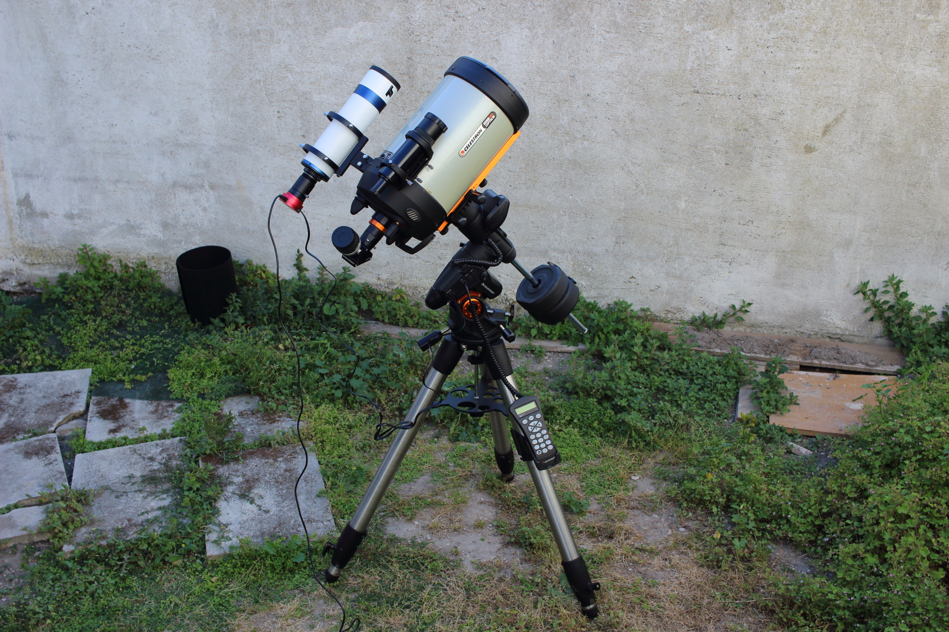

Voila le Matos est installé, la monture équilibrée et chargée à raz la gueule :mrgreen:
Enfin prêt pour mes premiers essais d'autoguidage ( toujours à 2000mm focale pour le moment )
Faudra trouver une soluce pour plaquer le câblage le long de la monture...
Je croise les doigts pour réussir mon objectif de ce soir : 2 mn de poses
Quelques toffs :
Salut Sylvain !
Je suis pas du tout un expert en cp tant en acquisition qu'en traitement mais si je peux me permettre un conseil.... Tu devrais faire ton équilibrage avec ton setup photo de place et non pas un oculaire. Aussi virer ton couvercle devant la lame de schmidt et dégager ton chercheur qui rajoute du poids pour rien.
Si ta monture est juste côté poids, il est bon de chercher à gagner de partout.
Et pour l'équilibrage même le poids du cuver le peut le fausser. Et si tu comptes utiliser un part buée dans la soirée, alors il faut qu'il soit installé avant d'équilibrer.
Tu vas me répondre "ouais mais comment je fais ma modélisation de goto sans chercheur ?! Ca va être galère !!"
Oui c'est vrai, mais il faut que tu passes rapidement à l'astrometrie. Ce n'est pas compliqué, ca te fera gagner du poids.
On y est tous passé et ça change la vie...
My 2 cents ;)
David.
