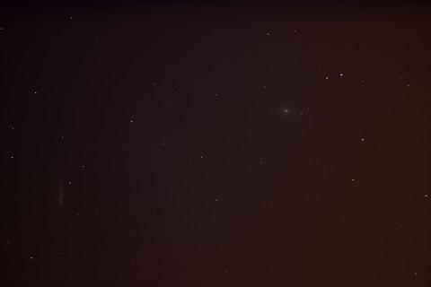

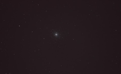

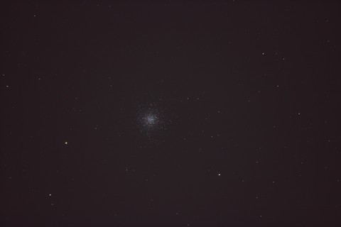

Enfin !!! j'ai pu ressortir la bête, Après 4h de recherche sur la mise en station et autant d'heures de mise en station sur une terrasse en dalles sur plots, j'ai quand même réussi a obtenir un goto assez fiable.
j'ai pu avoir M13, M92 et M81 et M82.
Les photos sont des bruts, j'ai juste joué sur les contraste de M81 M82.
J'ai tenté une série de poses de 2min 30 a 100iso sur M81 M82 et j'ai tenté d'empiler avec DeepSkyStacker.
Ce dernier n'a pu empiler que 2 photos.... Il va falloir que je continue a shooter afin d'avoir de la matière a traiter.
Je ne suis pas sure d’être dans le bon sur mes réglages.
Je n'ai pas fait non plus de flats, darks, etc...
Bref encore beaucoup de boulot!!! Mais j'ai quand même pris mon pied et pu enfin cadrer M81 avec M82...

Terrasse sur plot = NIET !! NEIN ! NO ! NON ! NULRRRRRRE .Je sais de quoi je parle puisque je l'ai déjà fait et qu'il est impossible de faire des photos si ton scope est sur une surface aussi mouvante.
Tu arriveras peut être à faire une MES mais dés que tu vas faire un pas tu vas tout fausser... Et quand tu vas shooter dés que tu vas aussi bouger le petit doigt, tu vas tout faire remuer ...
Pourtant j'étais sur ma terrasses plot beton + poutrelle acier + plot + bois de 30mm d'épaisseur. Résultat ben rien de bien...
Ensuite 100iso c'est pas assez. moi osur l'EOS 550D j'étais à 800iso.
pour les temps de pose ça dépend un peu de l'objet, On vadir eque si tu arrives à tenir 300 secondes ç'est bien au départ .
En tout cas bravo pour la perf ! ON attend les autres ;)

300s a 800 iso ça va pas être tout jaune? j'essaierai la prochaine fois!
et sans guidage ça ne fait pas trop?
je ne sais même pas a quoi ressemble un bon brut...
Avec mon 600d : 800 ISO pour tous les objets du CP ... et je faisais des poses de 10 minutes (sauf éventuellement les amas).
Oui, moi aussi c'est un 600D... je vais faire ca, mais sans guidage je ne sais pas jusqu’à combien de temps je peux poser
Sans guidage 300secs je pense pas que ce soit possible ou alors avec une monture a 10000 et pas sur des plots ;)
+1 avec Dave : oublie les plots... et le guidage en CP c'est obligatoire... ou effectivement monture à 10 000 € !
