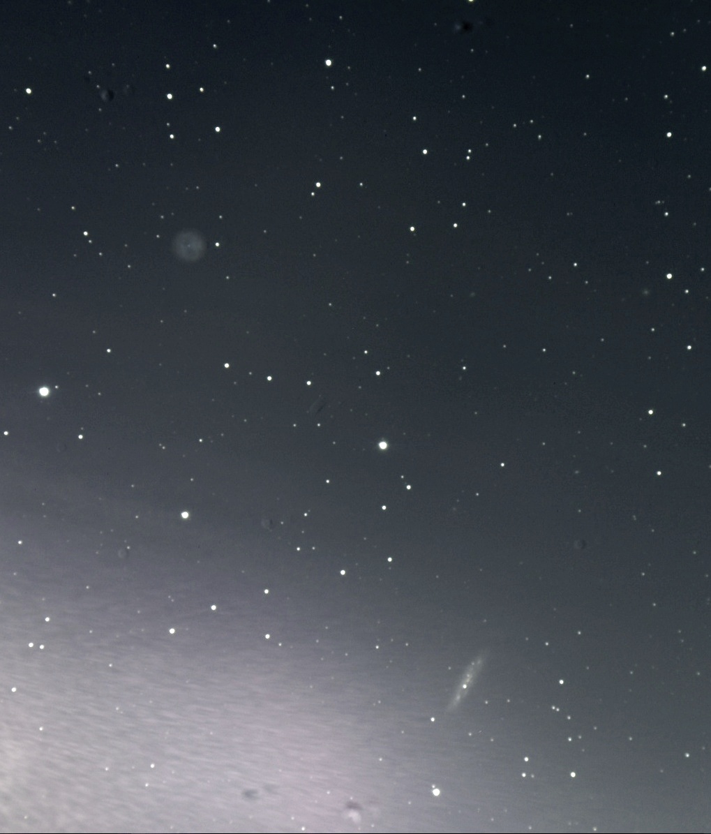

première série après défiltrage
Hier soir, ciel correct avant 0h ou lune forte et nuages fins arrivent
J'ai shooté M96 et 108
1000d défiltré complet et IR Cut astronomix en place,
Fats sur ciel, darks et offsets, 9 poses de 8mn à 400 ISO addition DSS+ bidouilles
Voilo, l'étrange apparition qui je pense est due au filtre.... à prouver!!!!
Je l'ai déjà sur les flats!!!
Roooh le beau zibou !!!
C'est cool Ber !!!
Temps de pose ?
Le gradient c'est un reflet de la lune ???
Par contre y'a un truc qui m'interpelle. On dirait qu'il y a comme des goutte d'eau sur ton image o_0 . A moins que ce ne soit un genre de mise en relief des poussières du train optique par le reflet ????
Joli bernard.
mais comme le dit David ca à l'air plein de flotte !
bien joué... mais faut pas shooter sous la douche ! bon sans déconner c'est zarbi quand même ces taches non ?
oui et elles sont là tout le temps avec le filtre, sauf sur celle là, brut de brut!

dès que possible j'essaye sans...
--> nettoyage de filtre en vue ;)

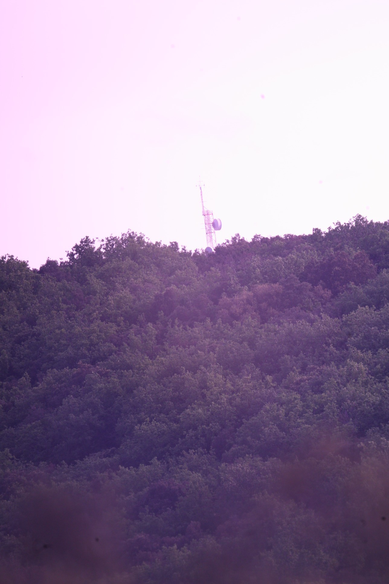

Le premier plan en bas qui est flou ce sont des branches ou alors c'est sur le filtre ?
Des branches en avant plan....
C'est d'ailleurs d'un bel effet, n'est il pas???
Marian a écrit :Le premier plan en bas qui est flou ce sont des branches ou alors c'est sur le filtre ?
Si c'est un flou des arbres OK mais il y a tout de même quelques petites tachouilles en bas de ton image Bernard a gauche et tout a droite.. Un nettoyage s'impose. C'est ce que je suis en train de faire pour mon train optique aujourd'hui : nettoyage de printemps... Chasse aux donuts Elmer! :D
Oui Jean Michel, tu as entièrement raison!

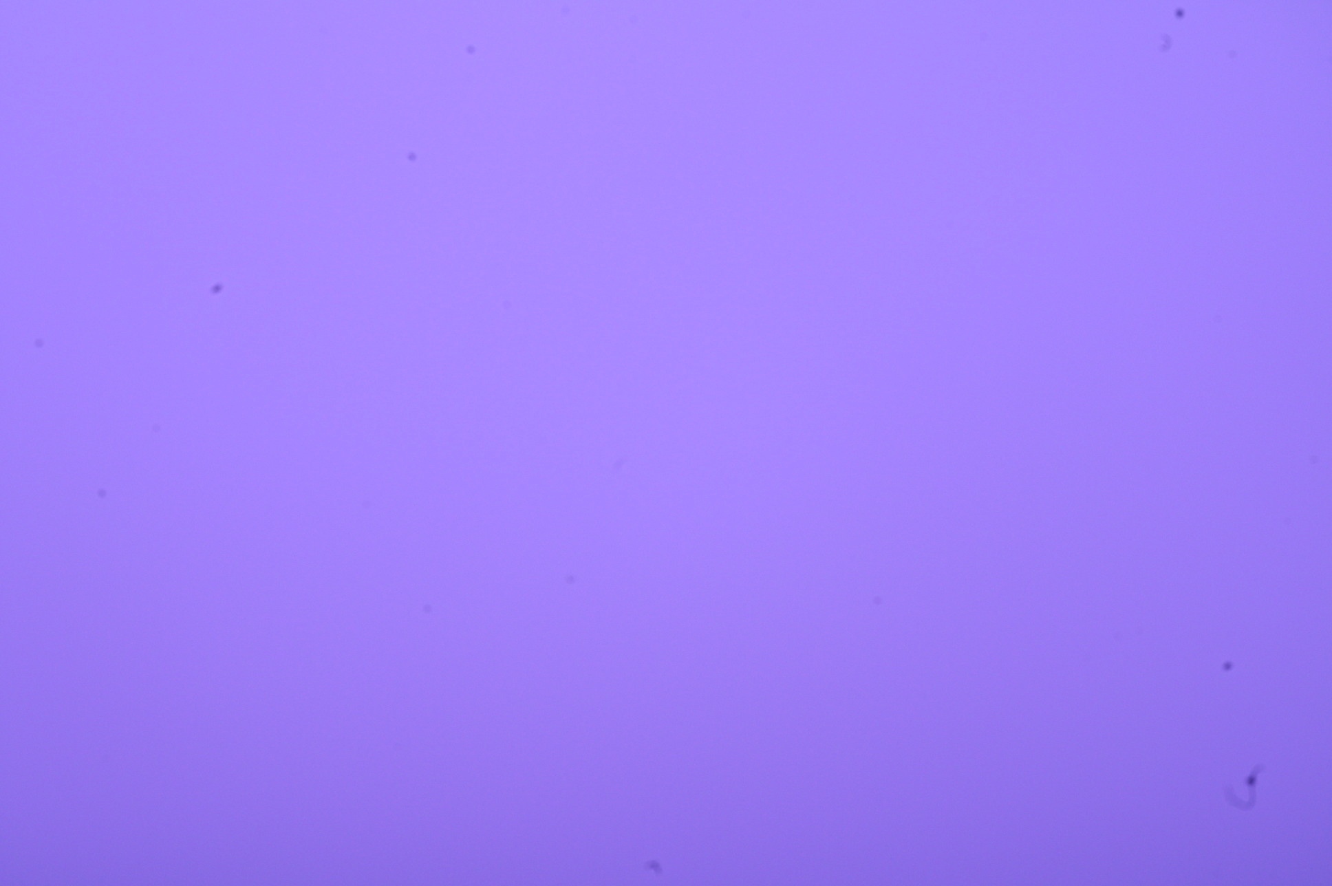

La preuve par l'mage!!!
IMG_3931i_flat 400 iso.jpg (319.63 Kio) Consulté 4459 fois
Au fait, que penser de ce flat???
