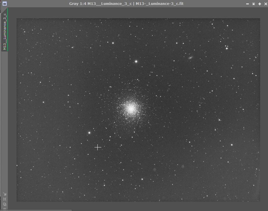

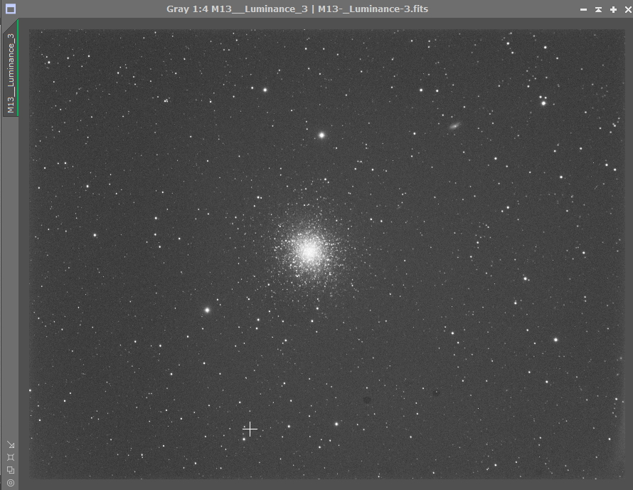

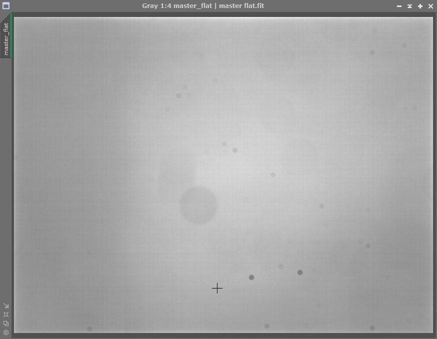

J'ai un problème avec les flats. Sur l'image jointe je vous ai mis mon master flat, puis une image brute puis une image pré traitée. Sur l'image brute, on retrouve bien les taches visibles sur le flat : elles sont noires. Sur l'image pré traitée on voit toujours les taches mais elles sont plutôt blanchâtres??? Il y a sans doute un paramètre que je ne maîtrise pas dans "image calibration" ou "image intégration". Mais lequel?
Vous me direz, le plus simple, ça serait déjà de faire du ménage dans mon train optique.
C'est fait !! , j'ai tout démonté le WE dernier et pas une trace sur les différents éléments! Tout est nickel! On voit bien d'après le flat qu'il y a des poussières à différents endroits (gros donuts et plus petites taches bien ponctuelles)
Ca ne vient pas des filtres car on retrouve les mêmes taches sur LRVB.
Des poussières ont-elles pu se déposer DANS la caméra? Il y a pourtant une vitre de protection.
J'espère que non :?
Voici le flat

Voici l'image brute
Voici l'image pre traitee :
image pre traitee.jpg (366.17 Kio) Consulté 3938 fois
Salut Jean-Michel,
Problèmes identiques à tous ceux nous rencontrons ces temps-ci. Essaye de faire des flats au tiers de la dynamique. Environ 15000 ADU. Visiblement, sur les KAF8300 c'est la valeur adéquate.

hmm pour faire le master flat, tu as bien une normalisation "multiplicative" pour l'intégration et"equalize flux" dans le rejet (4/4 avec le winsor) ? J'ai pas d'image de materflat sous la main mais je posterai.
Aussi, dans la calibration des brutes, ne pas cocher "calibrate" pour le flat.
