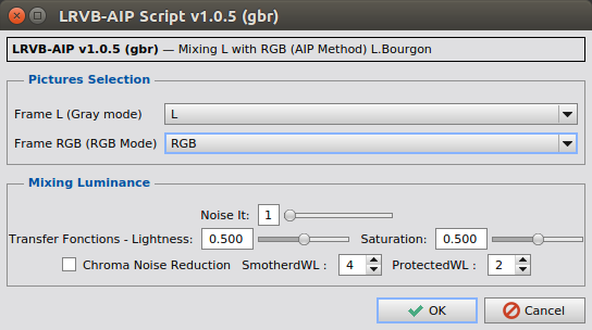

Dans ta combinaison LRGB tu peux essayer le script AIP (J'utilise LRGBCombination et le script AIP à chaque fois pour comparer les résultats. Quelques fois c'est l'un et d'autre fois c'est l'autre qui me donne les meilleurs résultats).
Tu trouveras le script AIP dans scripts/Multichannels Synthesis/LRVB-AIP
Là, tu choisi ton master L et ton master RVB (tous les deux traités et non linéaire, c'est à dire après la montée d'histogramme).
Dans la partie Mixing Luminance :
Tu as deux valeurs, l'une pour la luminance et l'autre pour la saturation. Plus tu baisses ces valeurs et plus tu renforces leur effet ! Pour bien monter les détails moi je baisse toujours un peu la luminance. Si j'ai une info couleur trop pauvre, je booste un peu la saturation.
Moi j'aime bien faire un essai à 500 et 500 pour voir ce qu'il faut booster et souvent je me retrouve avec des valeurs comme 300 et 400 ou 400 et 500... mais il faut que tu fasses des essais...
Tu coches chroma noise réduction (c'est toujours ça de pris pour virer le bruit chromatique)
Je ne touches pas au reste.

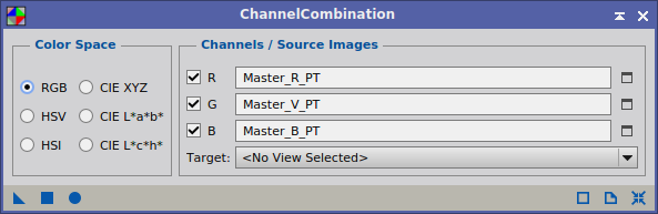

Pour la combinaison des 3 couches r, v et b tu peux utiliser le process ChannelCombination :
Tu choisi tes trois master bruts de pré-traitement et tu lances. Et là tu verras qu'il faut refaire la balance des couleurs, pour ça BackgroundNeutralisation puis ColorCalibration et voilou.
