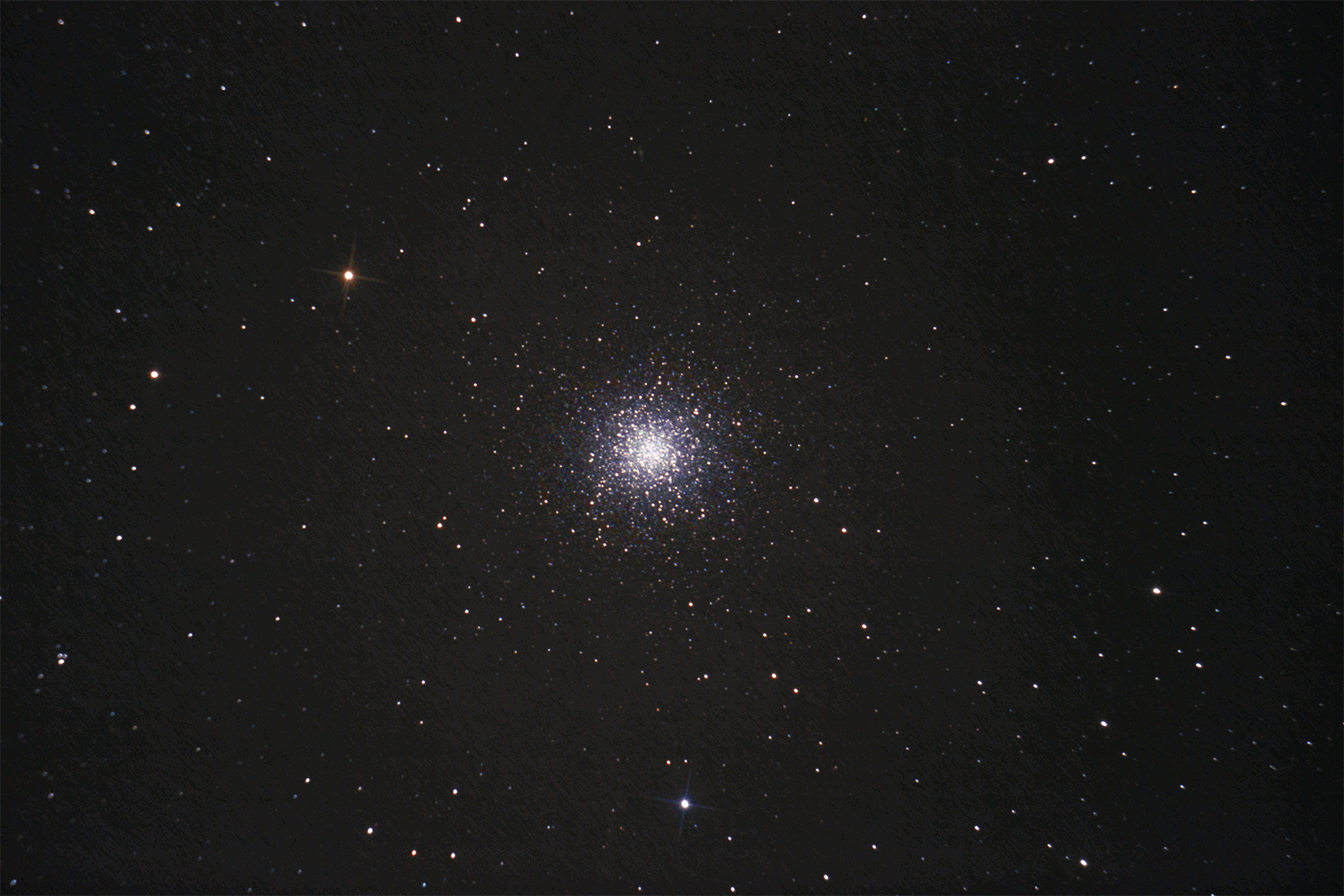

je commence direct par une brut parce qu’après empilement je perd la couleur et des détails. je ne m'en sort pas avec le traitement.
Je savais qu'un amas ca ne serait pas si simple!!!
- Pièces jointes
- M13 brut de 30s a 800iso au 600D
- M13 brut.jpg (1.36 Mio) Consulté 2626 fois

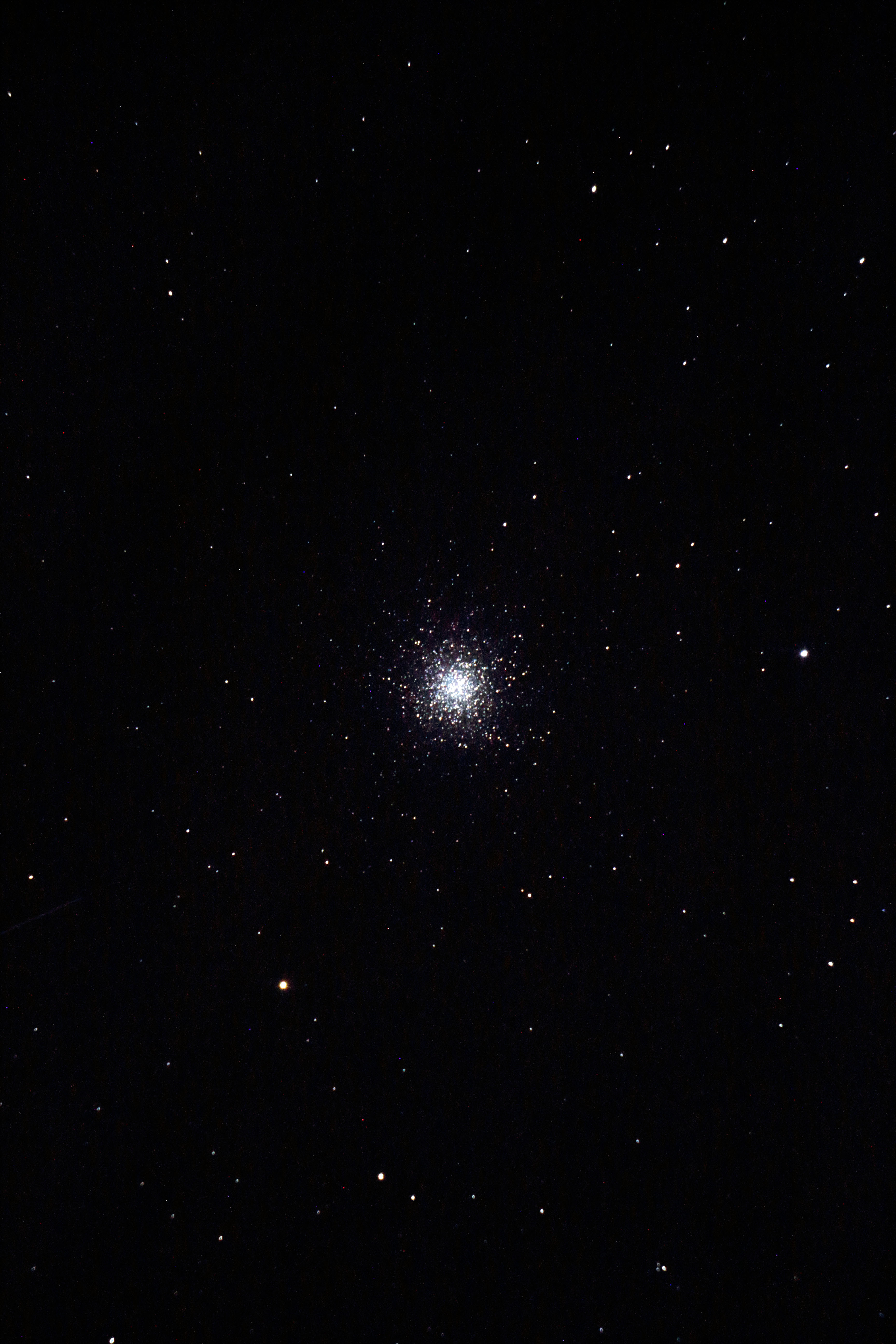

sinon avec un empilement de 38min et un réglage des niveaux sous toshop
- Pièces jointes
- M13.jpg (1.28 Mio) Consulté 2625 fois

L'image à l'air très fine c'est du bon boulot
par contre je n'explique pas cette sorte de trame diagonale que l'on retrouve sur toutes tes photos après traitement ?

C'est vrai que ta brute est superbe!

Salut Nico
Tes brutes sont bonnes
. Du coup c'est sur le prétraitement et le traitement qu'il faut progresser maintenant
. Y'a pas de mystère : PixInsight, et pour les tutos, adhésion AIP (je ne peux que le recommander !
: http://wp.astro-images-processing.fr/), visionnage des vidéos, et à l'occasion inscription à un ou deux stages de formation Pix. Tu révéleras le potentiel de toutes ces bonnes brutes. Même pour le prétraitement, je suis désolé pour ceux qui l'utilisent, mais à mes yeux DSS c'est de la daube, juste bon à se dire "qu'est-ce que j'ai comme potentiel dans mes brutes de la nuit dernière ?", ça calcule pendant que tu pionces. Après il faut reprendre sous Pix pour avoir un prétraitement fin et pouvoir contrôler ce que tu fais à chaque étape. L'absence de maîtrise de chaque étape est toujours destructif sur le RSB.

Marian: je voulais attendre octobre pour payer la cotise a l'AIP car elle est valable pour l'année a venir (radin moi???) mais je pense que ça va me faire trop long....
Je pense revoir aussi tous mes softwares parce que la j'ai essayer tout et n'importe quoi mais surtout du gratuit....
bref va vraiment falloir se poser sur le probleme
Dur? non je trouve que vous êtes plutôt sympa.... presque malhonnête quand je vois vos photos...
C'est grâce a ça que j'avance....

On va travaillera le pretraitement, dès les premiers ciels pourris... En attendant DSS est pas chi..t!

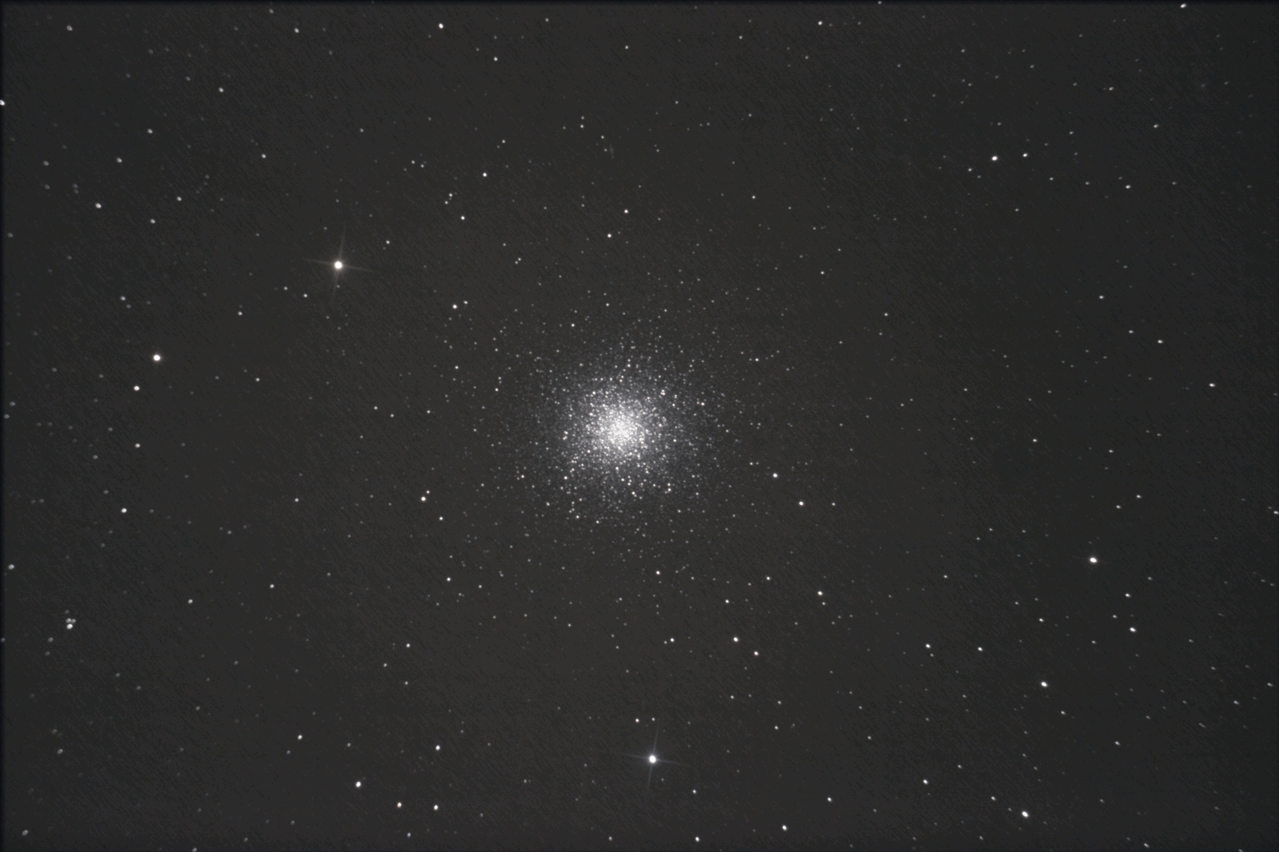

Y'a moyen de l'améliorer. En deux minutes dans Photoshop :
Faudrait retravailler tout car il y a une vilaine trame, mais c'est vraiment déjà pas mal pour une première ! Félicitations !!!
