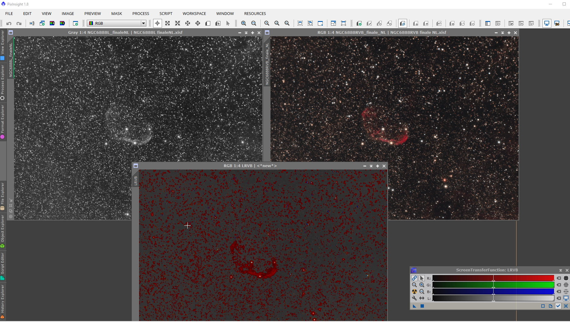

Me voilà arrivé à la fin au moment d'utiliser le script AIP LRGB. J'ai mes 2 images : L d'un côté et RVB de l'autre (images non linéaires). Et flop! ca ne marche pas.
Ai je oublié quelque-chose?

Voilà pour le script AIP. Maintenant le process LRGB combination :

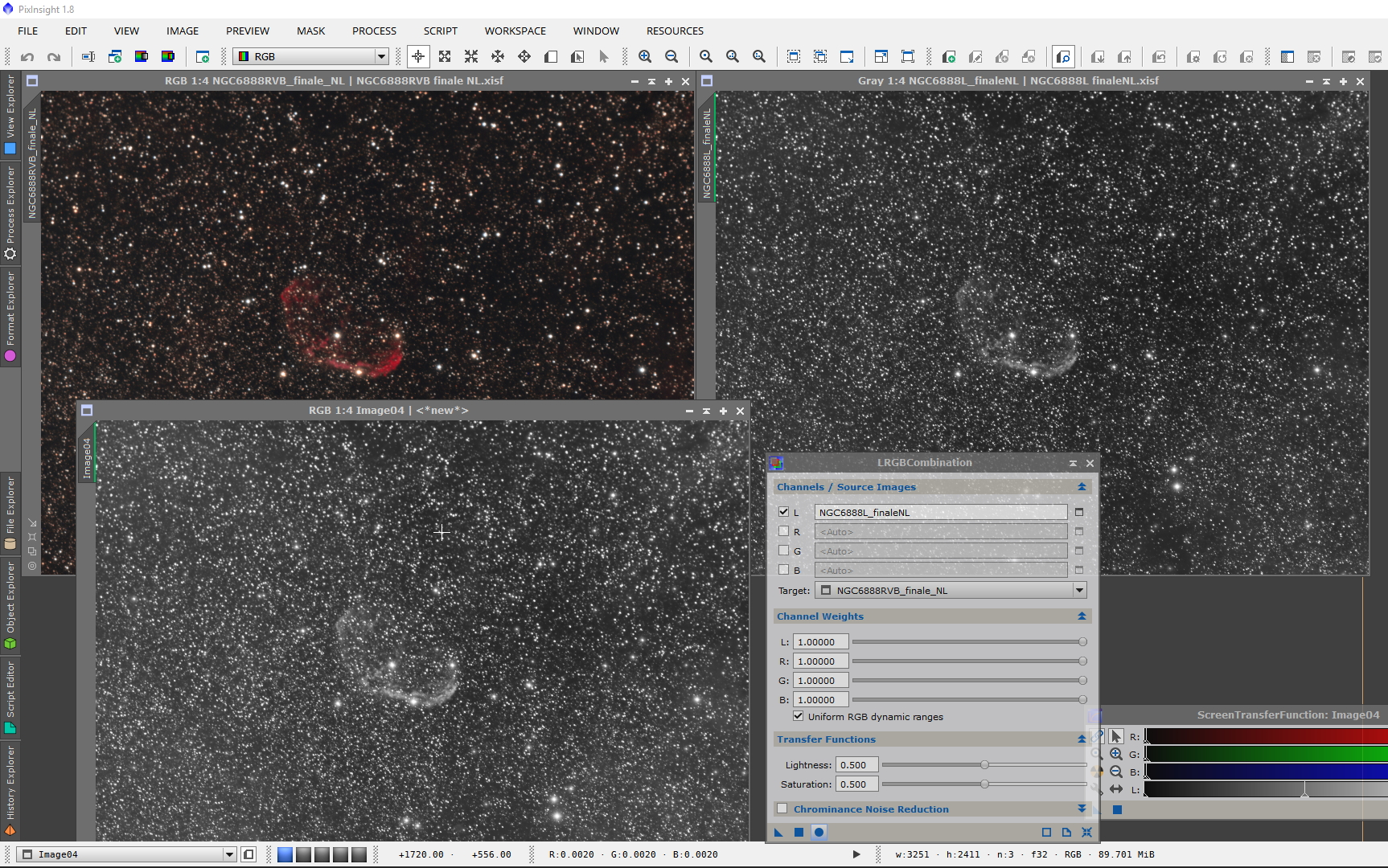

Dans le process j'ai entré les paramètres suivants cf la photo ci dessous. Le résultat, une image N&B... J'ai du encore louper quelqu-chose...

Fais glisser le triangle de ton process sur ton image rvb.
Merci Max! Ça marche.

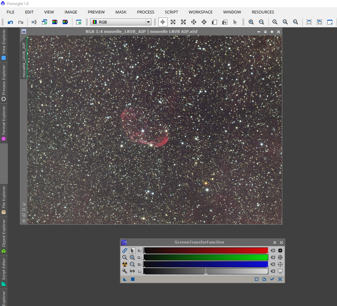

Je suis presque au bout... mais encore une galère... :shock:
J'ai mon image en .xisf, elle est non linéaire et si je la sauve en jpeg j'obtiens une image noire. Je comprend pas puisqu'elle est en non linéaire???
