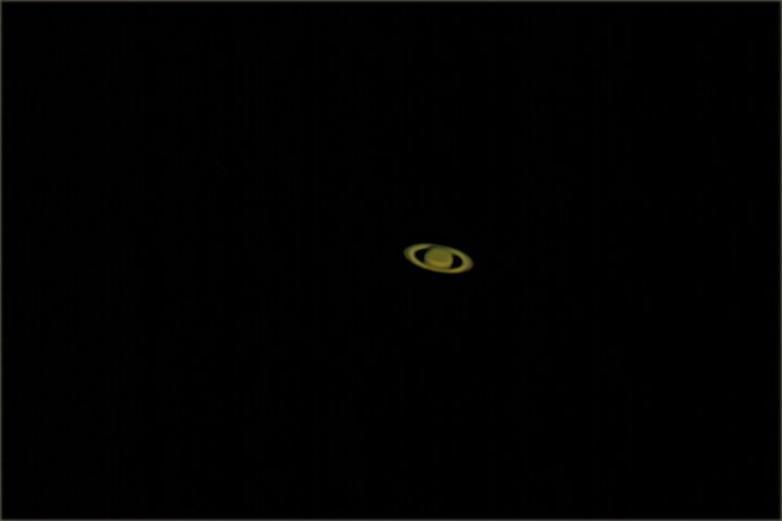

Bonjour à tous,
Voici ma toute première photo de Saturne aP2ROOOOOOUI issue des vidéos acquises avec la NexImage5 le 14 Aout.
J'ai utilisé REGISTAX6 très grossièrement car je ne comprends pas encore la subtilité de toutes les options.
J'ai l'impression d'avoir un peu abusé des "wavelet".
Je vais reprendre la même acquisition et essayer d'améliorer le résultat.
Votre avis?

Bravo pour la première ! aP2ROOOOOOUI j'en ai eu une du même genre ! :D
Le planétaire c'est pas ma spécialité mais je dirais que pour moi :
- elle tire beaucoup sur le vert - jaune, tu peux peut-être améliorer ça
- il faut que tu ajoutes une Barlow pour grossir la bête et essayer d'en sortir plus de détails
- il faut répéter les prises de vue pour guetter un trou de turbu et espérer un meilleur résultat plutôt que de tirer très fort sur les curseurs des Wavelets. Yapuka ! ;)

Merci Marian,
- je vais regarder cette histoire de couleurs, j'ai d'autres acquisitions en 2X binning, je vais voir ce que ça donne.
- Pour la barlow, j'ai celle livrée avec le télescope, mais elle me semble de mauvaise qualité, en visuel j'ai toujours l'impression que les détails sont dégradés. si quelqu'un a un conseil pour l'achat d'une Barlow de qualité je suis preneur.
- Oui, concernant la turbu, je vais multiplier les soirées et les prises... peut être qu'en Lozère ça sera mieux que sur ma terrasse NULRRRRRRE !
C'est parti, les gars , je suis chaud-patate. j'ai qu'une hâte, c'est rentrer chez moi pour m'exercer sur le traitement d'images.
en bin 2 ? quelle drôle d'idée !! faut pas ! avec la Barlow la luminosité de l'image diminue, c'est normal... essaie déjà avec.
Salut Cyrille,
Très belle première image ! Conserve la, elle gardera toujours une place spéciale pour toi :) .
Boisboisç
Sinon, comme Marian, des couleurs qui tirent peut-être un poil trop vers le jaune, mais bon les première photos sont toujours un peu comme ça. Essaye quand même avec la barlow pour voir ;) .
Chouette première Saturne :)
essaye un petit coup de RGB Balance sous Registax ça devrait aller mieux.
Comme les copains, hésites pas à barlowter histoire de te faire la main,
avant d'investir plus tard, dans une bonne barlow apochromatique.
En tout cas c'est bien parti et avec un peu de rigueur tu devrais progresser vite.
Après il ne faut espérer de miracle sans ADC ( Correcteur de Dispersion atmosphérique )
car les planètes sont assez basses sur l'horizon cette année.

J'ai environ 1600 images, et j'en ai "stacker" environ 450.
Si je comprends bien vous me conseillez de faire l'acquisition d'image sans activer binX2 ou binX4, mais d'ajouter une Barlow.
Salut Cyrille,
Le binning utilise "N" photosites adjacents pour en émuler un seul. Par exemple en bin 2x2 tu as une matrice de 4 photosites pour en émuler un seul. Au final, tu as une bien meilleure sensibilité (puisque tu agrèges les informations de 4 photosites) et des pixels plus gros mais tu perds aussi beaucoup en résolution et ton échantillonnage est moins fin (ce qui n'est pas un souci dans tous les cas attention).
On utilise le binning essentiellement pour améliorer la sensibilité et, accessoirement dans certains cas, pour se rapprocher de l'échantillonnage idéal d'un instrument donné.
Autrement dit le binning est surtout utile dans des cas où la cible a une très faible luminosité.
En planétaire, la luminosité est assez importante, suffisante par exemple pour faire des vidéos à plusieurs dizaines d'images par seconde. L'idée est donc de faire un maximum de prises, les plus rapides possibles (quitte à jouer sur le gain pour éclaircir l'image), pour "figer" la turbulence. Au moment de stacker, on ne conservera que les images les moins impactées par la turbulence.
L'utilisation d'une barlow va te permettre d'augmenter la focale ce qui va "grossir" l'image et faire apparaître des détails.
Coté barlow, les powermate de chez televue ont en effet très bonne réputation.

Merci Davy,je n'y était pas du tout. Pour moi lorsque j'actionne le binning, l'image est plus ou moins grosse à l'écran. je n'avais pas remarqué la différence de qualité d'image. Je vais refaire mes séries d’acquisitions avec la Barlow actuelle du kit du télescope en attendant d'en acquérir une "plus mieux". Merci, j'avance bien avec vos conseils!
Oui empile un max d'images dans le temps imparti.
Pas facile de trouver le bon équilibre entre le gain, l 'expo ( 60ms pas trop mal pour cette cible )
les FPS mais ça va venir :)
