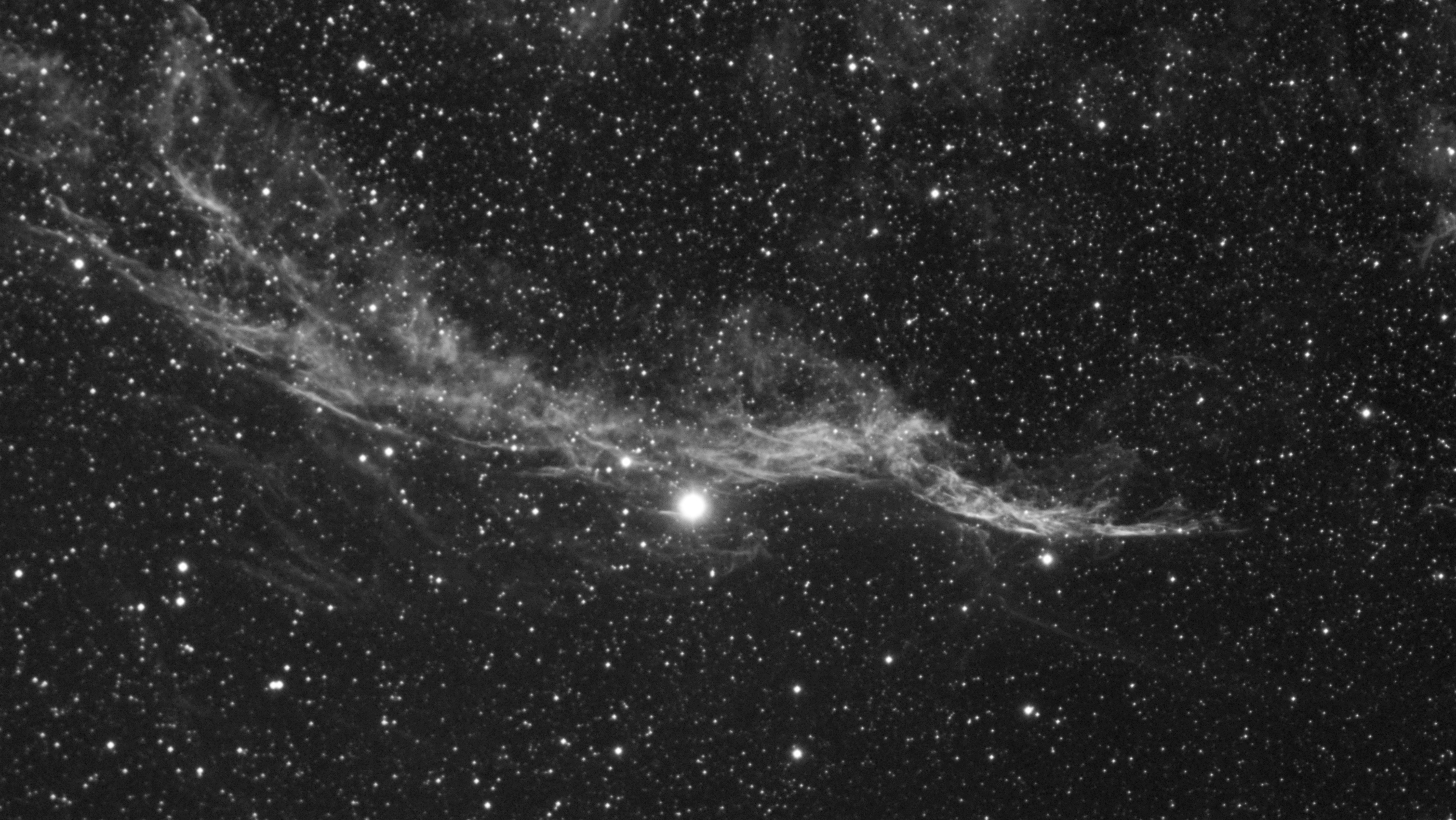

Bon aller... je la poste quand même.... :mrgreen: : Voici le résultat pour les 36 HA de 10 mn (je pense qu'on peut faire mieux, surtout cette grosse tachouille d'étoile de m....au milieu). Merci de vos commentaires :

Ta grosse tachouille d'étoile de m.... sera toujours plus ou moins là....
Pour moi c'est déjà une très belle dentelle!
L'impression de relief est assez saisissante sur ta photo.
J'aime beaucoup mais en tant que débutant, j'laisse la parole aux personnes expérimentées...
bah l'étoile du milieu ne gène pas... en général on présente cet objet dans l'autre sens, ça donne l'impression que l'étoile est posée sur la nébuleuse. Le seul point que je relèverais c'est que je pense que ta MAP n'est pas optimale. En Ha et à ta focale tu dois avoir des filaments plus fins. Rejette un oeil sur mon Voile Est, c'est aussi du Ha et c'est plus fin... après tu as peut-être eu une période avec plus de turbu, c'est possible ! hélas !!
Marian tu as raison. Ma MAP n'est pas optimale car je maîtrise mal TheSkyX pour cet élément. J'arrive pas à descendre en dessous de 4 pour la FWHM alors qu'avec PRISM je descend assez facilement entre 1,2 et 1,8.
Une fois la courbe en V obtenue, l'USB focus avec TSX bouge dans un sens puis dans l'autre avant de se mettre sur le pas estimé?? Davy qui m'avait donné un coup de main la dernière fois l'avais constaté comme moi. Avec PRISM, le tube se met direct a la bonne focalisation.
Faudrait que je fasse l'astrométrie avec TSX et le reste avec PRISM que je gère beaucoup mieux... mais chiant et pas forcement bon d'utiliser 2 logiciels en parallèle! A voir...
C'est vrai que le comportement du focuser était surprenant : courbe en v puis détermination de la postion optimale, puis sortie complète du po jusqu'a un timeout dans la communication entre theskyx et l'usb focus (avec le message d'erreur correspondant) puis retour a la position d'origine que l'on avait choisie car proche du point focal.
Je subodore le problème suivant: on entend régulièrement les sons systèmes windows de connexion / déconnexion d'un périphérique usb. Il se pourrait alors que ton usb focus soit victime d'une mauvaise liaison usb entrainant des erreurs de communication entre l'ordinateur et la carte de contrôle de l'usb focus. Ainsi le pc donne l'ordre au moteur de faire sortir le po mais comme il ne reçois jamais de réponse de l'usb focus il considère que la position n'a pas changée et renvoie l'ordre et il ne s'arrête que lorsque le délai de réception de la réponse de la part de l'usb focus est dépassé. TheSky considère alors que le focus automatique est un échec et renvoie à la position d'origine.

oui ce n'est pas normal que le tube aille dans une position max puis revienne...
merci de vos conseils les gars. je vais regarder ça dès ce soir si le ciel le permet (je crois que oui).
Pas mal bidouillé hier soir...
Concernant l'USB focus, il fonctionne normalement. J'ai fait des essais avec TSX avec des FWMH de 2,8 sans utiliser la courbe en V car je n'ai pas su l'utiliser. Sur mes clichés de la dentelle je suis à 4,5 et plus. Je pense que je peut faire mieux mais beaucoup trop de turbulence sur ma terrasse qui est au soleil toute l'AM. La MAP automatique fonctionne très bien avec PRISM. J'en déduis qu'il n'y a pas de problèmes avec l'USB focus. Le bruit de connexion déconnection de l'USB ne vient pas de lui. Je soupçonne plutôt le cordon interface AZ EQ6 car j'ai eu plusieurs déconnections du télescope durant la soirée. Il va falloir en commander un autre car cette petite bête à l'air fragile! A revivifier ce soir...

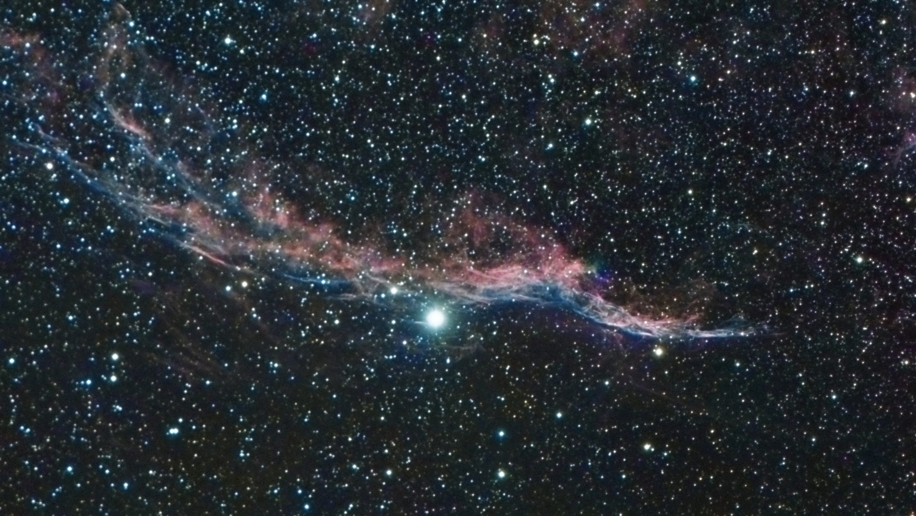

Sinon, voici le résultat du traitement HA RVB avec le script de l'AIP :
Oups! Marian! J'ai oublié de mettre l'étoile au dessus de la dentelle!! :D
c'est bien que l'USB-focus fonctionne normalement... Surtout ne te mets pas sur du dur !!! tu n'as pas un petit recoin d'herbe ? pour moi à la maison ça change tout !
