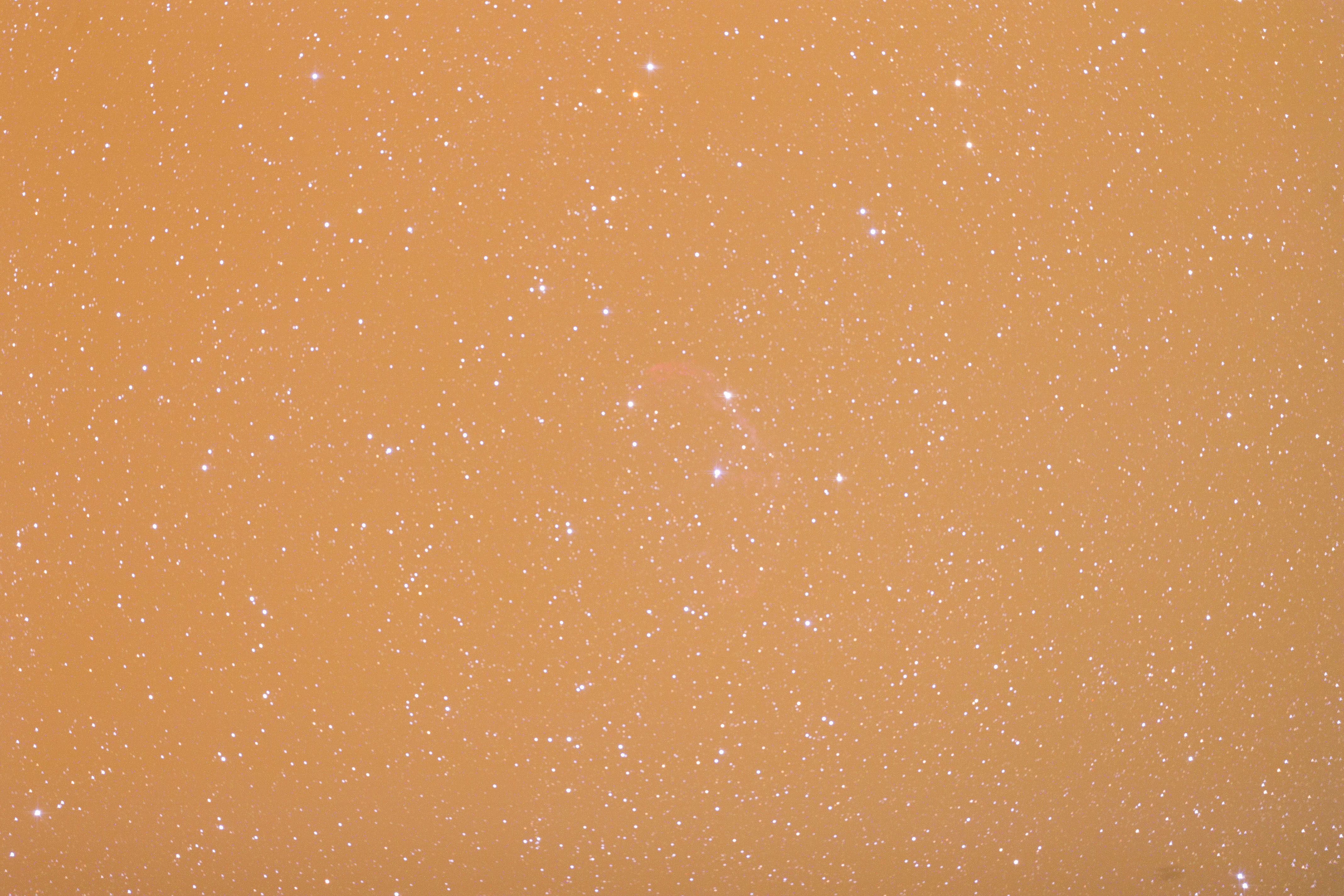

Salut je vous mets une nouvelle brut faite hier soir au 200/800 et 1100D en pose de 240s a 800iso correcteur baader de davy
Pas mal de vent hier et une fwhm sous backyard moins bonne que d'habitude (vent?)
le but étant de tester le setup
Je trouve qu'il y a une tres net amélioration mais :
sur étoile la figure d'Airy n'est pas parfaite, un peu allongée
sur la brut on remarque que les étoiles en bordure sont en forme de goutte (collim? correcteur de champ modifier backfocus?)
Merci d'avance pour vos retour...

Salut Nico,
de mon point de vue, il faut en priorité que tu fasses une MAP correcte. là on voit très bien que c'est dans les roses. Regarde tes aigrettes, elles sont complètement dédoublées.. Ca va déjà aider un peu à y voir plus clair. DIfficile de parler de collim ou autre avec une MAP aussi "mauvaise".
Ensuite, es-tu certain d'avoir respecté le backfocus avec ton correcteur ? Là on voit tout de même bien que tout "tourne" autour du centre avec en plus de la coma. Les gouttes d'eau dont tu parles ne viennent pas de la collim pour moi c'est un prb de backfocus non respecté avec ton correcteur.
Je suis pas un spécialiste donc je n'en dirai pas plus.*
Je pense qu'en corrigeant déjà ces deux problèmes on va y voir plus clair.

merci David je suis sur la bete...
je pense qu'il me faudrait un chouilla de backfocus en plus...
+1 avec David : MAP dans les choux et certainement un problème de backfocus du correcteur puisque tu as de la coma (et un peu de trefoil ou d'astig ?) dans chaque coin. la collim je ne sais pas...
Salut Nico,
Essaye avec la bague T que t'avais fourni le vendeur du 1100D pour voir si ça corrige le backfocus ;)
je ne sais pas si je doit l'utiliser avec le M48 ou le M42
M48 backfocus plus court
Oui Marian.
J'ai aussi pensé à du trefoil ou plutot le miroir primaire trop contraint mais il faudra voir une fois le bon backfocus atteint et la MAP correc. Avant difficile à dire si il y a du défaut...
Si c'est du miroir contraint bah c'est rien. Si y'a du trefoil c'est un peu plus chiant mais bon rien de dramatique non plus.
j'ai un petit poil de trefoil sur le C8 et ça ne l’empêche pas de sortir de trés bonne images quand le ciel est la...
Il faut que tu fasse des essais pour trouver le bon backfocus en priorité, ensuite affine ta map,
ça peut prendre du temps sur ce genre de tube.
On a fait des essais hier et ça semblait bon (du moins sur une brute), pas de coma, je pense que Nico est au bon backfocus ;) .
Pour la map, c'était mieux aussi.
Elles commencent à avoir de la gueule ses brutes :) .
Courage Nico !
