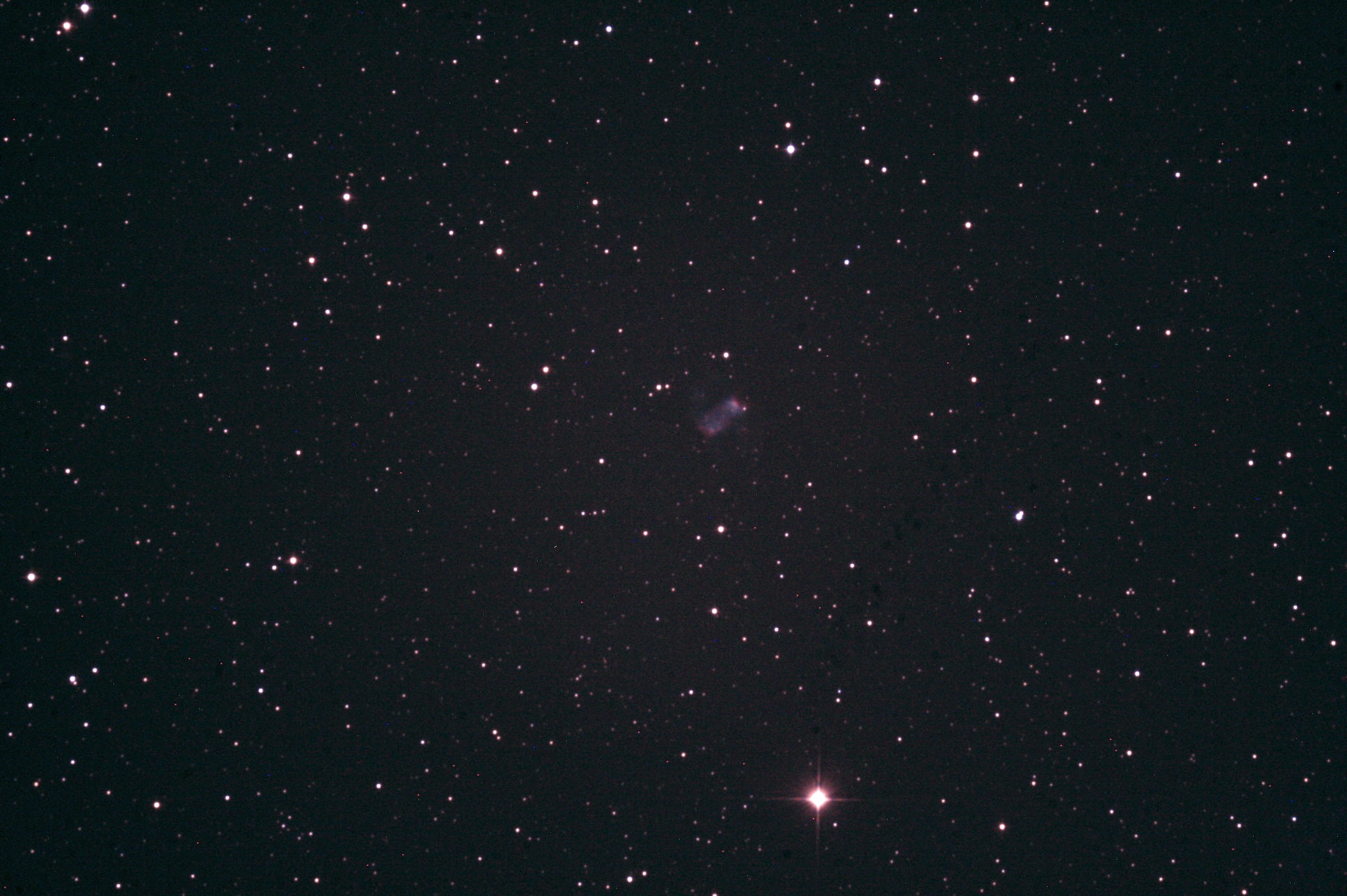

Cette nuit c'était pas mal, J'était prêt tôt car j'ai refait des flats sur ciel...
La lune était bien présente mais comme tout marchait, autoguidage correct,
pointage avec 2 vérifications était bien,
alors voila 1 des 48 poses de 3 mn 800 ISO au 1000D défiltré,
j'ai aussi 15 darks
et je vais faire 100 bias pour faire un masterbias (Merci Marian et Sylvain!)
juste bidouillée comme d'hab!

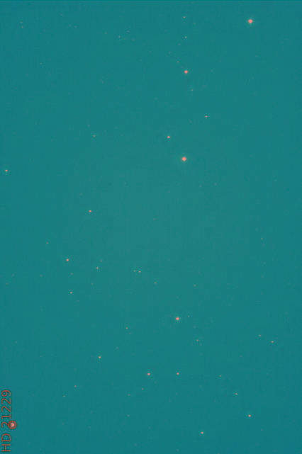

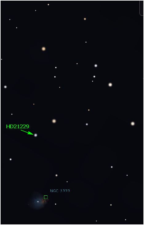

Mais voila que de cette position validée, je veux voir NGC 1333 que Slooh nomme star forming region et non j'ai retrouvé un gros décalage imprévu et in compréhensible!!!!
Un coup d'astrométrie ce matin me montre pourquoi je ne voyais rien sur les 3 photos faites (heureusement que 3!)
Et la position de l'objet convoité
ngc 1333_encore raté.JPG (14.7 Kio) Consulté 3212 fois
Pas loin, moins d'1°, d'accord, mais pas dedans!!! MURVNR Pourquoi j'avais validé la position de M76 ????????

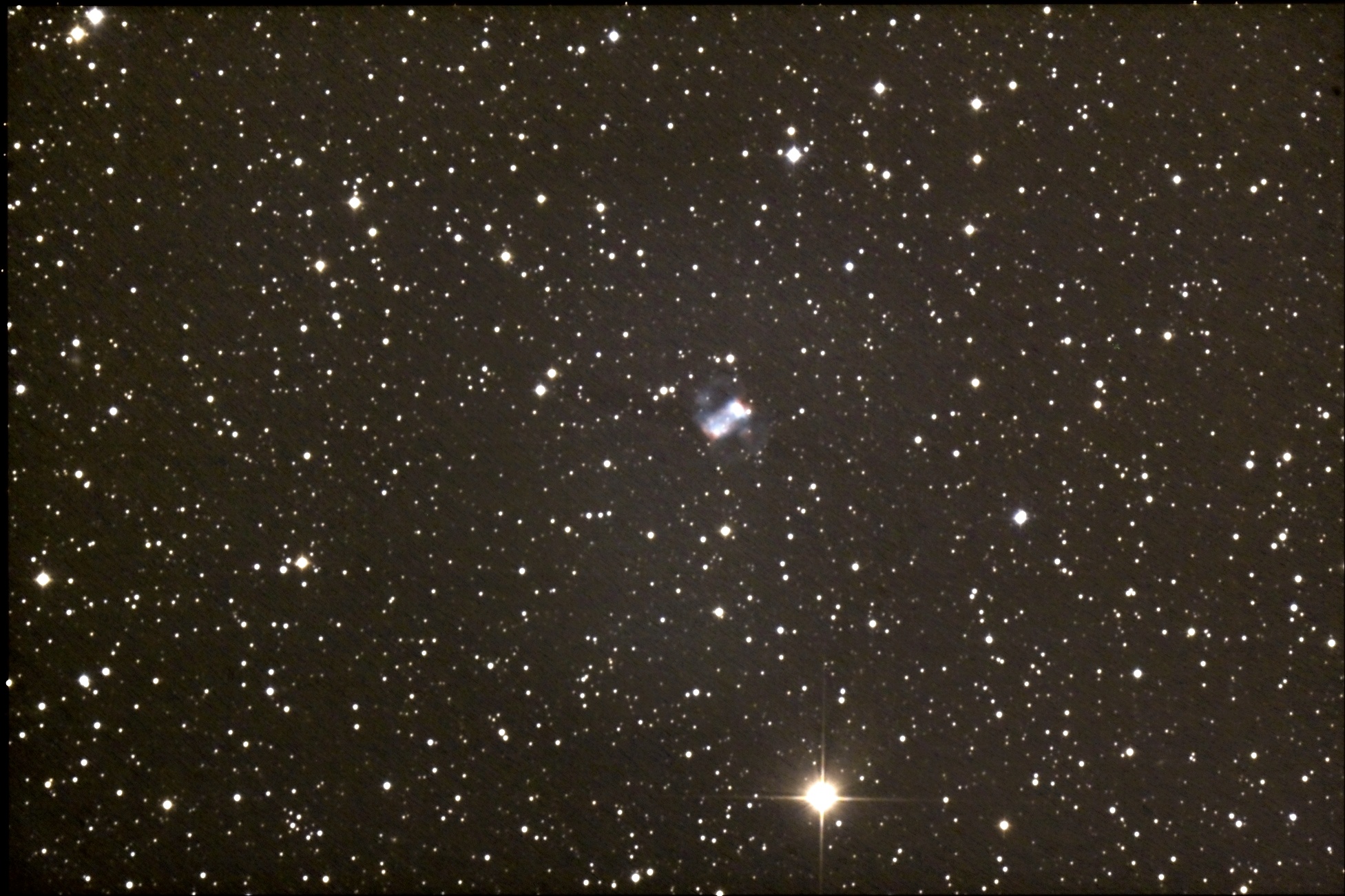

Et revoilà DSS!!!
C'est moins prise de tête!
Addition de 49 prises de 181 s avec 800 ISO, 15 darks et 30 flats et un master offset du 2 octobre
Y a une tachouille au centre et une bizarerie pres de l'étoile du bas???

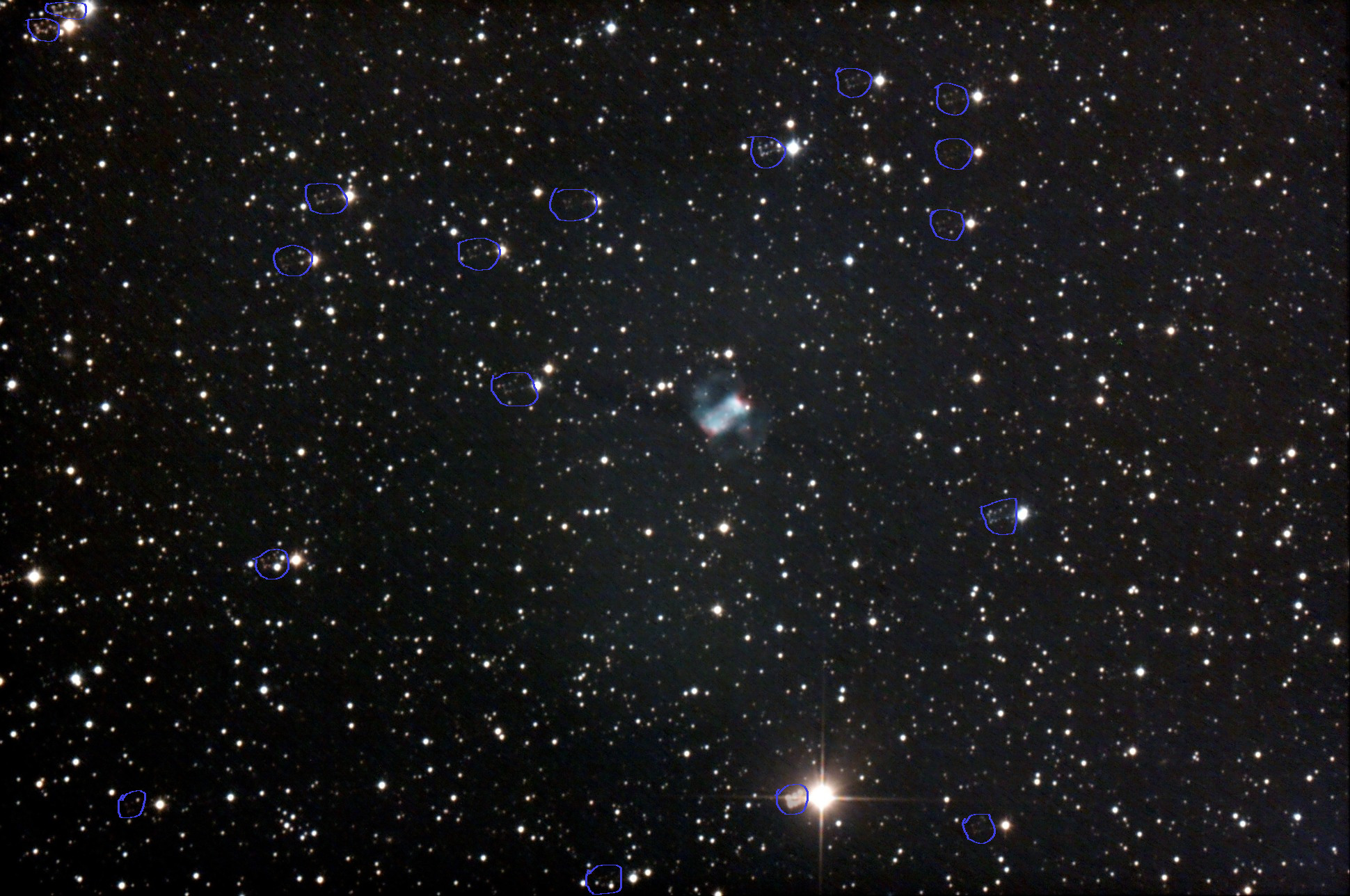

Salut Bernard,
En fait la bizarrerie que tu vois sur la grosse étoile se retrouve sur toutes les étoiles mais avec une intensité moindre. Ça ressemble à un défaut d'autoguidage.
Vérifies tes brutes, cet artefact n'est peut être pas présent sur toutes tes brutes...
Je t'ai entouré quelques étoiles pour le mettre en évidence :
Bon, sinon l'image est très belle ! Tes étoiles sont rondes et l'objet est bien là et tout joli :)
Bravo à toi !
+1 avec Davy, tu dois avoir une ou deux brutes qui polluent le reste !

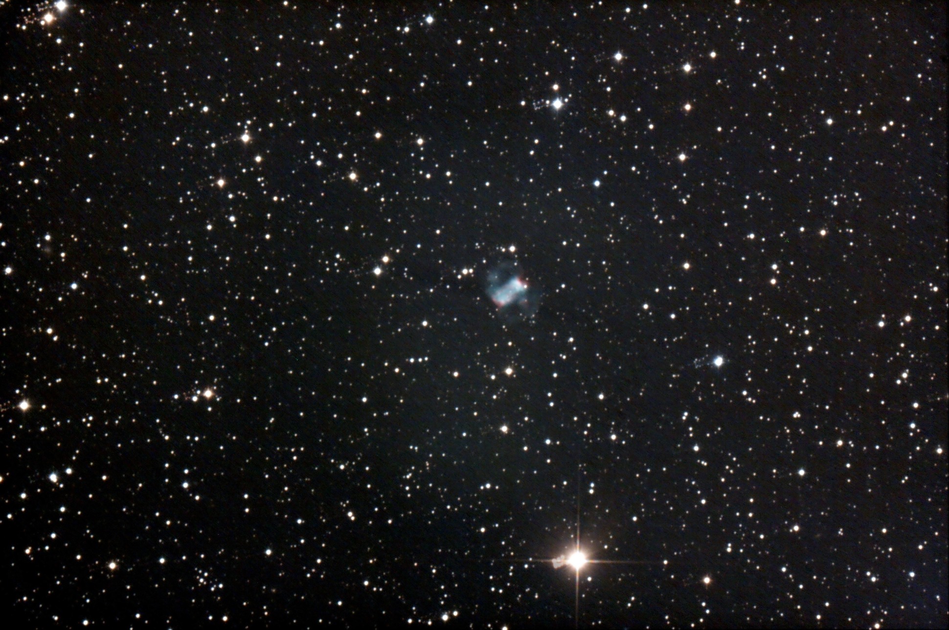

Bien possible les amis, je n'ai pas regardé!
Merci les amis, il y avait 3 photos pourries et 2 moyennes que j'ai éliminées, Re DSS sur 35 de 181 s dark et flat inchangé et 20 des 198 nouveaux bias...
Voila!
Et ben voila !
Nickel Bernard !!
oui bien mieux !
Cool Bernard
allez maintenant faut se mettre au dithering :)
C'est une des étapes à venir.... Patience.
