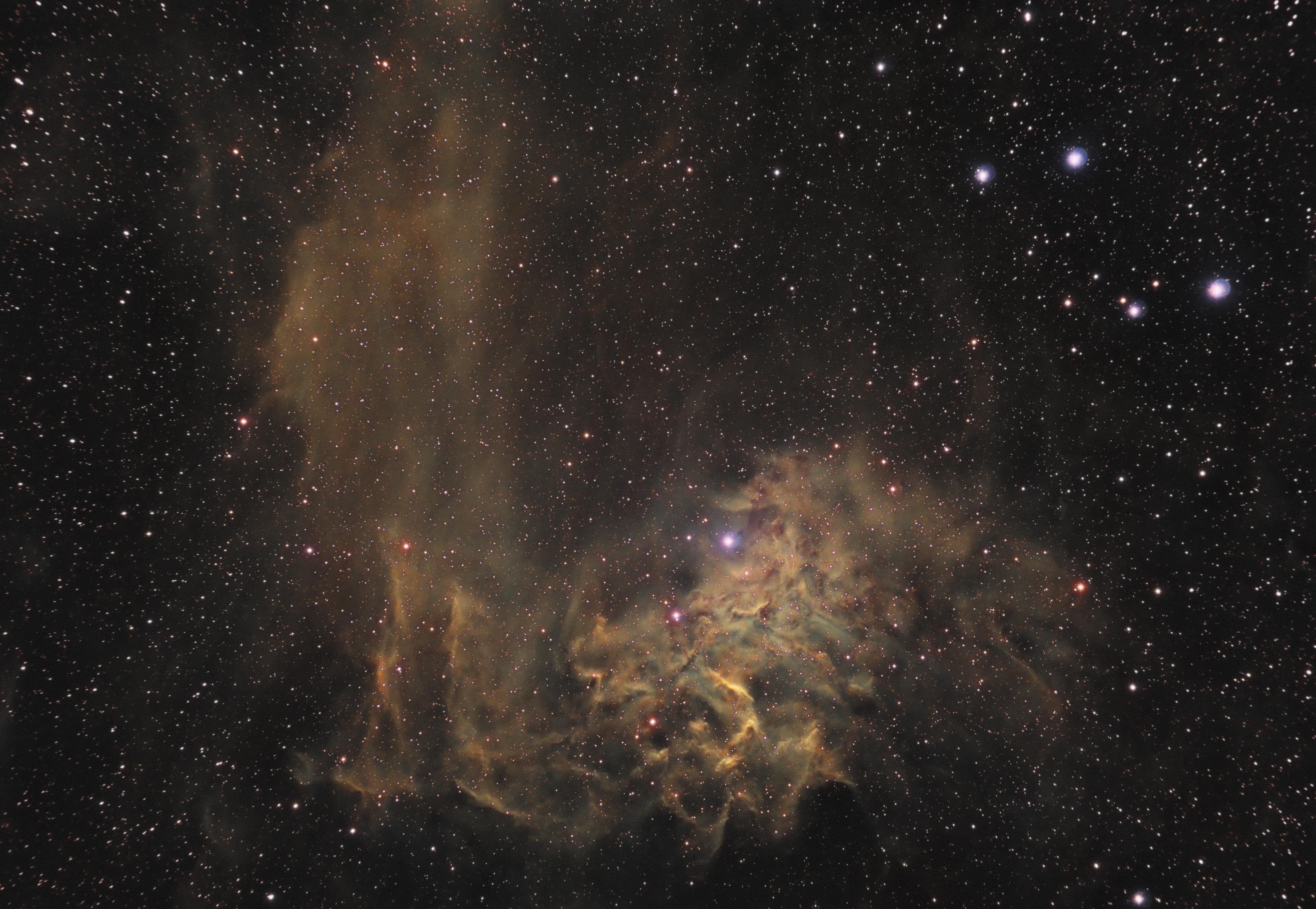

Voici une petite image faite mercredi soir à la Baume avec Niko, la nuit était très humide,
j'ai dû cropper une partie de l'image à cause d'un décalage entre le Ha et l'OIII.
A la base je comptais continuer la mosaîque sur le coeur commencée en Lozère mais j'ai eu un soucis de rotation de champ je ferai donc le traitement avec ce que j'ai.
Toujours sans correcteur les coins morflent, mais je ne vais pas en acheter pour l'équinox puisque je vais passer sur la Flt98 de chez Williams Optics. aP2ROOOOOOUI
Pas de flat car j'ai un soucis avec l'aurora il faut que je me penche dessus.
j'essaierai d'autres palettes mais le temps de pose est trop juste.
Pas de starless.

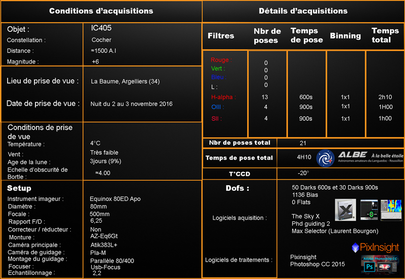

Deux versions dont une un peu boostée et le tableau pour les infos d'acquisitions.

Fwhm moyenne : 1,7
Nouvelle version

POouaaaa il est beau ton tableau... je veux le même!!!
Je pensais qu'il y avait un peu plus de signal sur tes bruts... Avec un newton je pense que ... TUSORSTOI TUSORSTOI TUSORSTOI
C'est bon j'arrete... je vais apprendre a retirer du gradient.
superbe Max !
Après il y a ces halos décalés en haut à droite (?) et étoiles un peu magenta vu d'ici

Comme Niko et Lolo ! il est beau ton tableau :D
Tu fais ca comment ?

+1 avec François. Quand tu fais le mix SHO ne regarde pas les couleurs de l'objet, regarde celle des étoiles. Fais un assemblage correct pour les étoiles. Les couleurs de l'objet tu les modifieras sans soucis dans Photoshop (technique Outters)

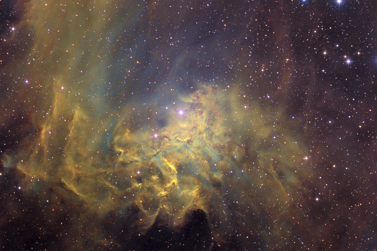

Nouvelle version dans mon premier post.
Merci pour vos messages effectivement je pouvais pousser un peu plus je n'avais pas encore dormi et je traitais dans un environnement sombre, de plus il faut que je vérifie quelque chose au niveau de mes profils, l'image ne sors pas exactement comme lors de mon traitement sur le fofo.
Niveau couleurs j'ai un peu rectifier le tir mais c'est à peu près ce que je voulais obtenir, j'ai bien fais mon traitement par rapport aux étoiles pour le magenta sur les étoiles je suis tombé sur cette image de Outters.
Je manque de bleu mais mon temps de pose est trop léger.
Pour les halos pour moi c'est du au filtres sur les grosses étoiles, sur les autres c'est parce que je n'ai pas fais de starless.
Le tableau j'ai fais ça sous Toshop mais il faut que je réaligne des colonnes.

Max il y a de la place pour faire encore plus joli!

"POouaaaa il est beau ton tableau... je veux le même!!!"
+1 avec Nico... mais juste une remarque pour ceux qui ne seraient pas totalement en règle : on est dans une zone publique, il faut bien entendu, comme Max, posséder toutes les licences des softs mentionnés dans le tableau. Heureusement par exemple que Photoshop CS2 était gratuit et encore trouvable sur le net !
