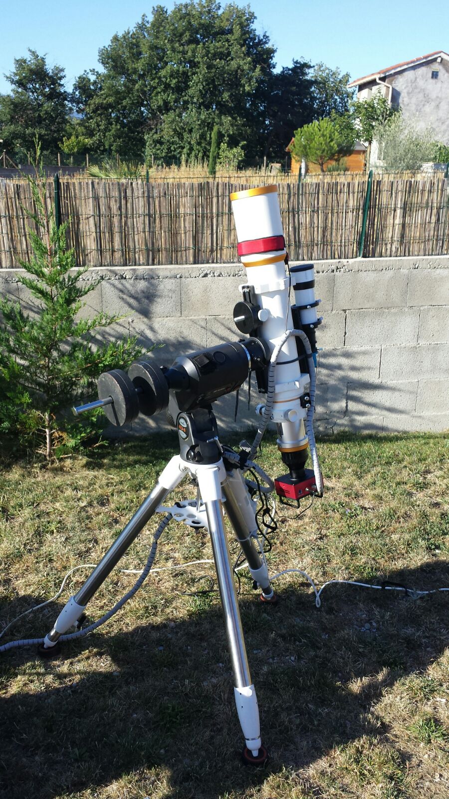

Pour me remettre dans le bain proprement quand ma CCD sera revenue (en décembre) de Californie, je vais faire un check de ma monture car il y a un fonctionnement qui me chagrine.
Les symptômes :
Lors de pointages sur le zénith et alentours j'ai remarqué que lorsque je lui demandais de repartir ailleurs et bien elle moulinait dans le vide car les engrenages ne sont pas en prise. Cela pourrait indiquer un problème de réglages du jeu mécanique.
Avant de passer en kit courroies, je souhaiterais régler ce jeu pour retrouver un fonctionnement fluide, d'autant qu'elle est loin de la surcharge.
Pourriez-vous me guider un peu sur les points à vérifier et comment faire ? :mrgreen: :?:
Le monture avait été entièrement révisée et réglée par Pierro en 2012, donc pas de changement de roulement ni de graisse à faire. Le renouvellement de la graisse sera fait lors du passage au kit courroies, plus tard :)
A bientôt !!
Voilà une image pour vous montrer dans quelle position elle n'arrive pas à repartir, c'était cet été.

Il peut arriver qu'elle reparte seule mais souvent je l'aide en exerçant une légère pression avec un doigt pour qu'elle accroche et ensuite ça repart. Vu le nombre de fois (faible) ou j'ai pointé au zénith je dirais que c'est occasionnel, vu que j'ai ce souci j'évite cette zone.
