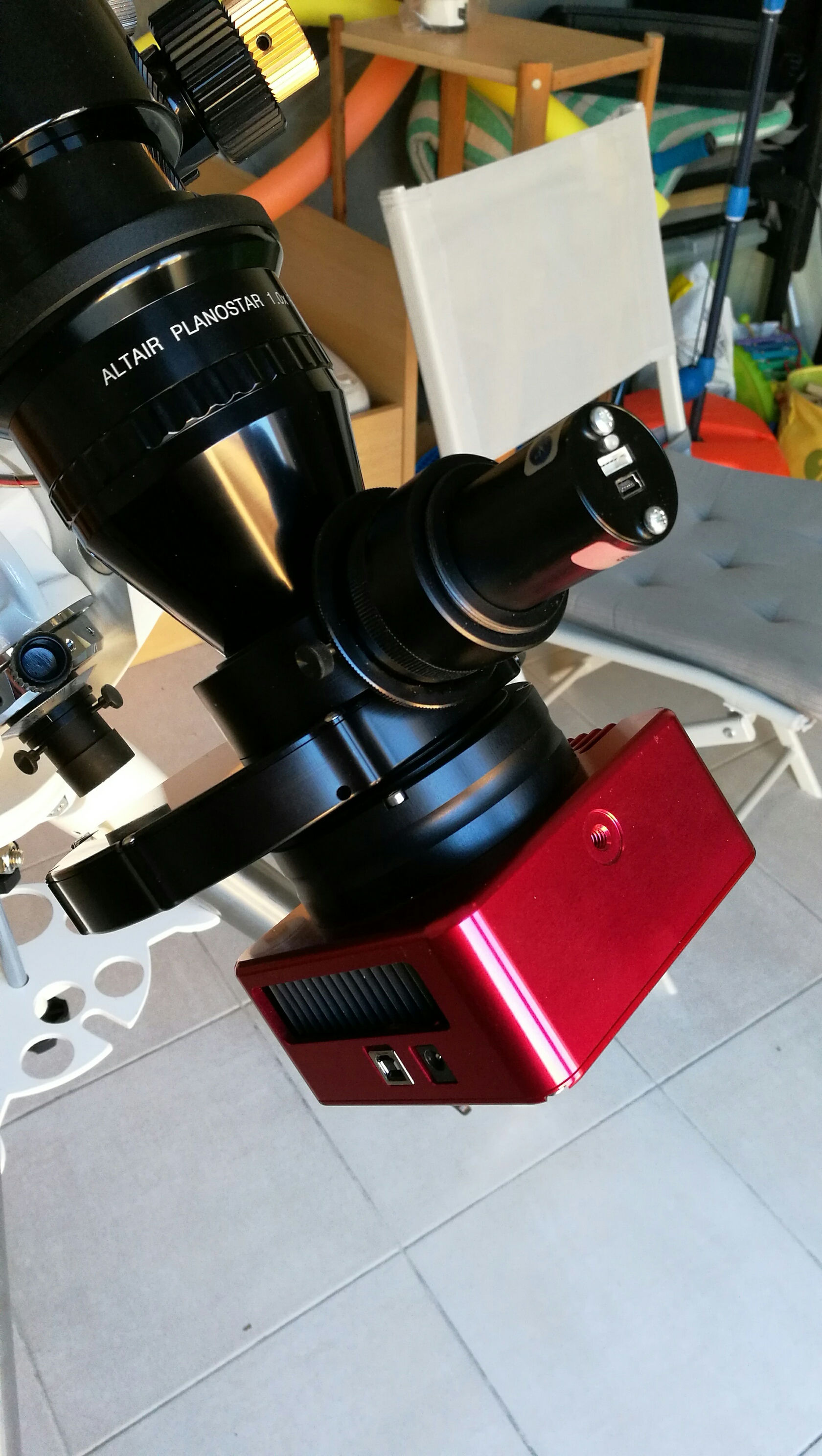

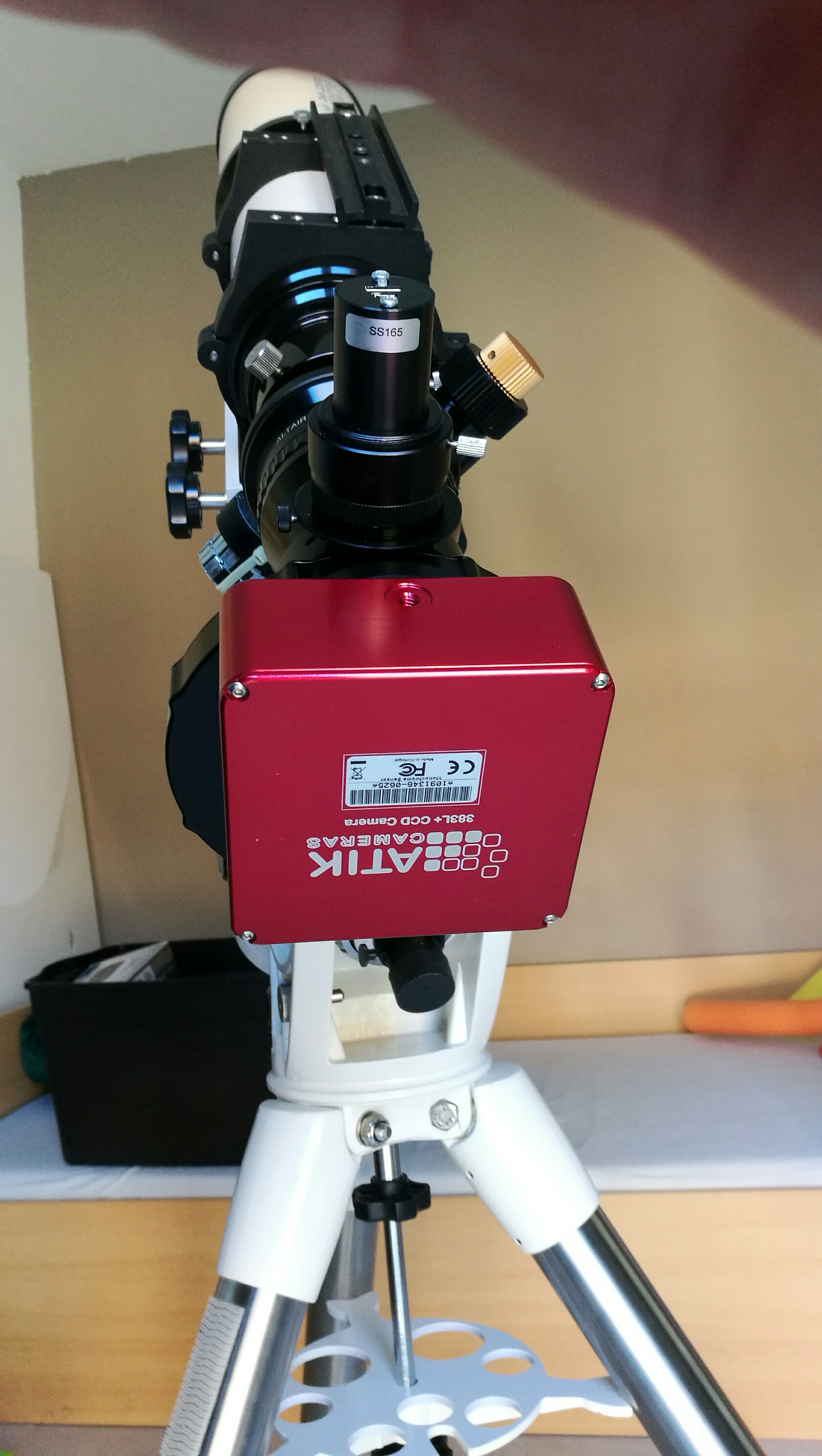

Devant les soucis d'autoguidage des dernières soirées (1 shoot sur 2 de foiré), j'ai revu toute l'installation.
J'ai supprimé la lunette de suivi et j'ai remis mon diviseur optique. L'ensemble est plus rigide, cela devrait aider...
Une question pour Max puisque tu as la même caméra : j'aimerais que celle ci soit orientée "nord en haut, sud en bas ect..). Quand tu es derrière comme sur la photo, comment doit on la mettre? As-tu déjà fait des essais?
Reste plus qu'à tester ensuite.

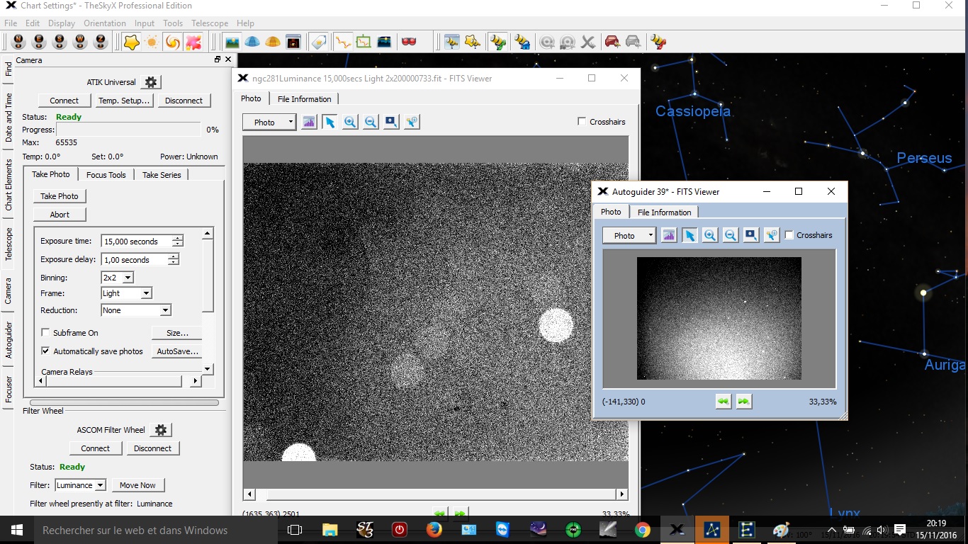

Premiers essais pas concluants. Impossible d'obtenir une bonne image sur le DO il y a un gros halo lumineux et impossible d'avoir la bonne MAP sur le DO et sur la lunette (voir ci dessous). C'est l'un ou l'autre. La SUPERSTAR est en butée dans le DO on ne peut plus avancer pour obtenir la bonne MAP. J'ai également bougé le petit prisme dans le DO mais rien n'y fait. Ca me gave grave!!
Par contre, pour l'orientation de la cam, ça fonctionne, je suis plein nord.
Effectivement la MAP de la cam dd guidage est mauvaise. As-tu dévissé ta cam juste pour voir si c'est un problème d'allonge ? Ou as-tu remarqué dans quel sens c'est meilleur quand tu bouges le prisme ? S'il te manque du BF une simple bague d'allonge suffira.... ça se calcule aussi : tu calculé le BF depuis ton correcteur jusqu'au capteur de ta 8300 et tu dois avoir la même distance en ajoutant les distances correcteur -prisme et prisme - capteur de la superstar. Craque pas ! Ça se solutionne !!

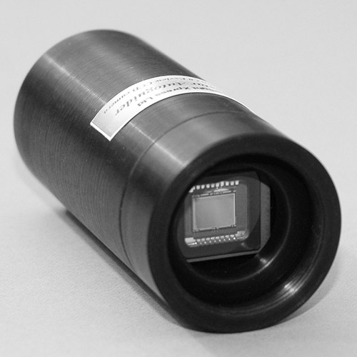

Sur la SUPERSTAR il y a sur le devant comme une bague qui semble vissée (cf photo). J'ai essayé à la main de dévisser mais rien y fait. J'ose pas utiliser d'outils genre pinces pour m'aider car maladroit comme je suis je vais tout casser.
Peut être que cela me permettrait de gagner quelques mm précieux pour améliorer la MAP sur le DO?
Quelqu'un connait-il ces caméras?
Tu as du "tout atik" ça doit marcher.... en regardant la photo de ton setup je suis étonné de ton tube d'allonge conique derrière le correcteur. Celui - ci, me semble t-il, est fait pour les APN. .. quel est le BF pour ton correcteur ? Sinon le DO Atik a plusieurs bagues d'allonge, tu peux en retirer...
Messages : 1614
He oui! Marian, je m'étais même pas posé la question d'enlever le cone. Oui c'est possible. Quelle buse! :oops: Mais dans ce cas il me faudra acheter un autre adaptateur?
