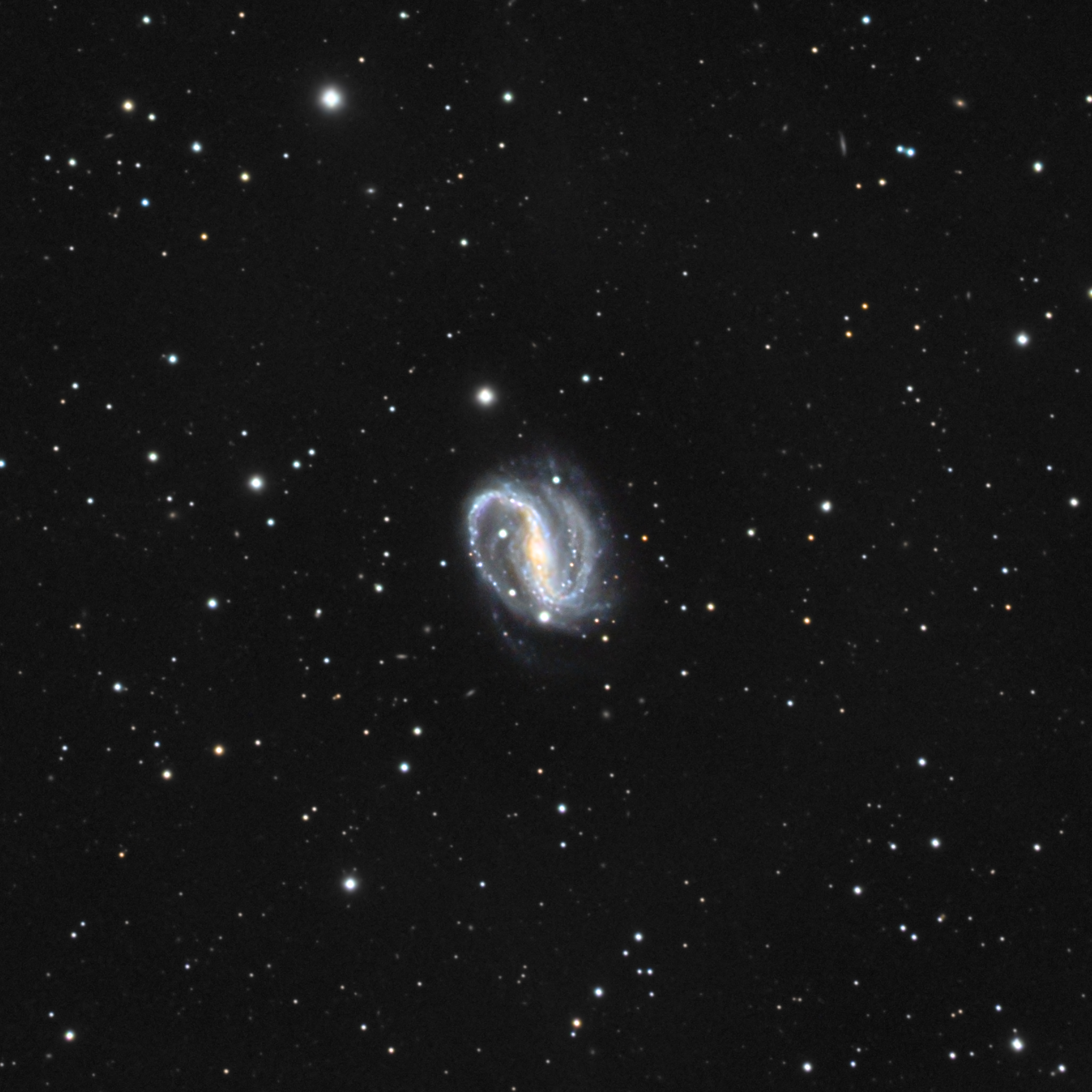

Salut les amis :D
ça fait un moment que je n'ai rien posté, suite à des déboires cet été avec la ventilation de ma caméra :shock: ... du coup après réparation j'ai pu tester le bon fonctionnement durant quelques bonnes nuits en octobre :D . J'ai ciblé NGC7479, une galaxie dans Pégase éloignée d'une centaine de millions d'AL de type spirale barrée SBb et de dimensions assez faibles (environ 4 à 5 min d'arc). La disposition de ses bras et certaines asymétries suggèrent une collision avec une galaxie mineure par le passé.
Conditions de prise de vue : C11 EHD avec réducteur de focale 0.7 Celestron, AP1100, Atik 4000 et filtres Baader. Guidage au DO avec Ultrastar en bin 2.
Prétraitement sur PixInsight, traitement sur PixInsight et Photoshop. A signaler qu'il s'agit d'un crop pour agrandir un peu la galaxie dans le champ (et aussi pour éliminer un artéfact de flats qui ne voulait pas partir !! ;) )
Luminance : 56 x 600 sec en bin 1
RVB : 44 x 300 sec en bin 2
Temps total d'acquisition : 780 min, soit 13 heures de pose.
Un petit regret : sur mon fichier d'intégration on voit très bien ce qui ressemble à des gradients mais correspond en fait à toute une zone d'IFN dans la région, mais que je n'ai malheureusement pas réussi à conserver au traitement car son niveau est très faible et proche du bruit. Il faudrait ajouter une dizaine d'heures de Luminance pour pouvoir le traiter correctement.
Encore une remarque : comme d'habitude la compression jpeg assombrit le FDC !
Merci de me dire ce que vous en pensez avant que je ne la jette dans l'arène des forums nationaux ! :lol:
Pour mieux visualiser je vous conseille le clic droit et "Ouvrir l'image dans un nouvel onglet" qui vous permettra de cliquer sur la loupe pour l'analyser en "full".
Pour moi pas de dominante rouge sur le FDC. Mon écran est calibré...
Belle image Marian ! J'aime!
Superbe Marian, ça c'est le genre d'objet que j'aime voir au C11.
Ton traitement est très propre et naturel, pas de dominante sur le fdc qui est au contraire parfaitement neutre,
Lolo je commence à douter, ce n'est peut être pas ton ordi qui déconne. :mrgreen:
Je trouve les détails bien présents pour un petit objet comme celui-ci.
J'aimerai voir une version un poil plus saturée pour voir ce que ça donne, mais ça c'est perso.
Par contre en regardant les étoiles d'un peu plus près je ne pense pas à du tilt on dirait qu'il y'a une très légère déformation des étoiles sur l'ensemble du champ, tu as trouvé la provenance Marian ? Je dirais le suivi mais maintenant j'ai de gros doutes en connaissant les capacités de l'Ap.
Encore bravo, j'aime !
Salut Marian,
Très belle cette galaxie. Le traitement est très propre et les couleurs sont très belles !
On voit peut-être une (très) légère élongation sur les étoiles ? En bas à droite ?
Sur mon pc le fond de ciel est juste comme il faut, ni trop sombre ni pas assez. Je ne vois pas non plus de dominante rouge.
Pour moi c'est du tout bon ! Un grand bravo !!
Et ben des poses de 10mn à cette focale ça doit être sportif, d'autant que tu prends juste en main l'AP.
Objet relativement difficile que l'on voit rarement aussi détaillé.
je constate que comme sur le C8 EHD, la chrominance des étoiles bave un peu.
difficile d'incriminer uniquement le suivi ( collim ? )
Belle perf ( si tu as la brute je veux bien :)
Très bien Marian, superbe image , beau bijou !
Merci les mais pour vos commentaires... il va y avoir une V2...

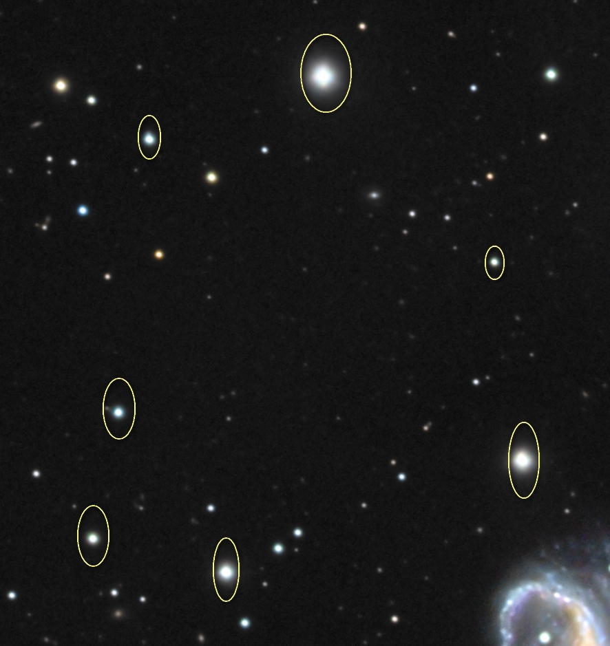

je crois voir, comme sur ma M76 du 9 octobre, une petite déformation assez systématique qui peut venir de quelques photos imparfaites...?
NGC 7479_petit déplacement.jpg (239.28 Kio) Consulté 3528 fois
C'est un comble que, moi, je me permette de donner un conseil comme ça, pour une photo de galaxie SUPERBE!!!
Oui je pense que c'est plutôt dû à la réduction des étoiles dans PixInsight. Je suis sur une V2 pour voir si j'arrive à remédier à ce problème... à suivre...
En attendant la V2, c'est déjà super Marian. Peut être un chouillat pousser l'antibruit sur le fond de ciel ?
