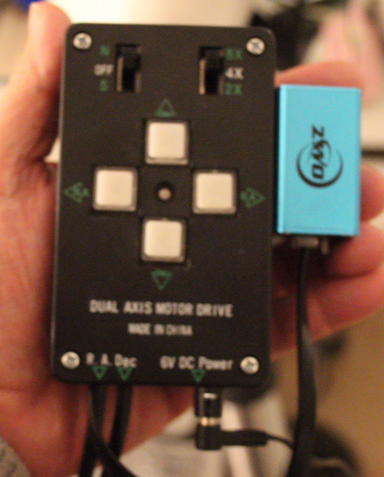

Pour guider ma ch'ti EQ5, comme elle n'a pas de port d'entrée, on a équipé la raquette d'un câble sortie rj12
( MERCI89 Nikoo pour les soudures faites sans trembler!)
Mais voila!!!
Le branchement ST4 pour guidage avec CdC:
Monture EQ5 ----> raquette modifiée ST4 ----> zwo usb-st4 adaptateur ----> ordinateur
branchement st4.jpg (1002.67 Kio) Consulté 7763 fois

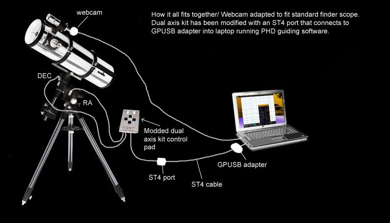

Cam de guidage ASI 120MM ----> ordinateur
pour réaliser ce schéma avec l'adaptateur ZWO à la place du GP USB ...
Guiding set up complete lay out.jpg (41.94 Kio) Consulté 7763 fois

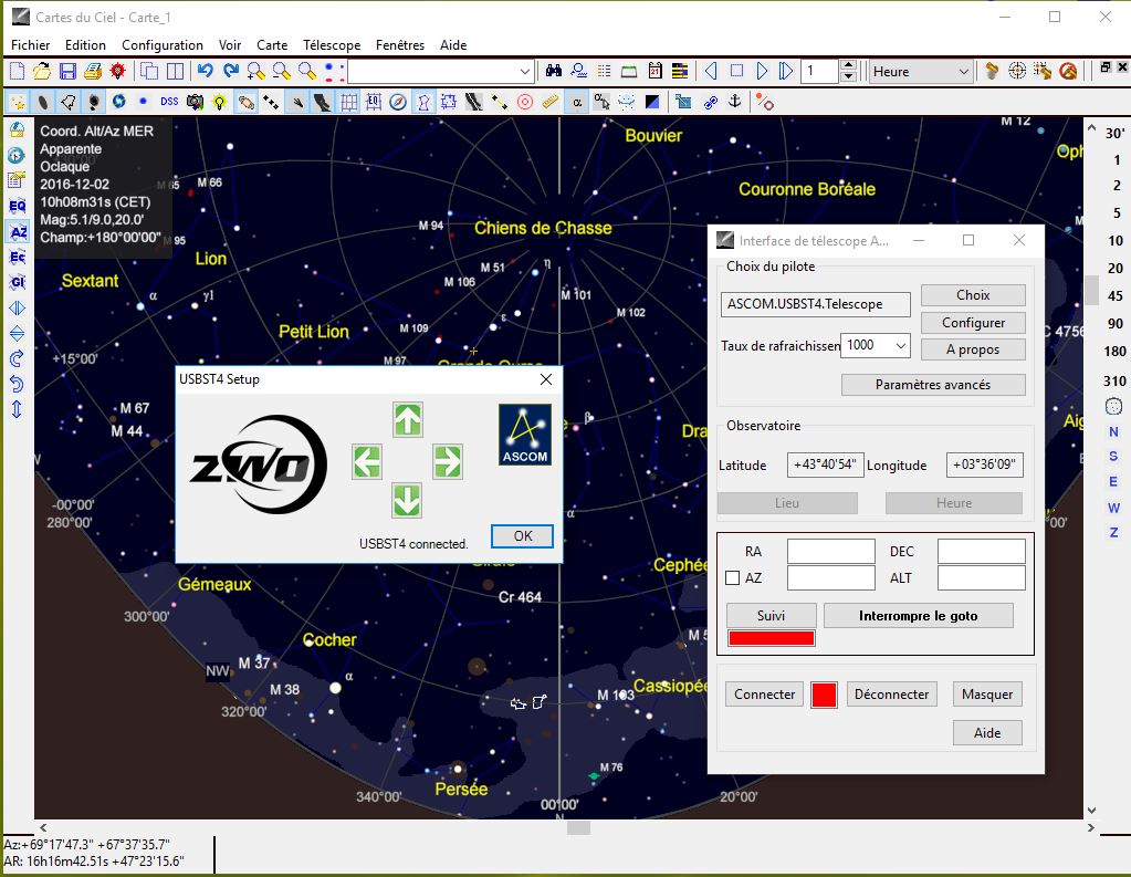

Ensuite j’ouvre Carte du Ciel, je connecte le télescope avec le pilote Ascom usb-st4 et « configurer » ouvre une fenêtre avec les commandes des mouvements - - tout marche avec ces commandes comme avec celles de la raquette!
CdC Config ST4.JPG (146.56 Kio) Consulté 7763 fois
On fait OK, la fenêtre se ferme!

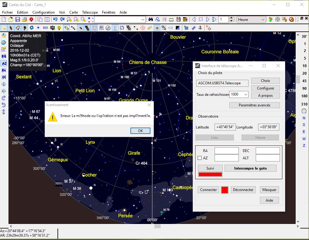

Par contre, lorsqu’on veut connecter la monture, un message d’erreur apparaît :
« Erreur : La méthode ou l’opération n’est pas implémentée. »
echec st4.JPG (146.97 Kio) Consulté 7763 fois
Il faut ensuite stopper CdC par le gestionnaire de tâche, pas d'autre moyen...
Qu’ai-je raté ?

Arf hélas je ne connais pas du tout CDC, je ne peux pas t'aider... tu es allé farfouiller dans les paramètres avancés ? C'est quand même bizarre que tu puisses commander directement ta monture et qu'il refuse de te la connecter... Courage !!
a tout hasard, peut être dans fenêtre "interface de télescope" ->"configurer" et voir si t'es sur le bon port usb ou si il est bien renseigné

j"ai essayé avec Prisme, c'est parreil!
dès un ciel correct je sors la ch'ti monture complètement équipée avec la liaison cam sur chercheur que je n'ai pas branché!!! peut-être que cela gène???
As tu bien renseigné le port USB?
J'ai essayé, mais pas certain de ma manoeuvre...
on verra un de ces 4
