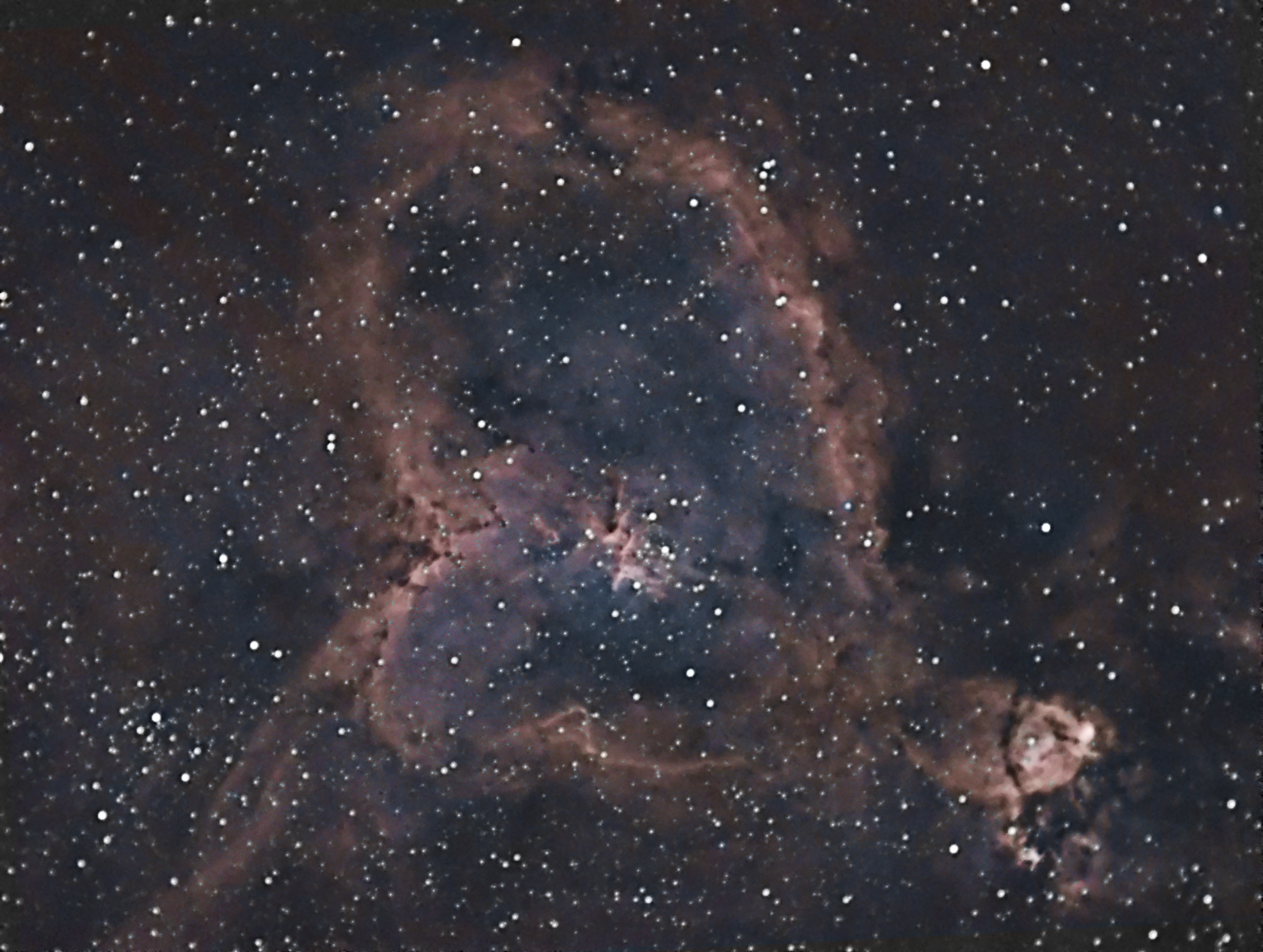

On s'est décidé à sortir à l'arrache avec Alessandro, mais bon, les sorties du vendredi avec la semaine dans les pattes... Un peu dur ! Pour ma part, il fallait bien que je l'essaye un peu cette nouvelle lunette ! (Oui, moi aussi, je suis passé du côté des lentilles, enfin presque !) et que j'etrenne la CCD fraichement réparée !
Donc, voici ma première prise à la lulu !
C'est nettement moins joli et surtout bien moins fin que ton image Laurent. J'y arriverai !
Il me faut encore réussir à régler correctement le réducteur et son backfocus... Mais j'y arriverais !
Donc, sans plus attendre, voici ma version très rapidement traitée hier soir entre 23h et minuit !

Je n'arrive pas à traiter correctement ces satanées étoiles qui font bien plus pois gourmands que ce que je ne souhaiterai.
Bref, on va travailler tout ça !
Au niveau prise, nous avons donc :
17x10mn en HA 7nm
31x5mn RGB
15 flats pour le HA et 15 pour la couleur
Darks et bias bien évidemment :-) !
Le tout avec la TS 80/480 + réducteur 0.67 (mais comme il est variable je ne suis pas sûr d'être vraiment à 0.67 de réduction !) et ma CCD ATIK 383L+ couleur fraichement revenue de chez le constructeur suite à son explosion :-(

content pour toi que la cam soit de retour ! Effectivement tu as deux gros problèmes sur la photo : la correction de champ (en raison du BF a priori) et la MAP, là elle est totalement à côté... Quand tu shootes tes étoiles doivent être très petites, ta focale est très courte donc étoiles punctiformes. Si tu as des pâtés... c'est pas bon, il faut refaire la MAP. Pour déterminer le bon BF tu peux faire des essais avec une bague d'allonge à tirage variable, c'est vraiment très utile. La prochaine sera la bonne !

Pour la MAP, il faut que je vérifie, mais honnêtement, elle me semblait bonne (en tout cas avec le bathinov). J'ai même été super sérieux puisque je l'ai contrôlée 3 fois sur ma nuit ! (Et j'ai pensé à faire mes flats !)
Sur les images couleurs j'ai une FHM entre 1.2 et 1.5 (mesuré avec FitsImage Grader).
Pour le HA, c'est effectivement plus haut (entre 1.9 et 2.3).
Par contre, le BF, je pense que je suis complètement à côté effectivement !
J'ai été trop gourmand, et j'ai voulu utiliser le réducteur avant même d'avoir pris en main la lunette...
Mon prochain shoot sera juste avec la lunette, histoire de bien comprendre comment "elle réagit".
