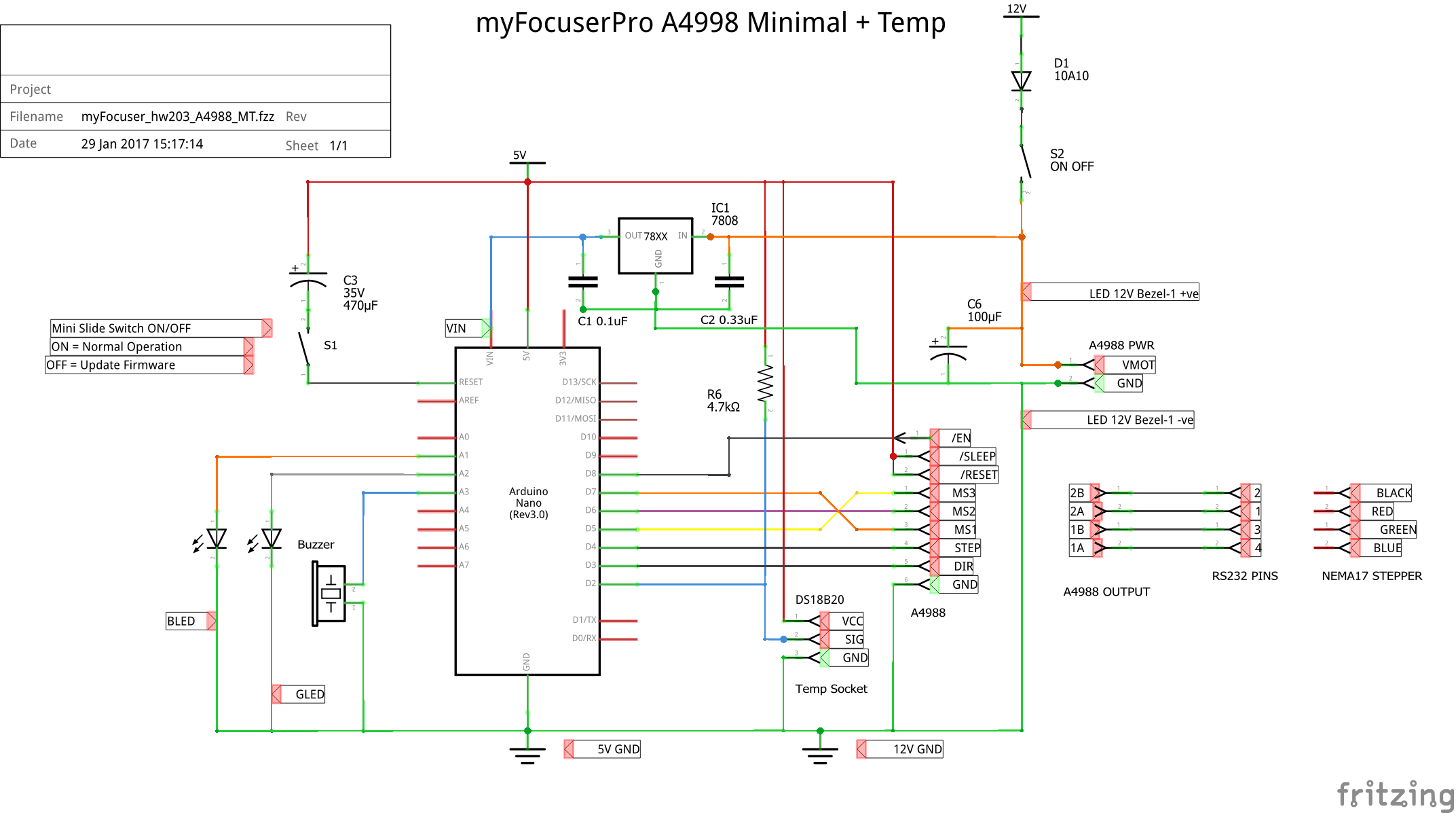

Voila une des choses qui me gène il semblerait qu'il y ai une confusion entre les drivers A4988 et A4998
Comme en témoigne le plan suivant pris sur les liens que tu m'a indiqué:
https://sourceforge.net/projects/arduin ... g/download
On peut constater que les deux drivers sont marqués sur le meme plan.

J'ai l'impression que le A4998 n'existe pas. Chez Pololu par exemple, il n'y a que le A4988Nikooo34 a écrit : 20 mai 2018, 21:56 Voila une des choses qui me gène il semblerait qu'il y ai une confusion entre les drivers A4988 et A4998
https://www.pololu.com/product/1182/specs
Donc je penche plus pour une typo.

Ca ressemble à un mauvais cablage du moteur.Nikooo34 a écrit : 21 mai 2018, 11:35 Bon le circuit est fait et fonctionne bien avec le nema 17 sous focuser pro, le petit moteur 28byj48 passer en 4fils reçoit le courant mais ne tourne pas correctement. il vibre sans tourner, mais tourne avec un peu d'aide... Meme en changeant l'intensité-voltage du driver...
- Sous the sky x le nema 17 tourne lentement quelque soit la vitesse que je mette, ce qui provoque de grosses vibrations
- Le power coil reste en position ON quoique je fasse.![]()
- je vais tester sous kstars - c'est la même que sous the sky: vitesse reste lente quelque soit le paramétrage avec le nema 17 et pour le 28byj48 il vibre sans réellement tourner.
Peut etre que le firmware n'est pas le bon... j'ai pris le Focuserv171_A4998_HW203_M et j'ai testé avec le Focuserv172_A4998_HW203 c'est pareil...
j'ai repéré et changé l'ordre des fils moteur, aucun changement sur le nema 17, par contre il y avait bien une erreur de câblage sur le 28byj48
