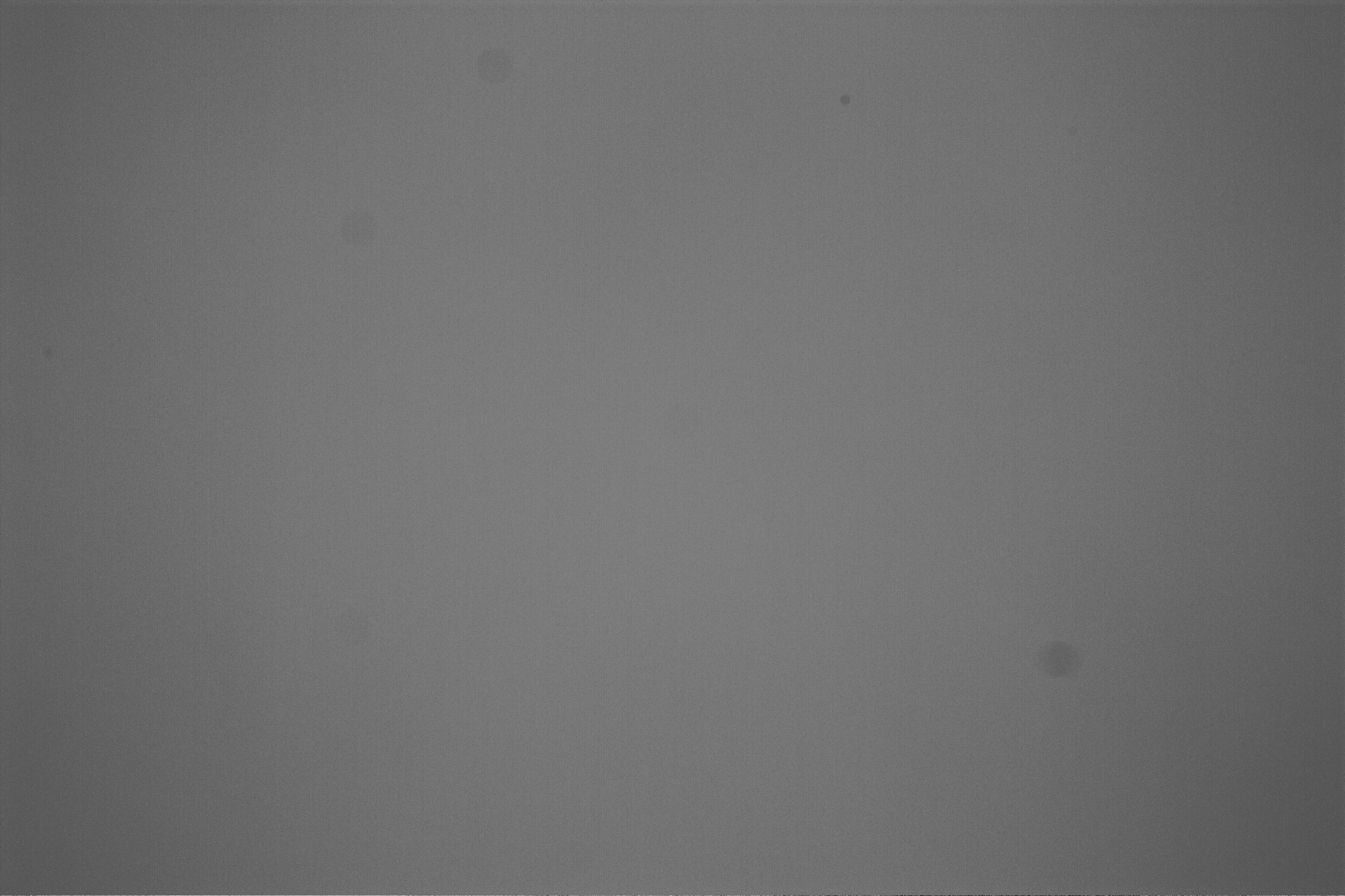

je joint un flat , un peut modifier pour bien faire ressortir les saletés que je vois malgré tout sur mes photos , ( les flats c'est un peut nouveaux pour moi j'ai du raté quelques chose pour que cela ce vois autant sur la photo ) mais a ce niveaux de saleté faudrait il que je me lance dans un nettoyage du matos , mais j'ai peur de tout rayé ... j'ai commandé du purosol ca me servira toujours pour mes objectifs des reflexs . et je me tâte a faire la lulu 80 ed avec ?? une lentille c'est pas aussi risqué qu'un miroir ?? si ^^ ??

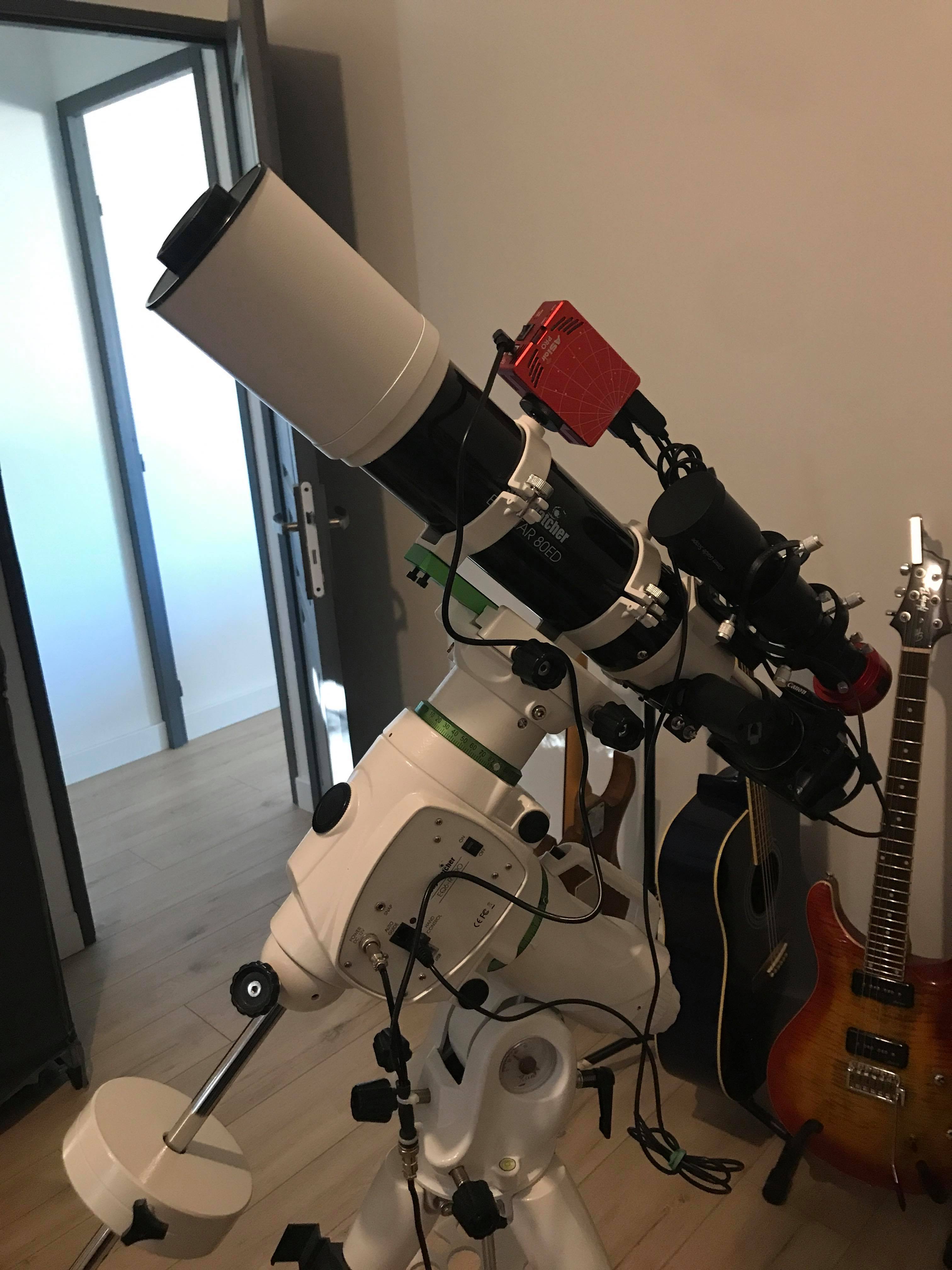

au passage petite nouveauté , asi air pro , pour remplacer mon stellarmate , on verra bien ce que ca donne !!

Rien de dramatique sur ton flat, c'est à ça que ça sert ! pas certain qu'il faille aller toucher quoi que ce soit si les défauts d'uniformité de tes photos sont bien corrigées par tes flats...
Messages : 1614
En général la plupart des poussières visibles sont sur le capteur.
Sinon +1 avec Marian.
Messages : 459
Rien de dramatique sur ton flat. Les lentilles sont moins sensibles que l'aluminure des miroirs quoique avec les traitements anti-reflets je sais pas.
Jean-mi a raison sur le fait que les poussières doivent plus être présente sur ton capteur de reflexe mais pour le nettoyage un bon coup de soufflette devrait faire des miracles. il y a une fonction pour gader le miroir relevé sur les canon.
Le purolsol reste un super produit mais n’empêche pas un bon coup de soufflette avant...

merci pour vos réponse , je vais tenter d'autre photo et amélioré la soustraction de mes flats !!
