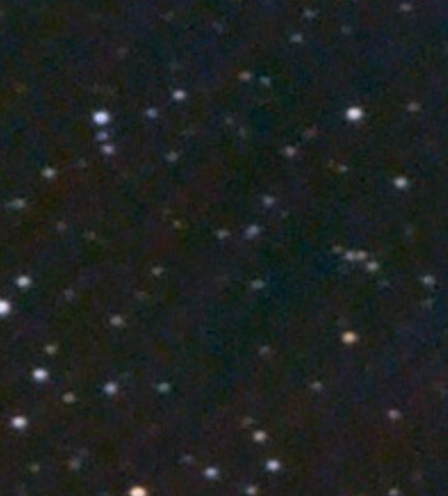

Salut Alexandre

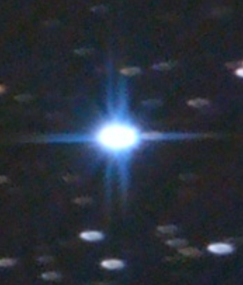

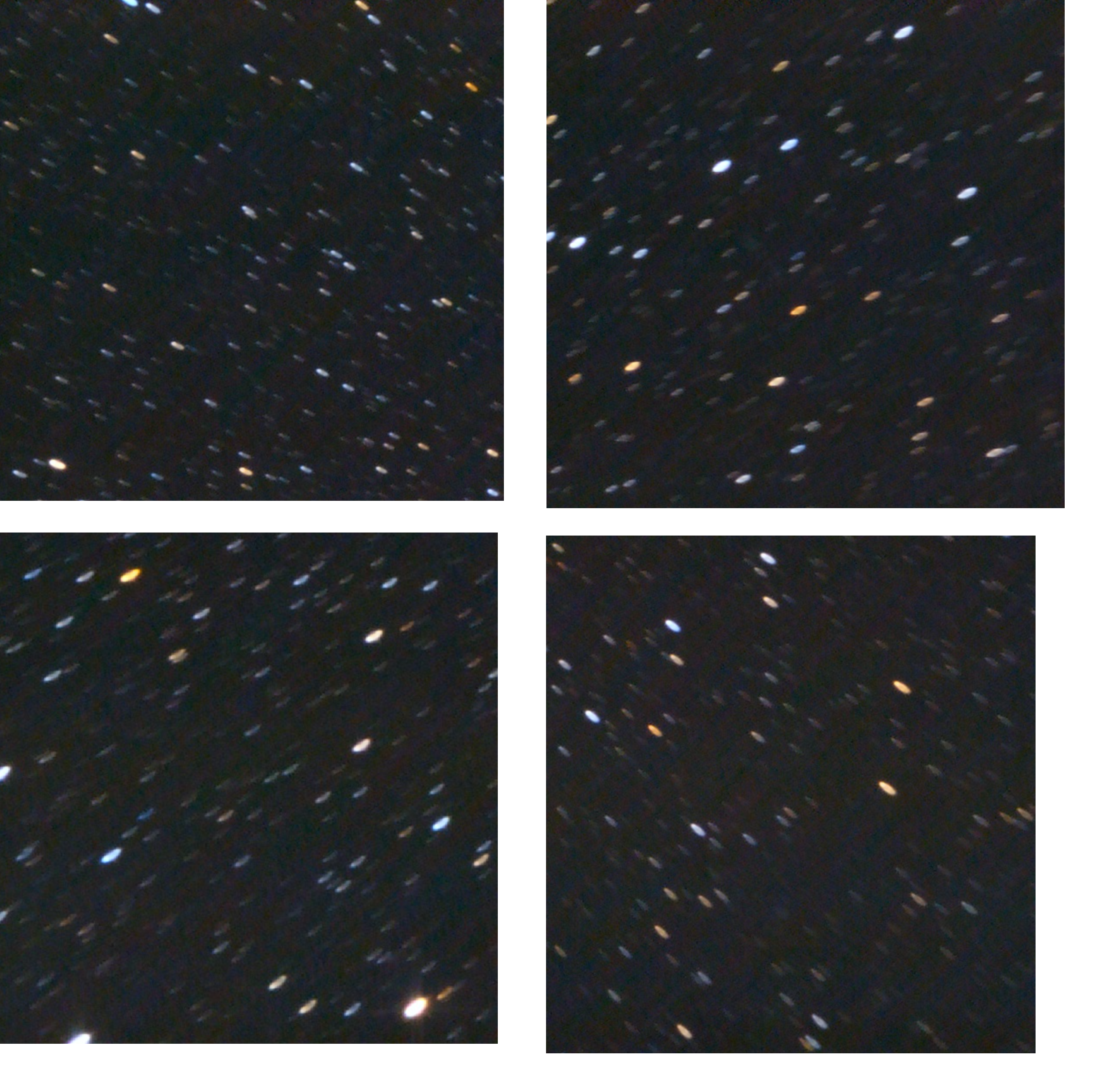

Après une rapide analyse de ton cliché voici mes remarques :
pb de back focus : ton appareil est trop près de ton flattener : voir la forme des étoiles dans les 4 coins de ton cliché
pb de collimation : les aigrettes sont floues et on en voit 8. De plus les étoiles sont dédoublées : as tu collimaté ton télescope et comment?
pb de bougé : perceptible au centre : les étoiles sont oblongues
Attaque toi au problème de back focus dans un premier temps car la MAP est acceptable.
Puis refais des photos et on en reparle
Back focus.png (8.86 Mio) Consulté 1163 fois
Collimation 1.PNG (309.7 Kio) Consulté 1166 fois

wow super les photos et tout :o et oui la collimation n'était pas bonne car je n'avaiss pas les bonnes clefs à laines bac focus oui effectivement il faut que je vois ça est je me suis amélioré pour la MAP !
