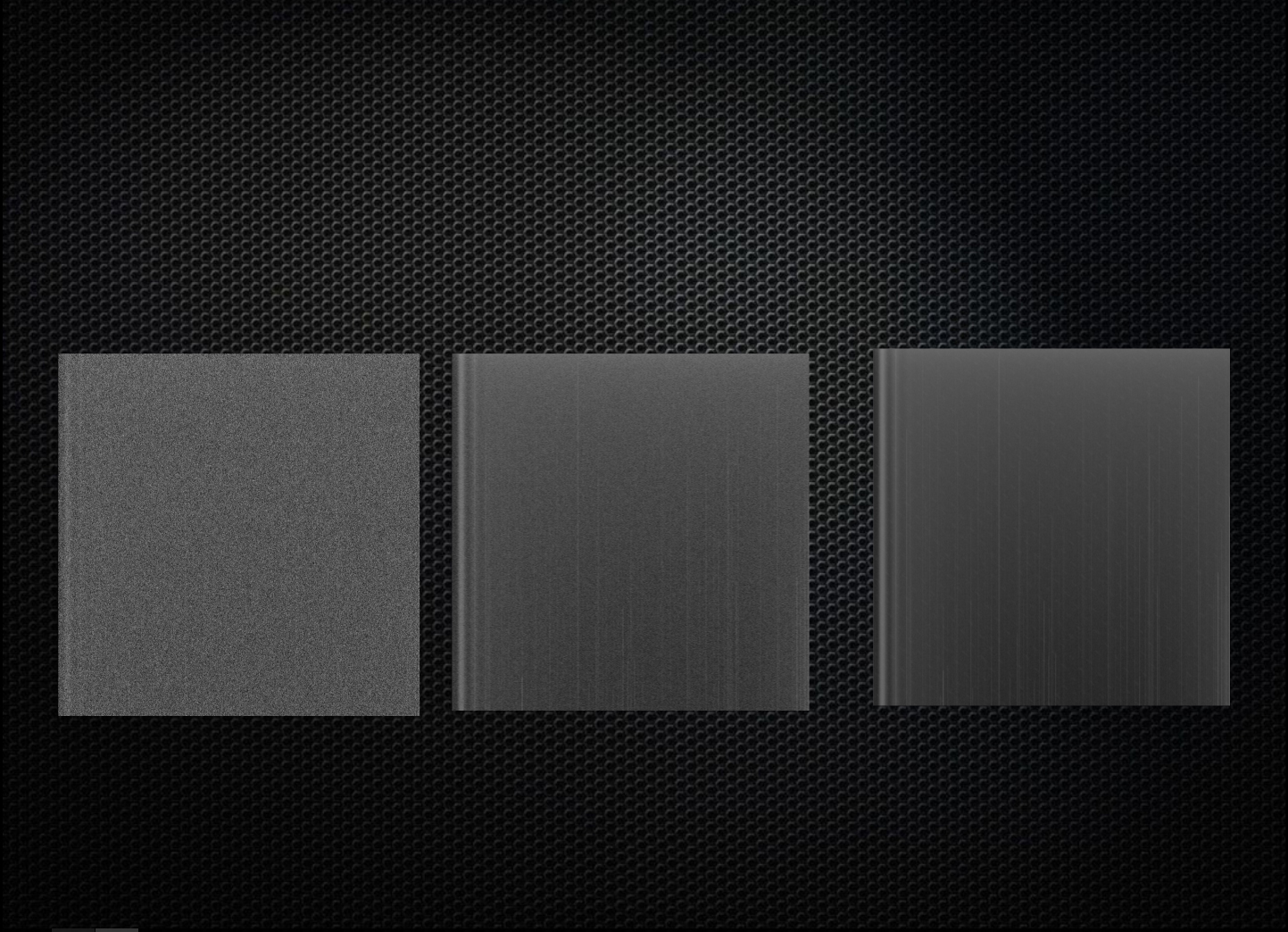

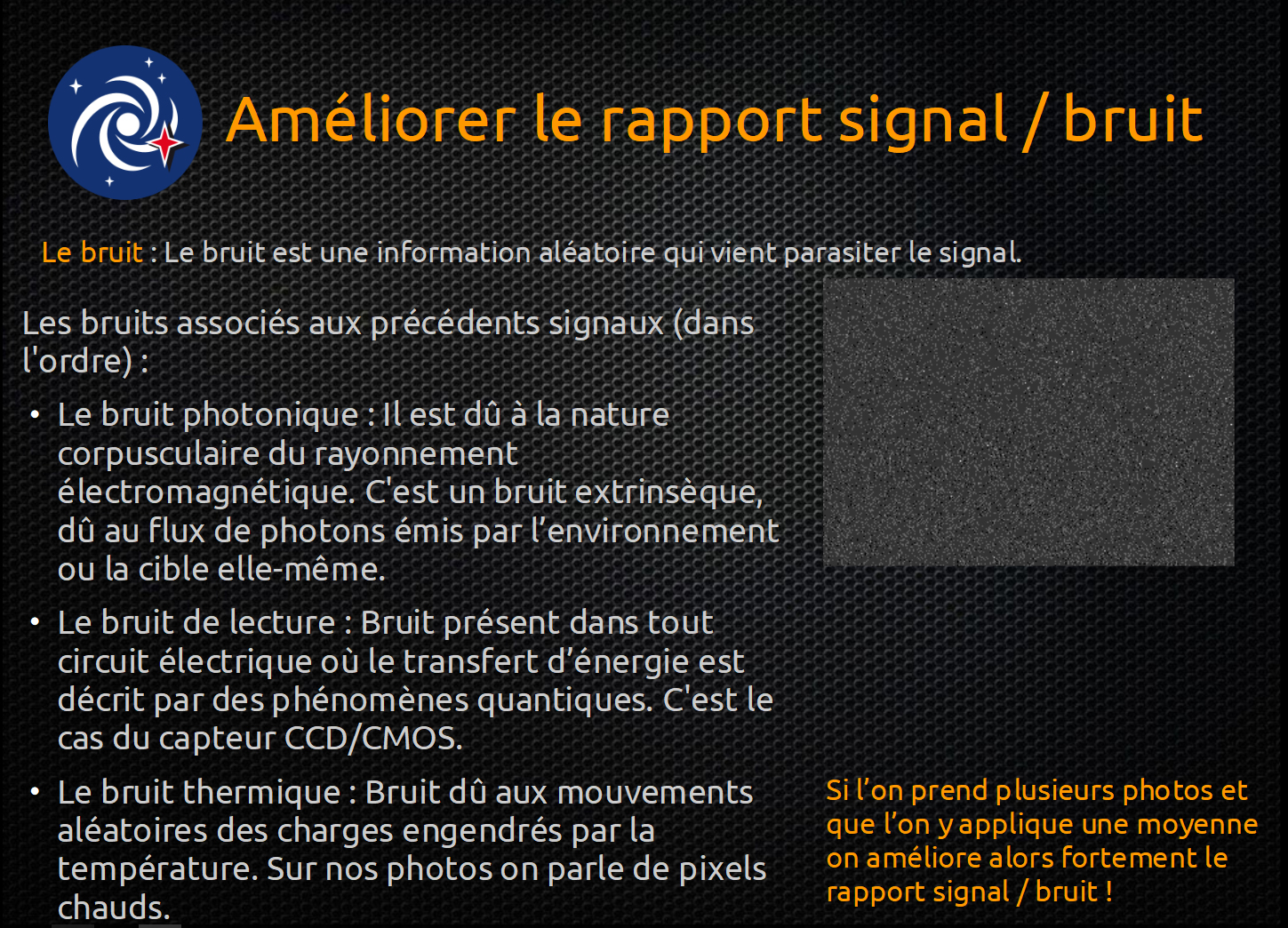

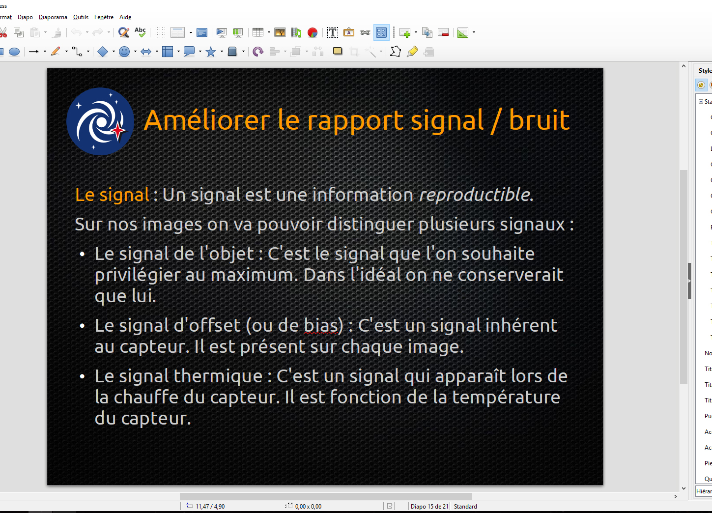

Pour illustrer voici un morceau de la conférence que nous avons fait avec Davy au studio photo de Castelnaud.

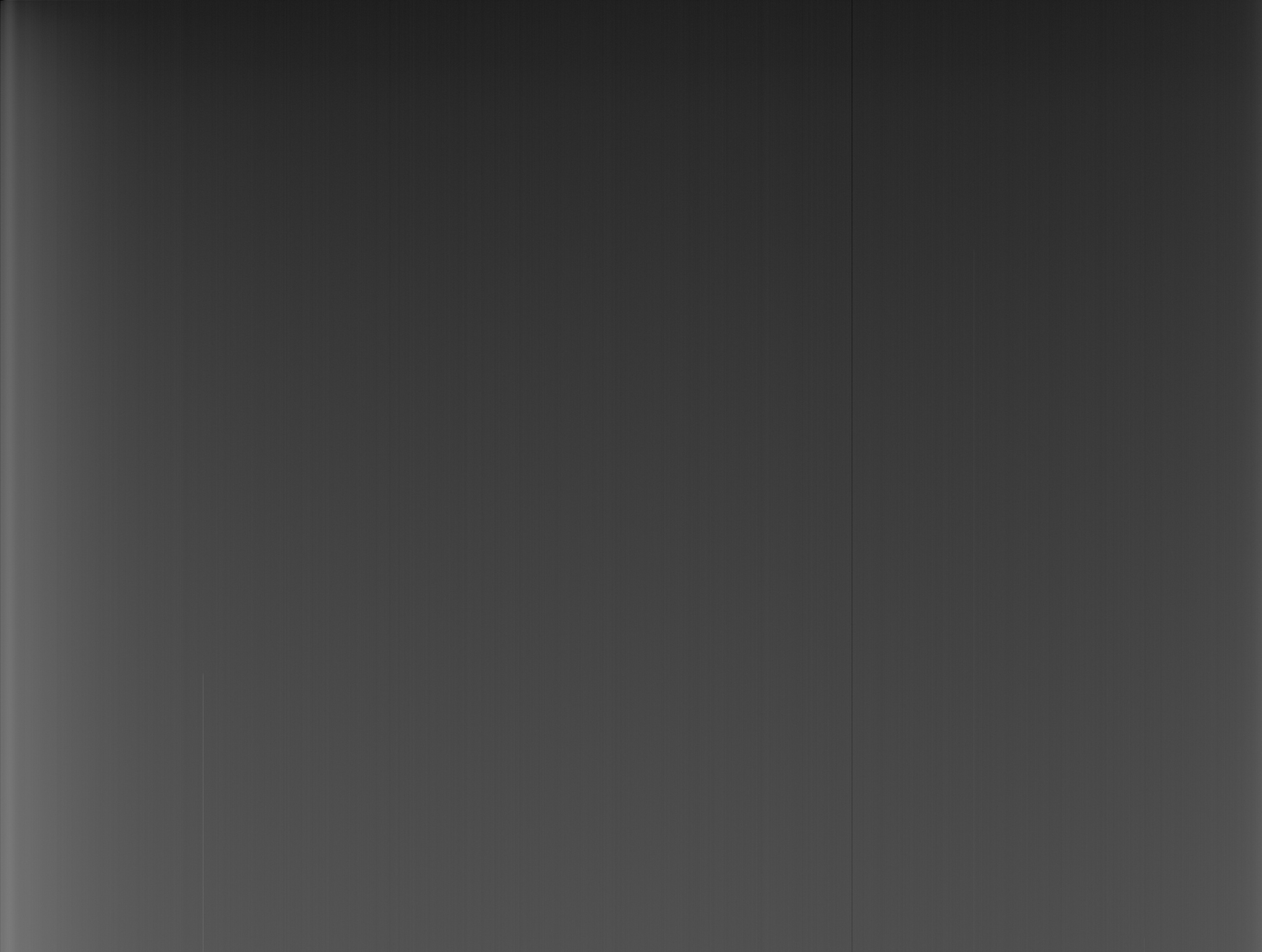

Voici mon MasterBias avec le 8300 (1136Bias) Je suis sur de ne pas ajouter de bruit à mes images lors du prétraitement, ce qui serait dommage après de longues heures dehors à essayer d'améliorer le rsb. ;)

Ah ouais sur l'illustration de Max on voit bien l'interet d'en faire le maximum possible.
Vu le temps que cela prends, pourquoi se priver

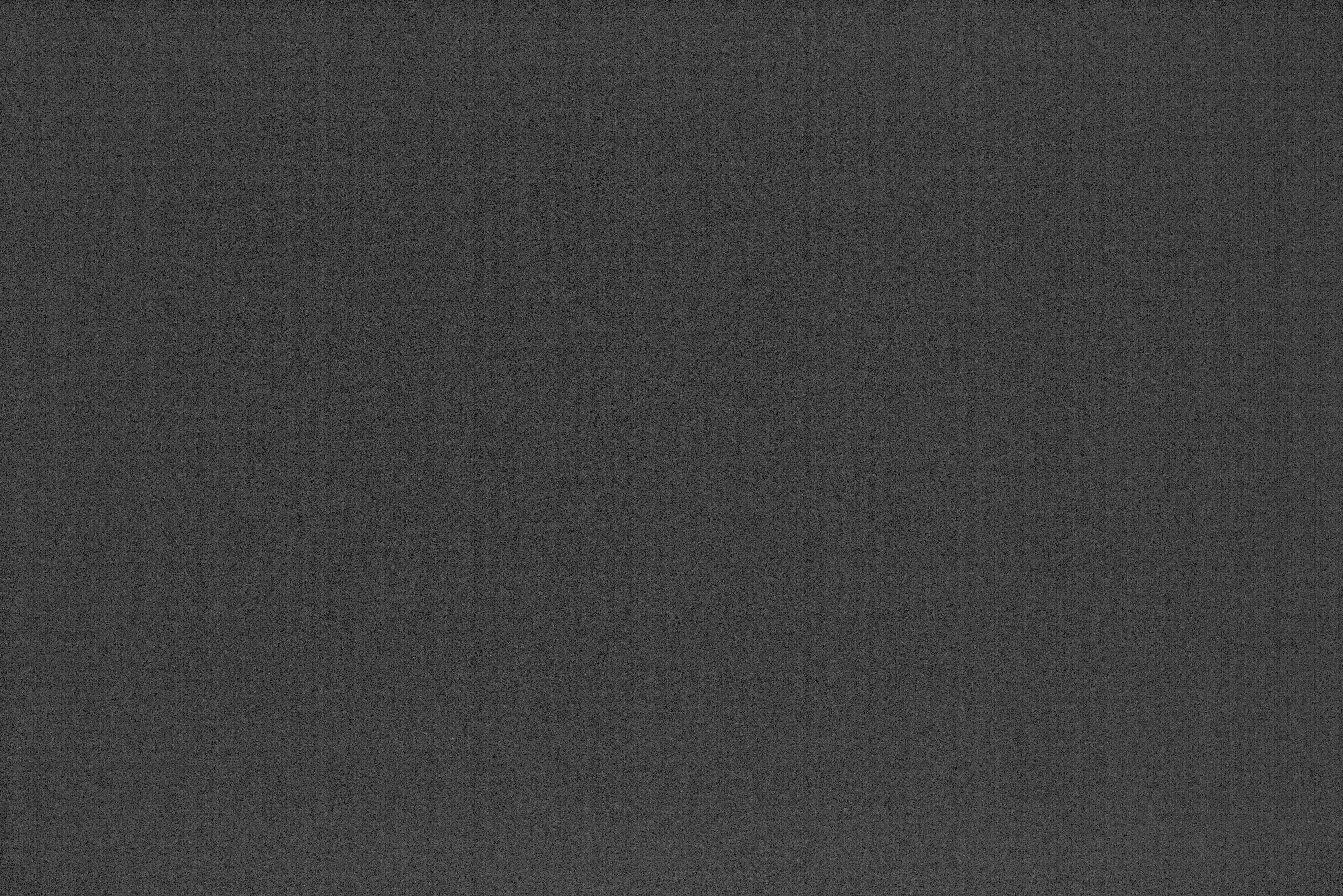

D'ailleurs je vais refaire mon masterbias, 50 semble trop peu et rajoute du bruit plus qu'autre chose :cry:
admirez le banding de l'apn :lol:
MASTERBIAS 800-180.jpg (2.69 Mio) Consulté 4109 fois
