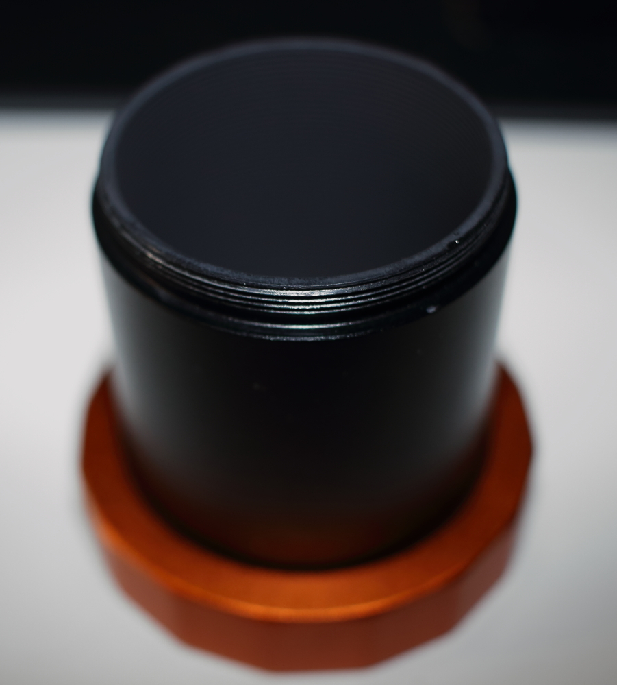

Vous pensez quoi de ce montage ?
mon adaptateur T Celestron vient se visser sur le réducteur = 50mm
au bout il y a ce filetage ( je ne sais pas quel type ? )
Sous réserve que le filetage convienne, je le visse sur le Lacerta OAG = 11mm ( la bague EOS est integré dans les 11mm )
Backfocus APN = 44mm
50+11+44 = 105 :p
