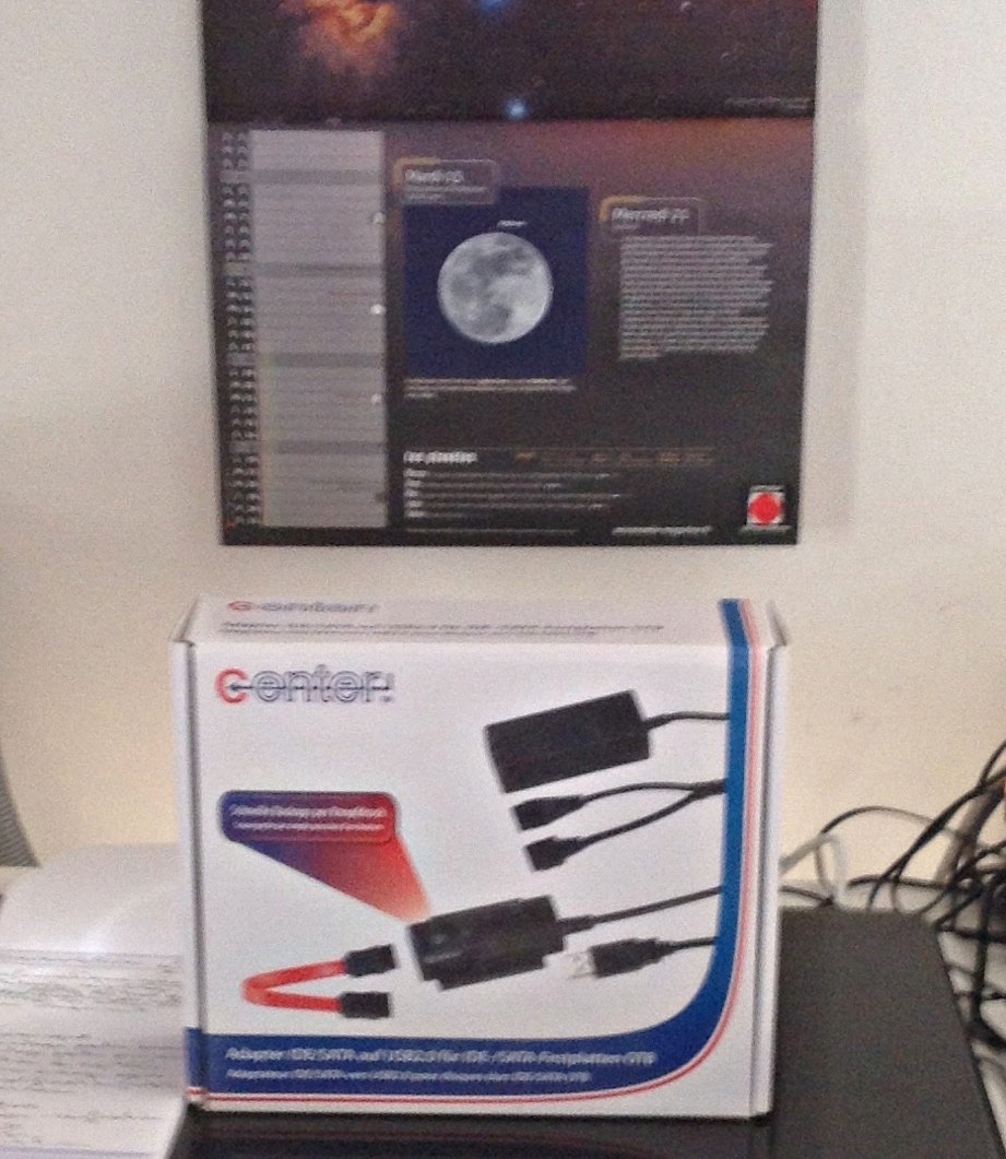

Si ça peut être utile j'ai un adaptateur IDE/SATA - USB
Adaptateur IDE_SATA vers USB.jpg (213.57 Kio) Consulté 3682 fois

Merci Davy et Ber.
On fera ça tranquille à ma prochaine visite :)
Après la caverne d'Alibaba, la caverne de Ber!!!
