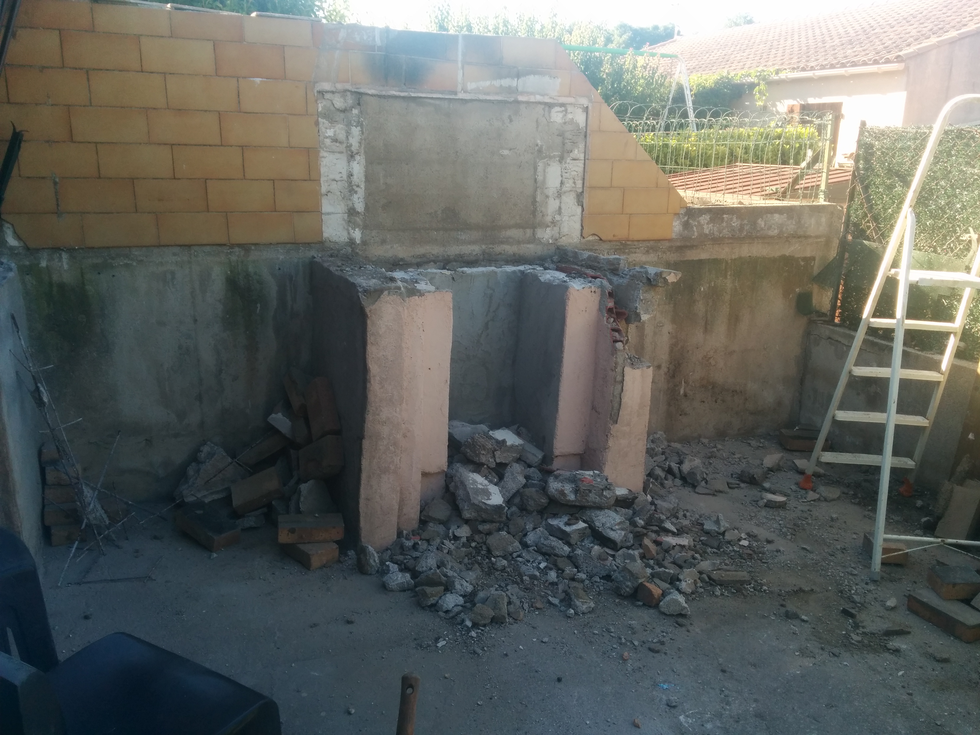

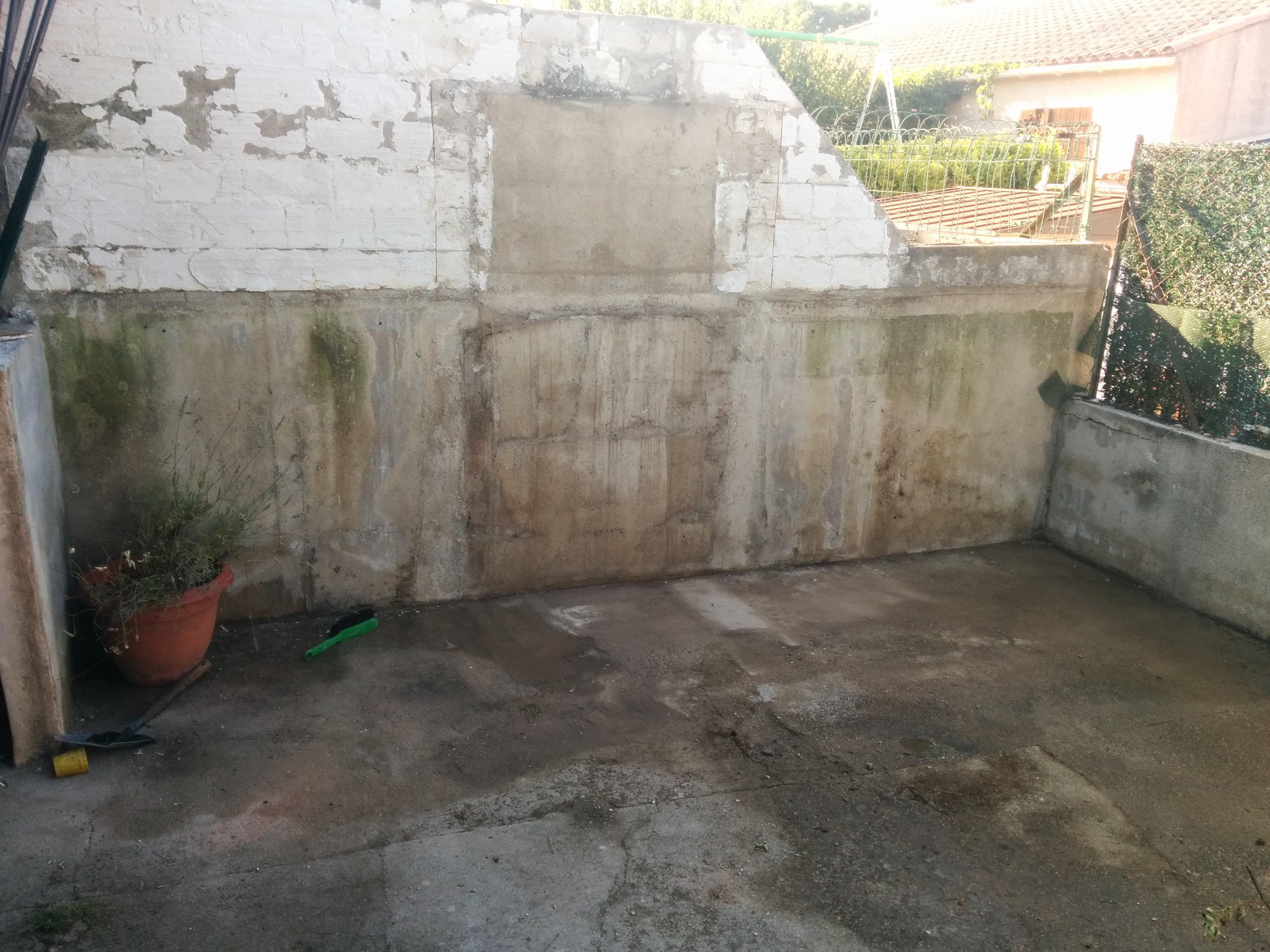

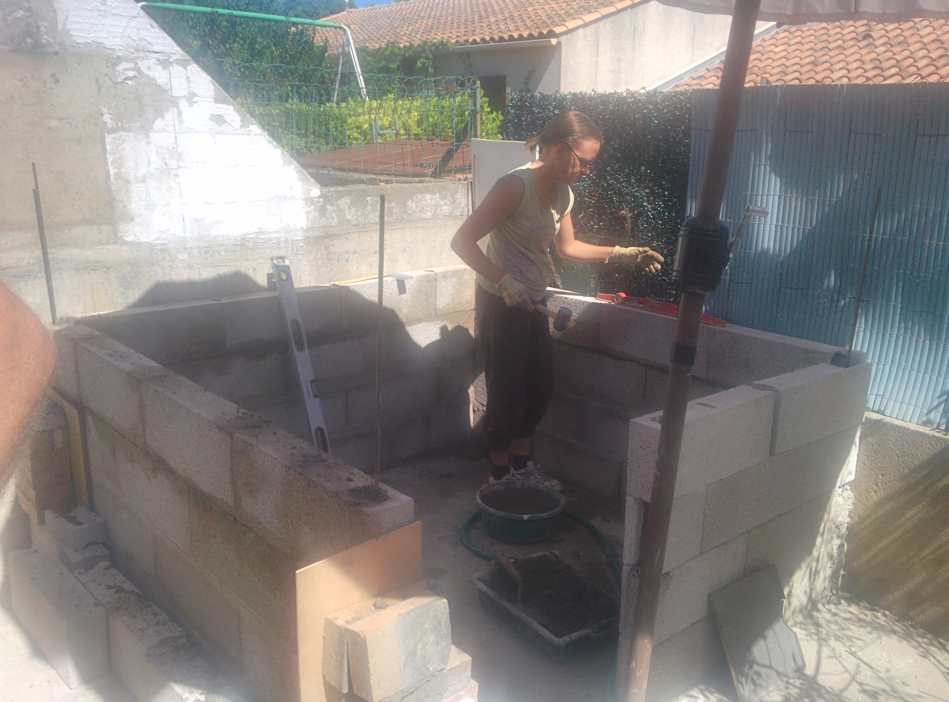

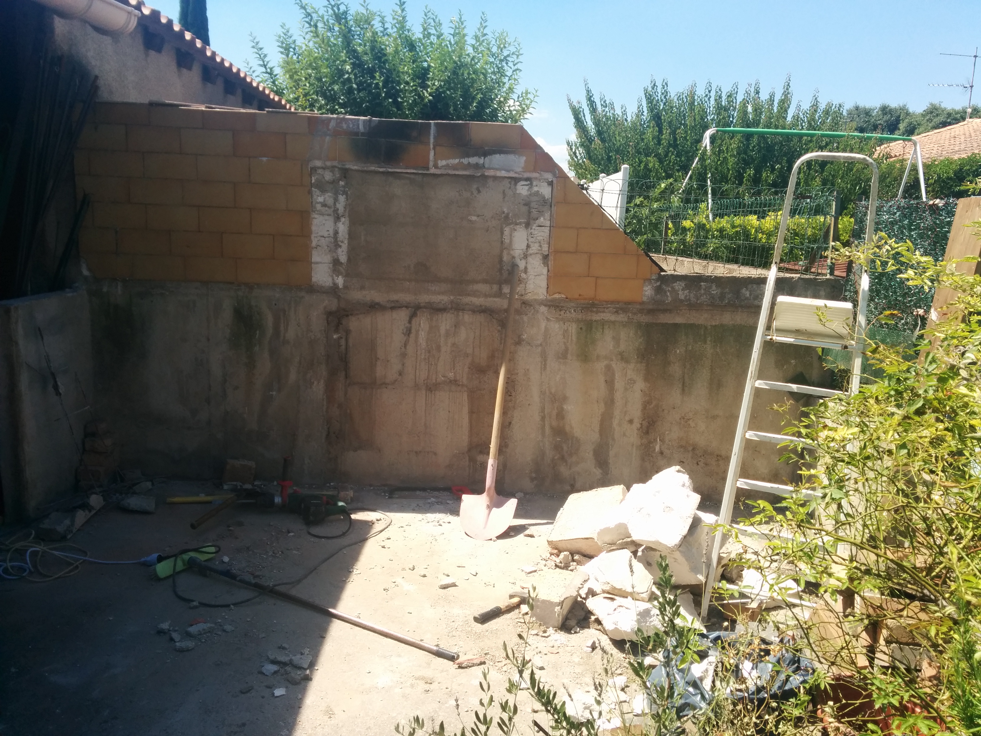

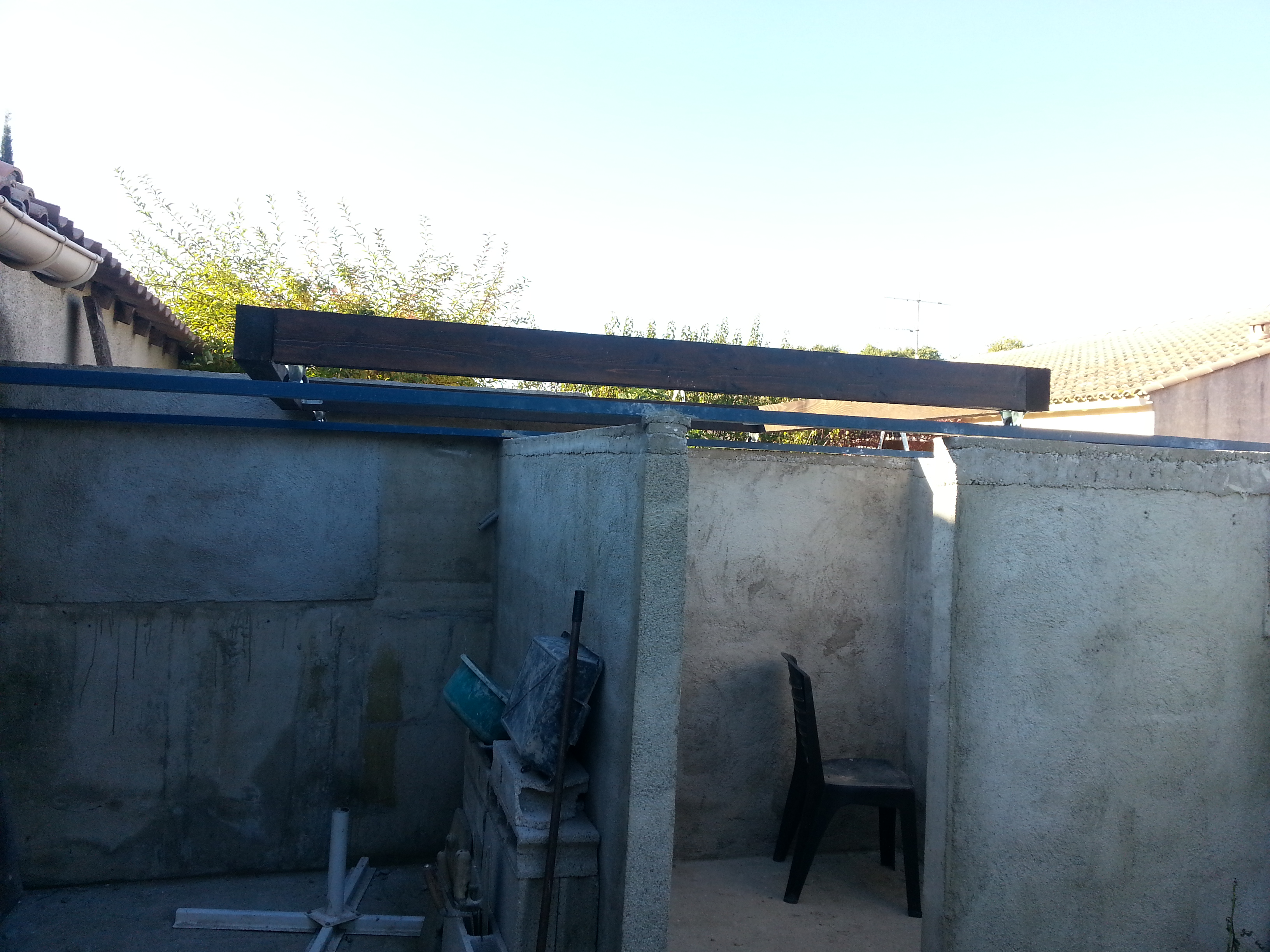

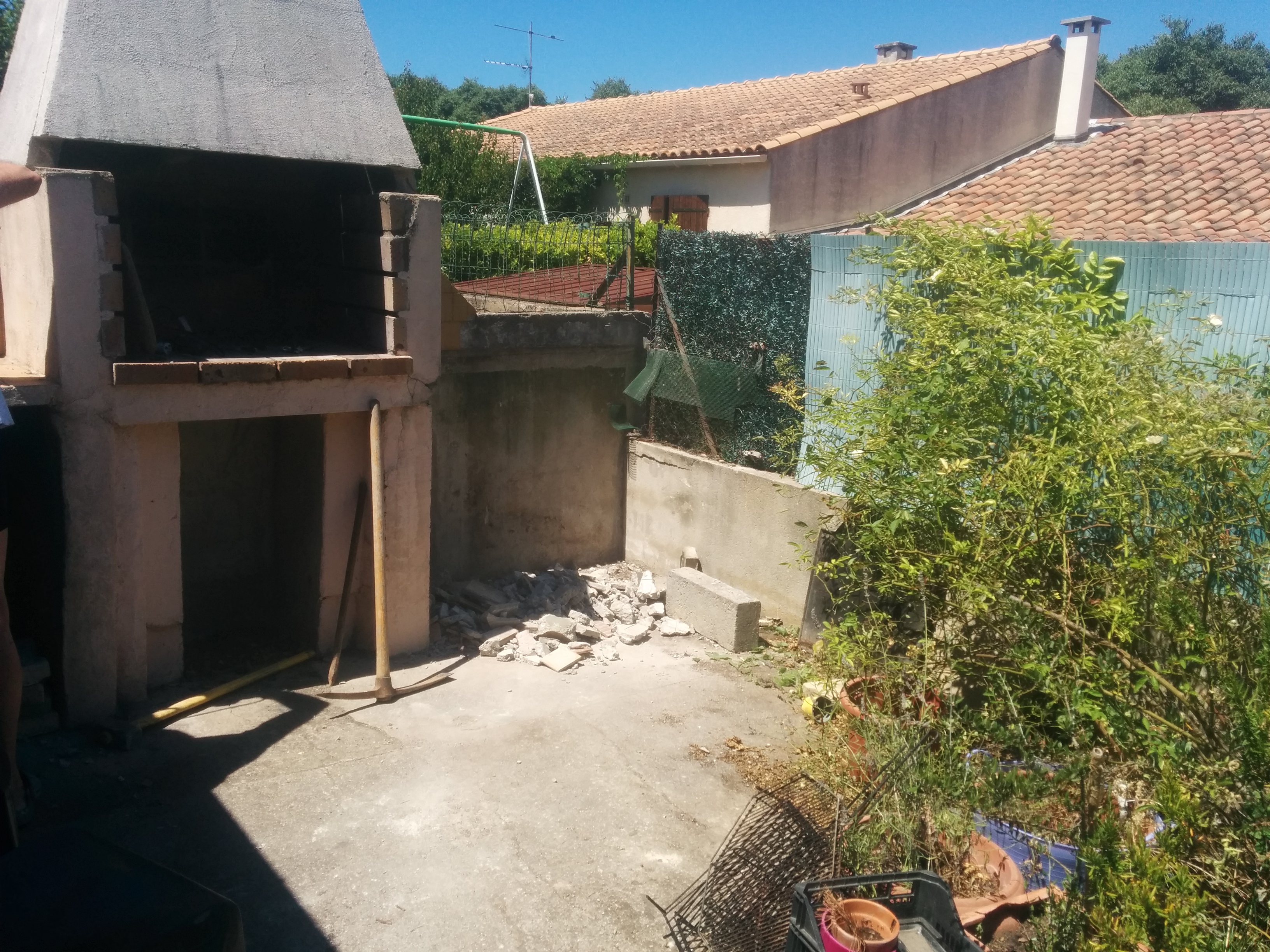

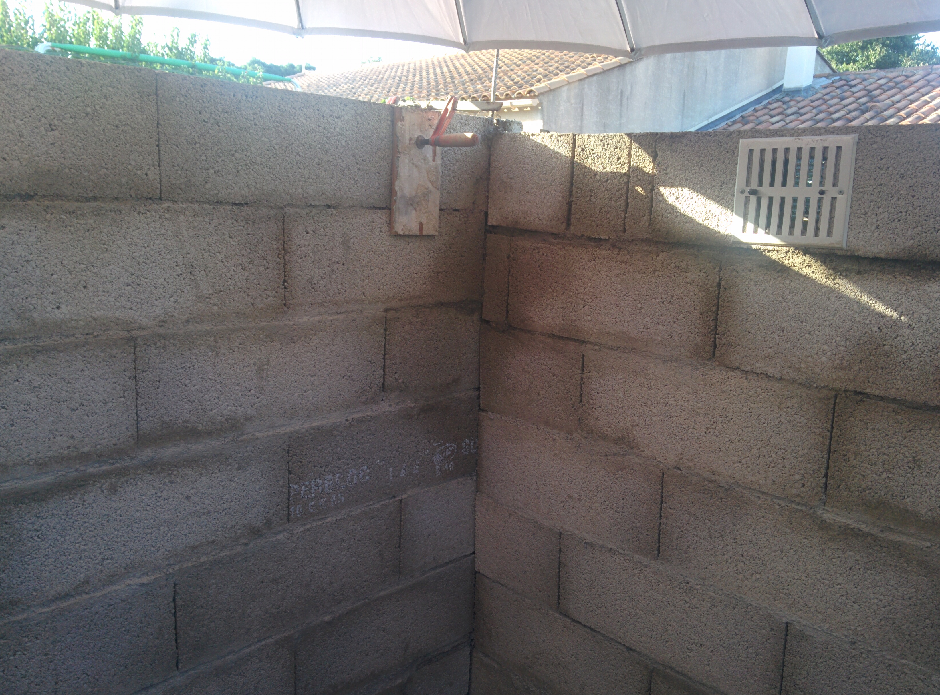

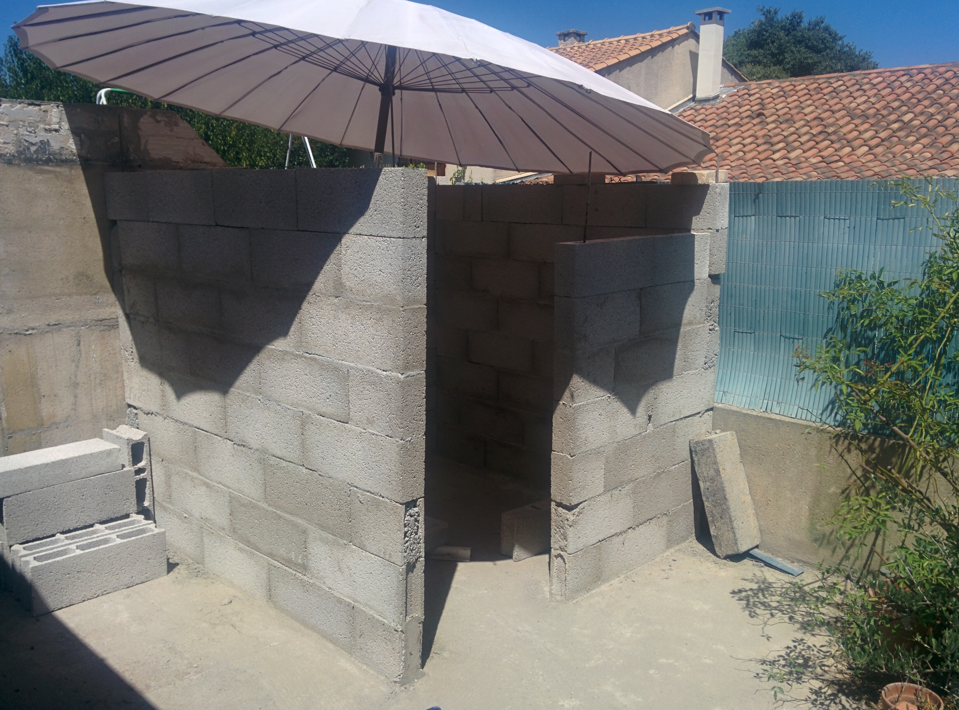

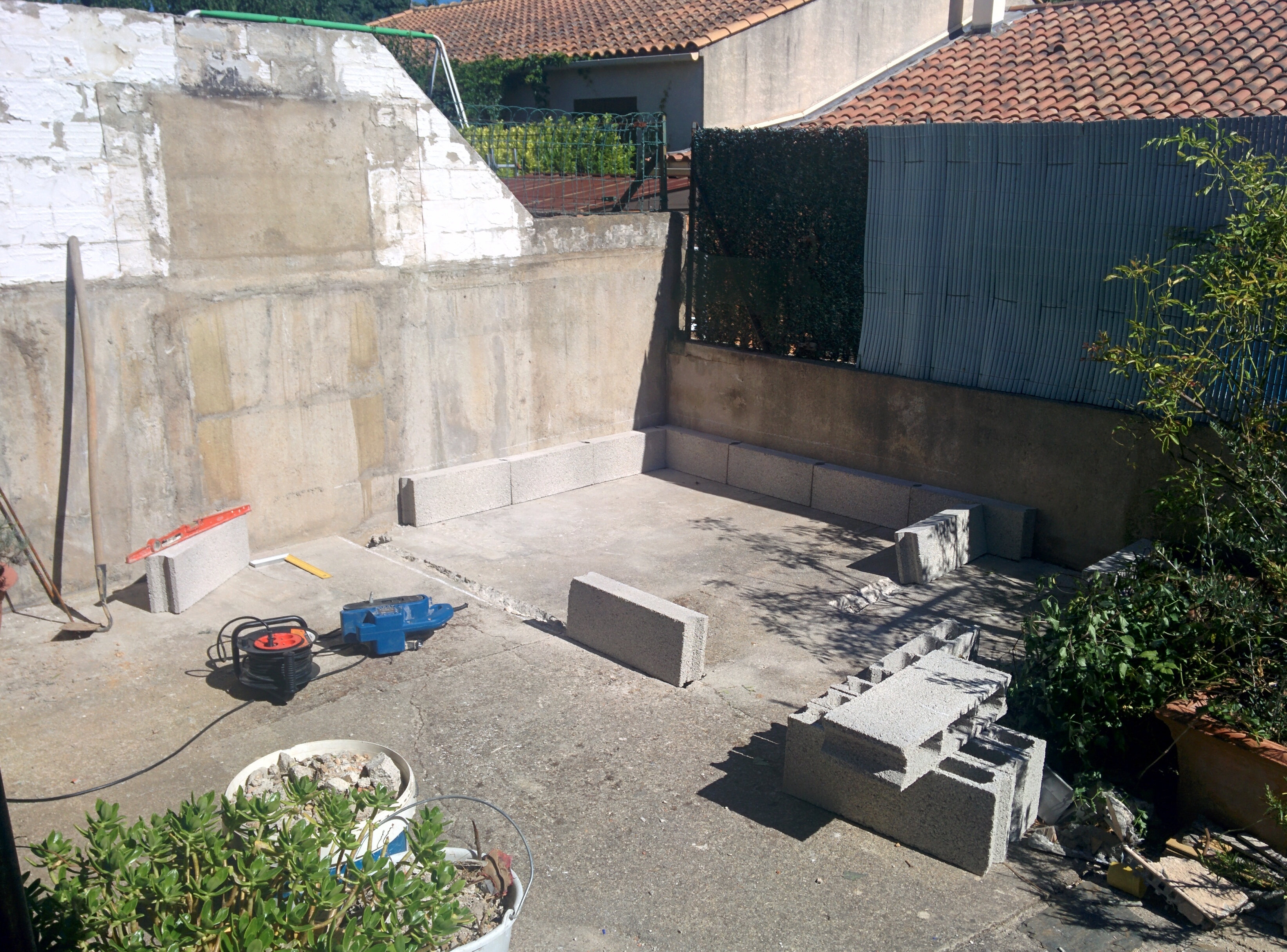

Depuis cet été j'ai entamé des travaux dans mon jardin pour construire un petit observatoire à toit roulant. J'avais d'abord regardé du côté des abris de jardin mais aucun n'avait les dimensions que je souhaitais. En effet, je suis parti sur un local de 1,60m X 1,60m dans lequel mon télescope et sa monture rentrent tout juste (enfin, ils y sont à l'aise, mais je n'y rentrerai pas un 300 quoi).

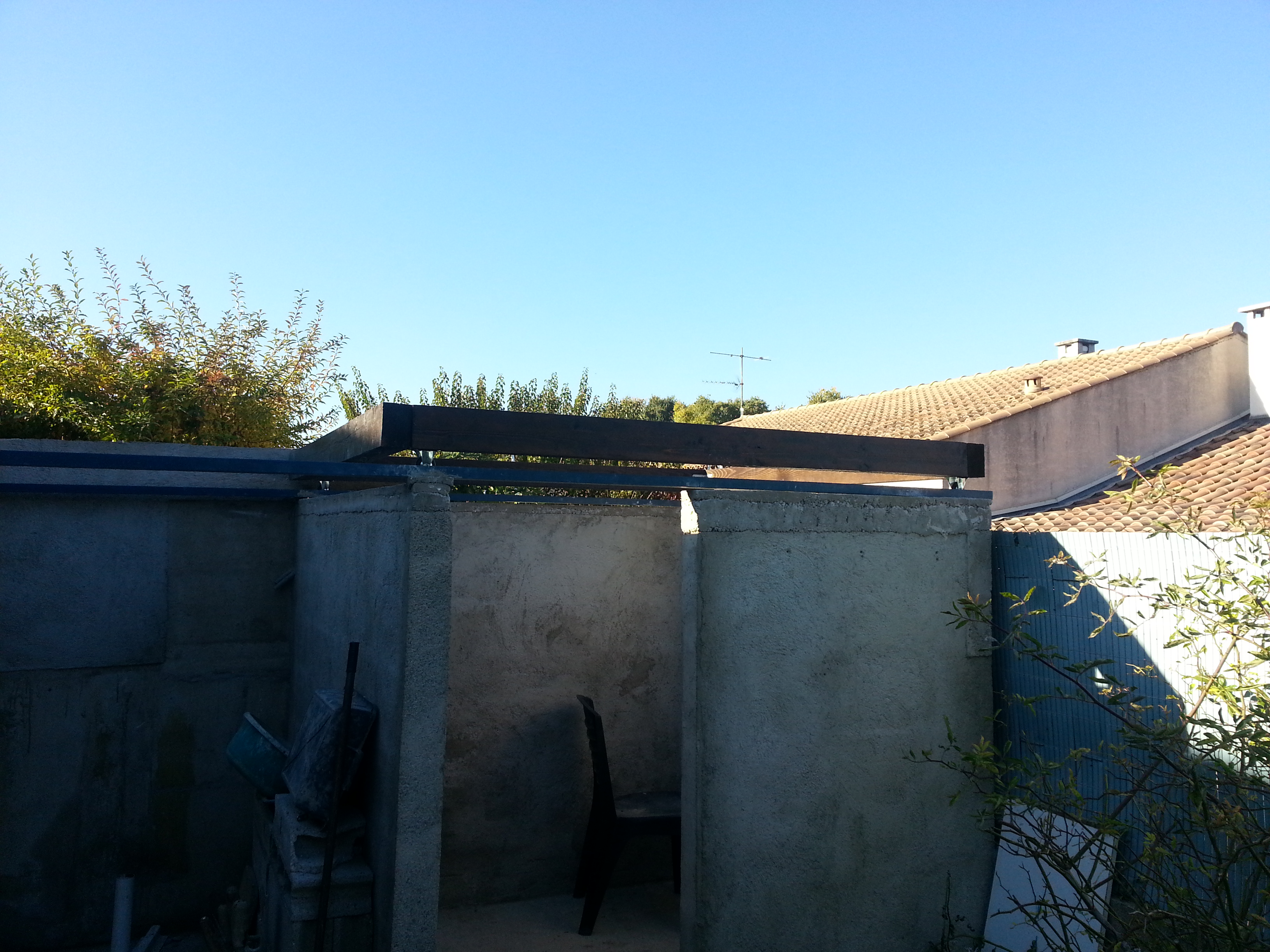

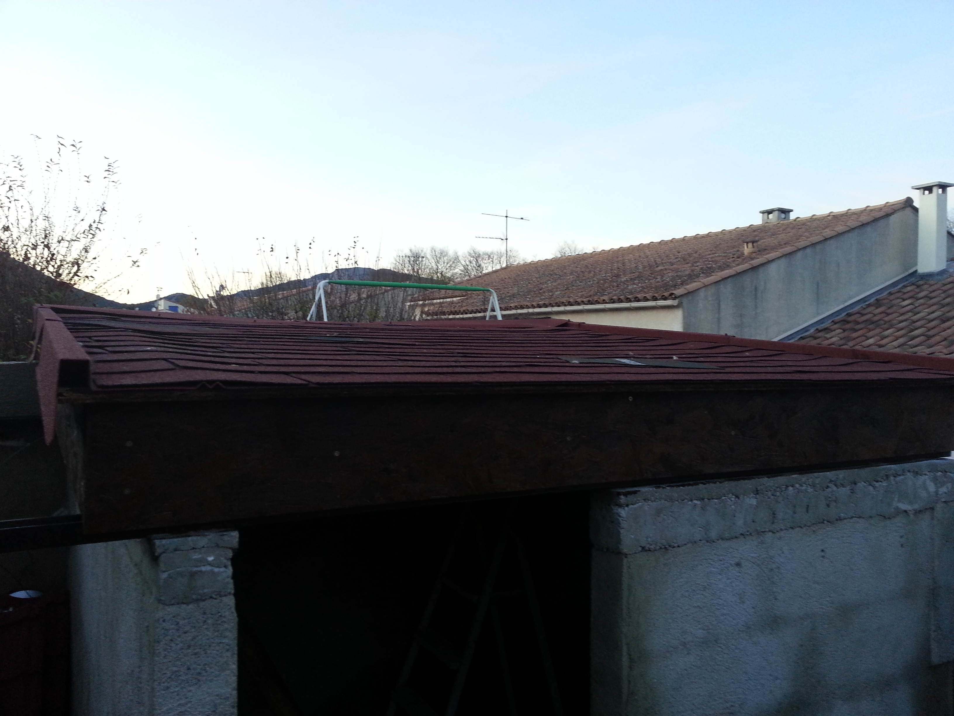

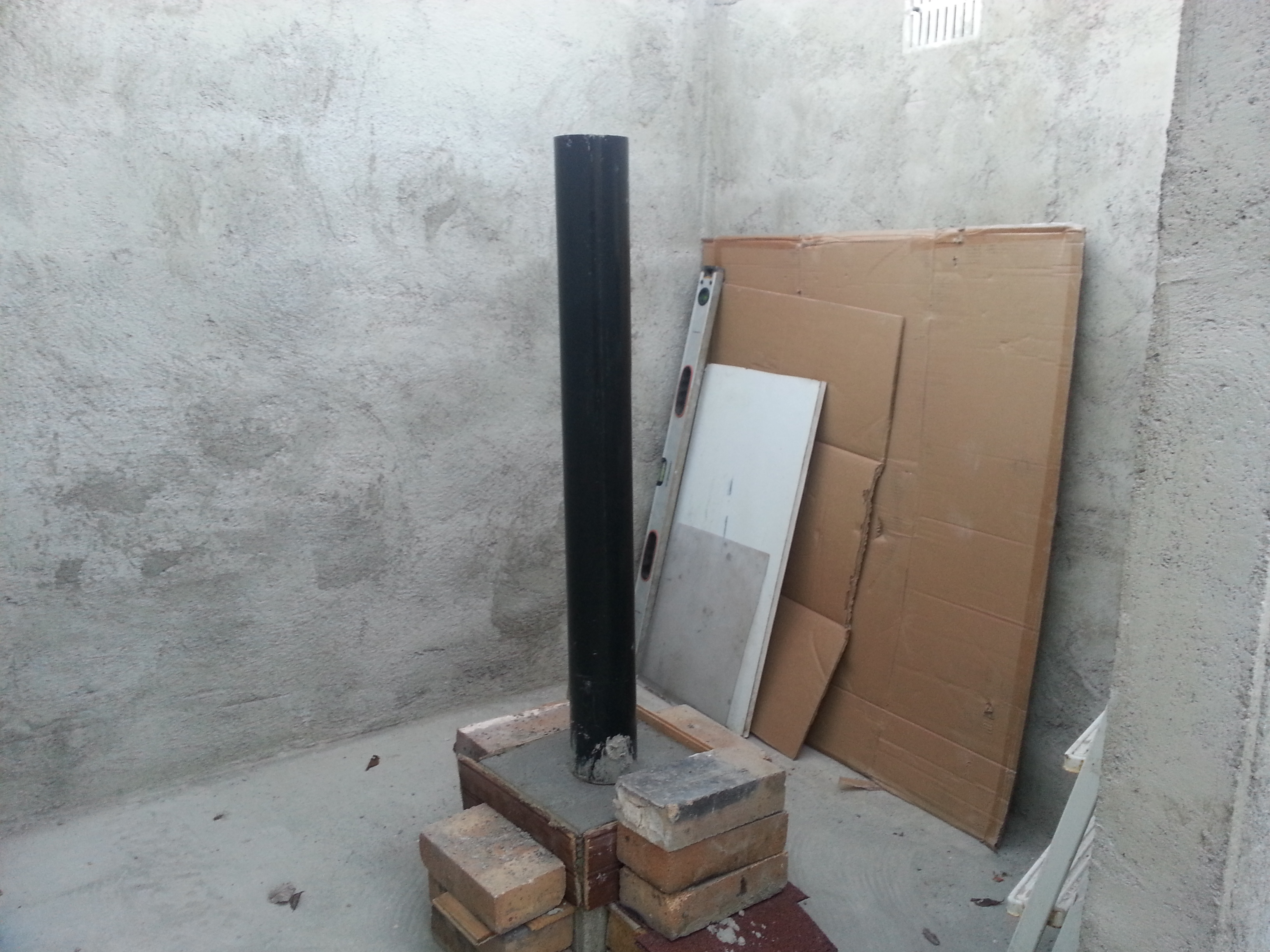

J'ai donc finalement choisi de construire la base en dur puis le toit en bois.
Voici les images de la construction :
Je tiens à remercier mon beau père Hervé et ma femme Agathe pour leur aide précieuse pour le gros œuvre et les idées de réalisation (sans eux je n'aurai rien su faire finalement :) ).

Il faut que j'emmène l'électricité et le réseau (c'est plus dans mes cordes ça déjà ;) ), il faut réaliser un seuil porte de quelques centimètres juste assez pour bloquer le ruissellement d'eau qui évidemment est dirigé pile vers l'ouverture de l'observatoire. Il faut également réaliser la porte, car les mesures ne sont pas standard.
