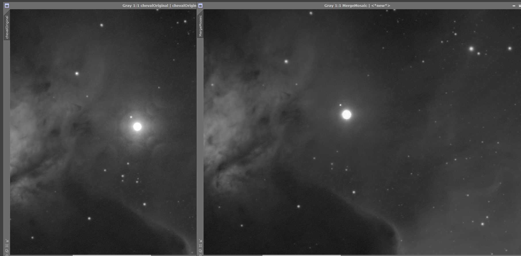

AVANT / APRES
ci-dessous, exemple cas difficile grosse étoile en présence de nébulosités.
Aucune cuisine particulière (pas de clone stamp etc., parfaitement reproductible à l'identique)
on peut faire mieux mais ça soulage déjà un peu non ?
Les cas de grosses étoiles isolées, aucun soucis.
f
Pas mal c'est déjà bien atténué !
Très efficace François.
Si ça prends pas trop de temps à faire, cette methode contrebalance favorablement
le ratio emmerdement/ perf de la caméra
bah moi je dis que c'est très bon quand même ! il est fort celui qui remarquera quelque chose sans être informé avant du souci... Au fait qu'est-ce que ça donne avec le filtre de Lum ?
Ah ben oui ! Là c'est vraiment chouette. Le problème est bien parti :)
Bravo François !!
